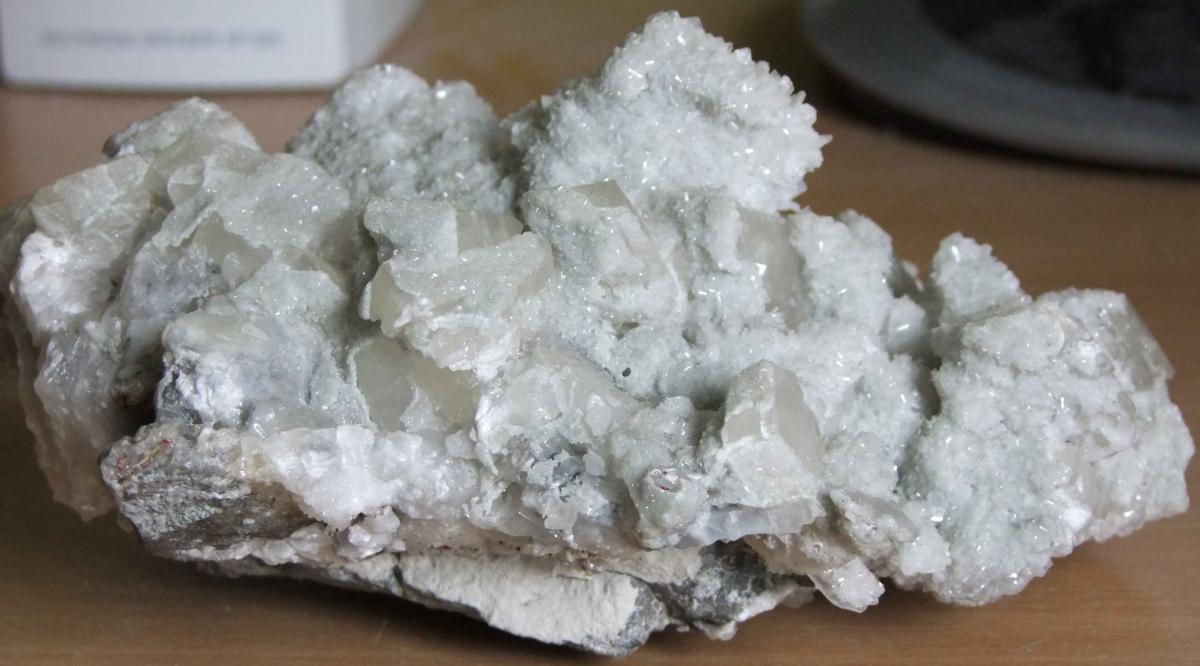

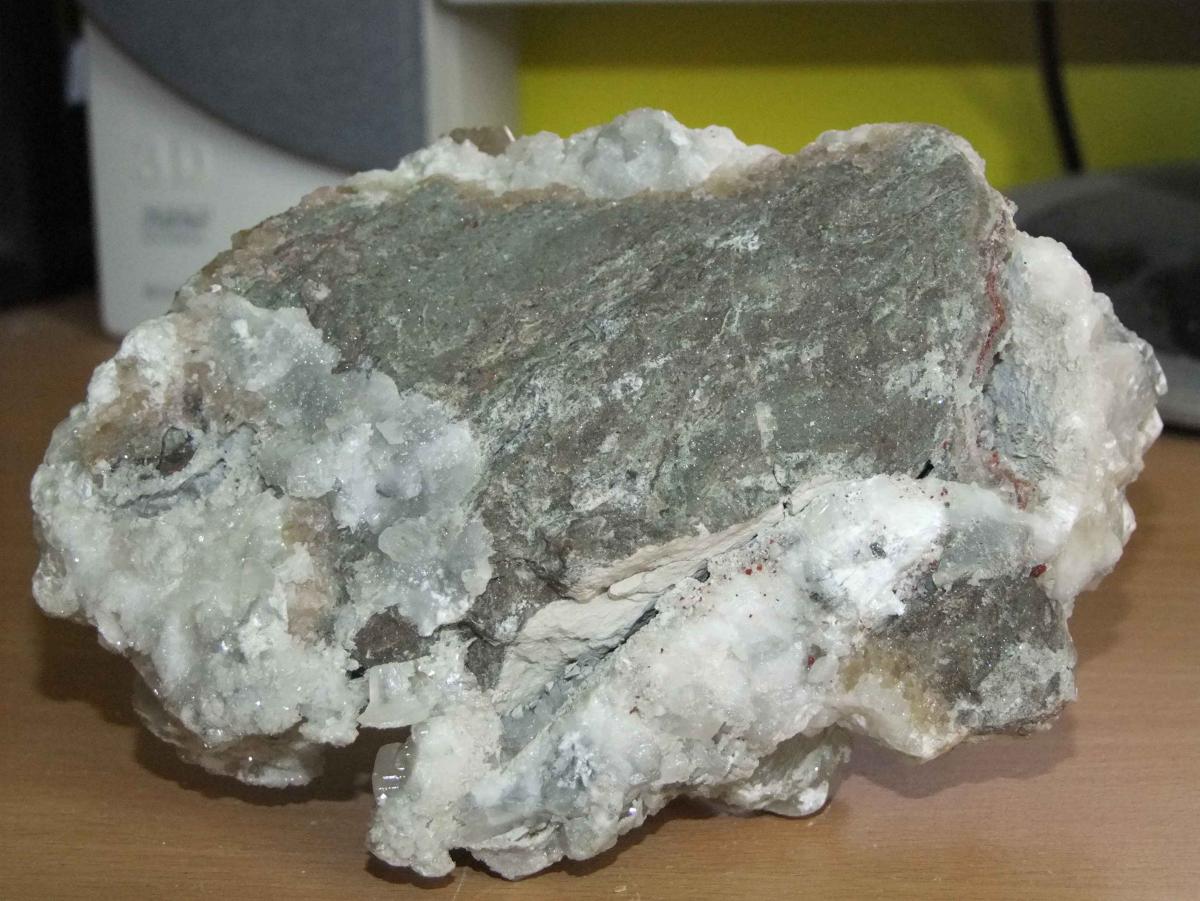

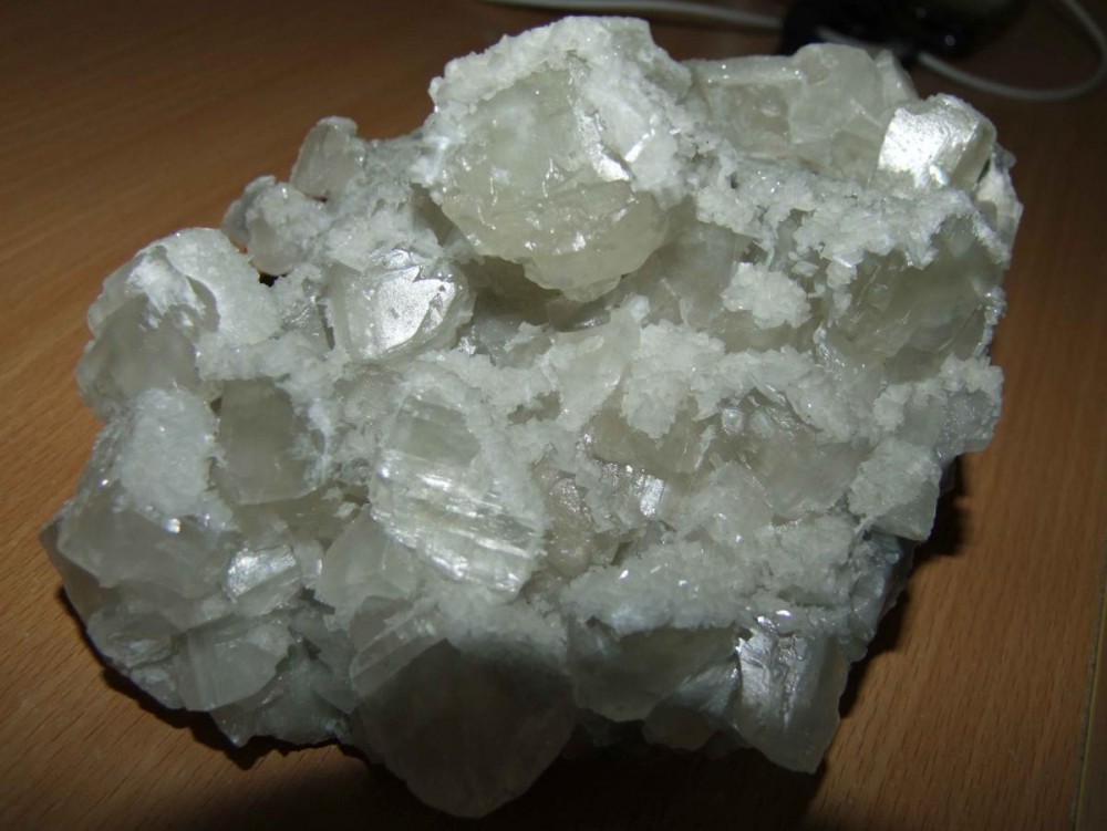

Tu veux savoir le nom, ou bien savoir comment arriver à le déterminer ?
D'après photo, tout comme rien sont possibles, mais avec quelques tests ça pourrait devenir intéressant.
Tests HCl bien ciblé au compte goutte sur les diverses minéralisations,
dureté,
présence ou non de clivages,
etc...
A+

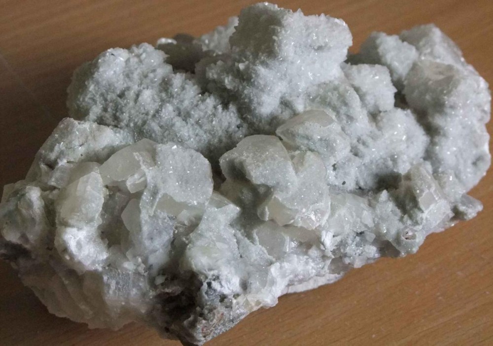

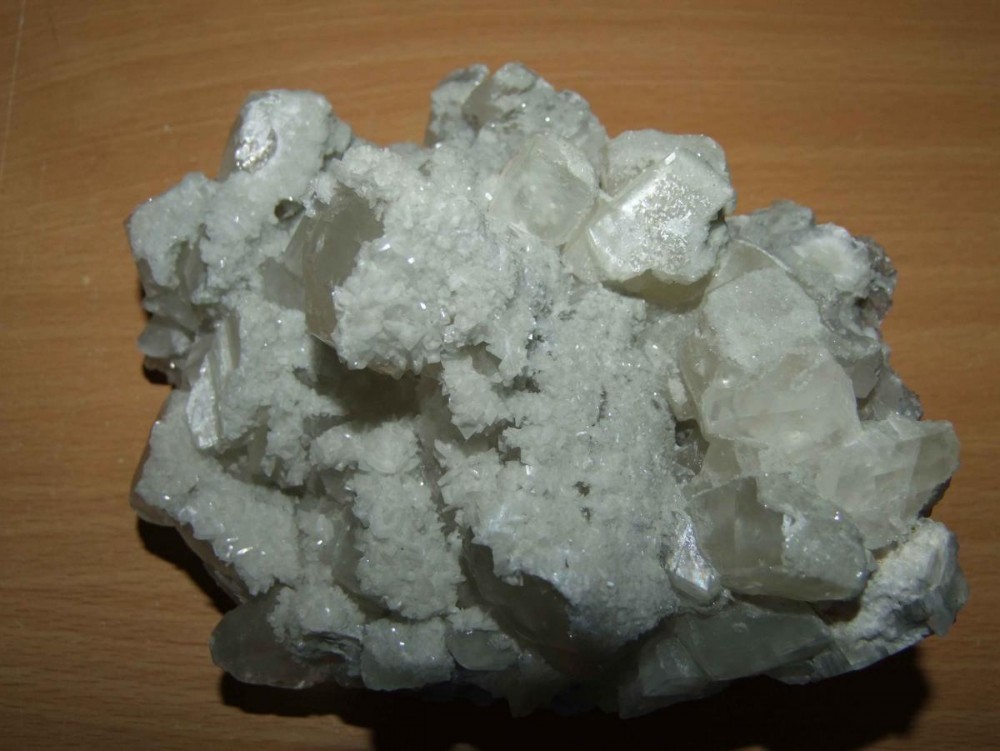

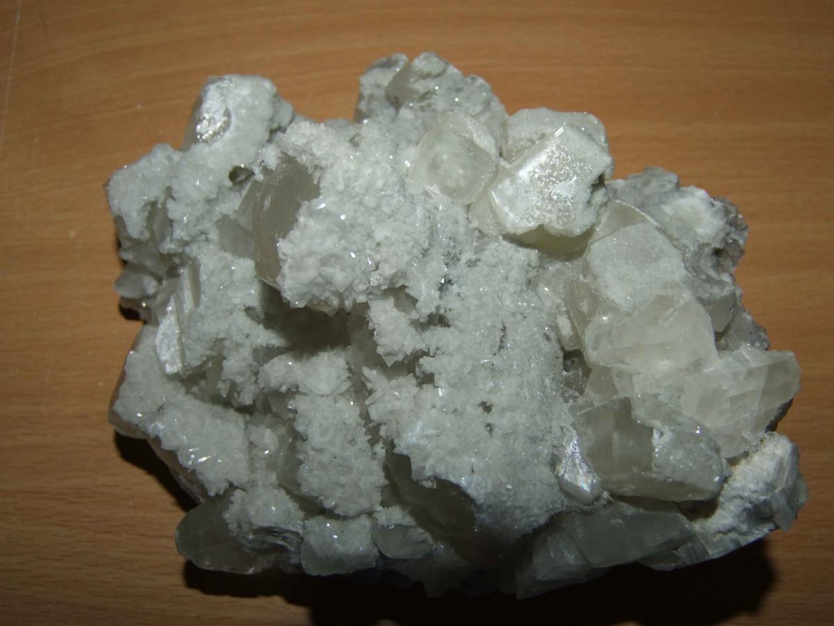

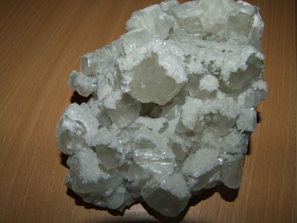

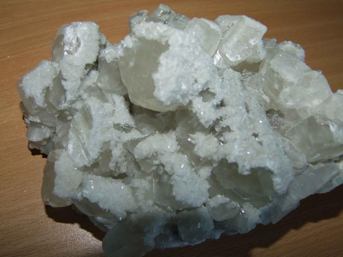

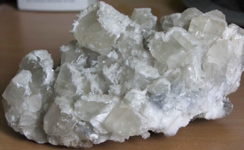

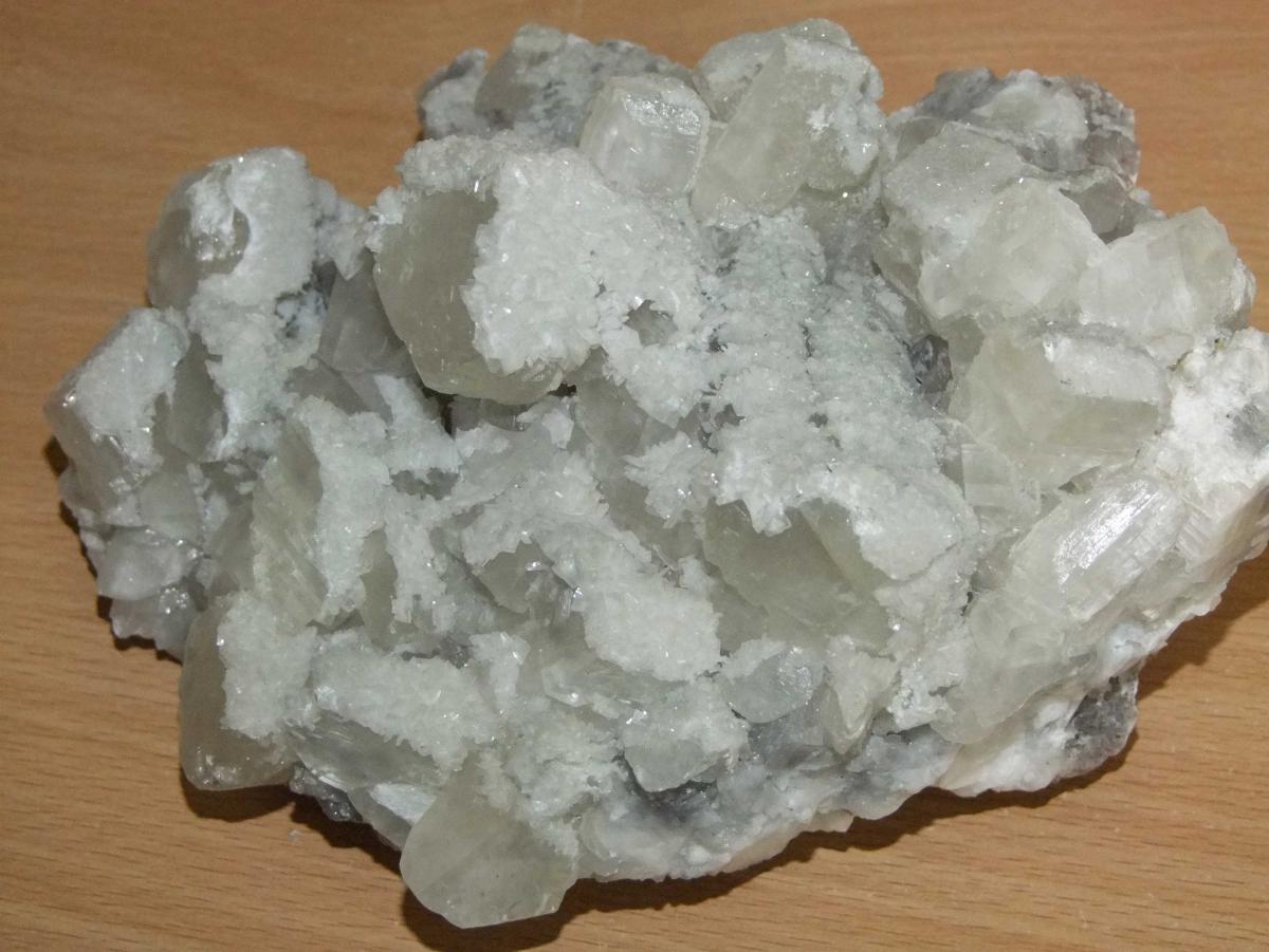

En fait, le gris qu'on voit au dos de ta pièce est ce qu'on appelle la gangue ; c'est le support (souvent une roche) sur lequel se trouvent les minéraux !
Il semble qu'il y ait deux minéraux : les plus gros, grisâtres, posés sur la gangue et d'autres, plus petits, plus blancs, recouvrant en partie les premiers.
Bon ben ... quelques tests:
HCl sur les cristaux "gris" où l'on distingue des clivages...
Des photos "macros" des cristaux superficiels "blancs", et tests HCl...
Et bien évidemment des infos sur la provenance, contexte géologique, etc...
Et veuillez rester à disposition des aides à la détermination, jusqu'à conclusion de l'enquête ! :yes3:
bonjour

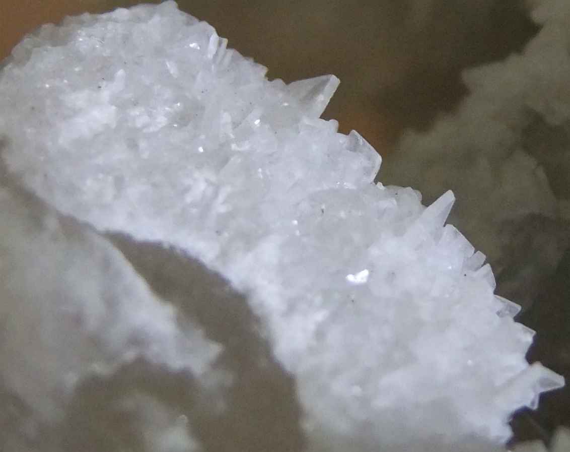

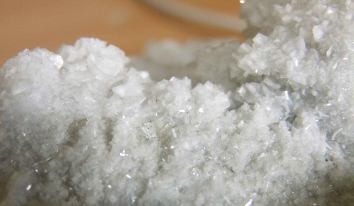

Alors j'ai fais les testes de porosité et de durté
Pour la porostité :les gros bloc gris n'absorbe pas l'eau donc elle n'est pas poreuse par contre pour les petit cristeaux blancs l'eau est absorbé.
pour la dureté :les petits cristeaux blancs sont environ a 2.5 mais pour les gros bloc gris j'estime qu'ils sont a environ 5.5

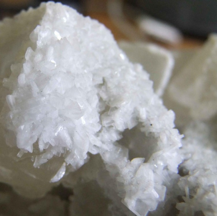

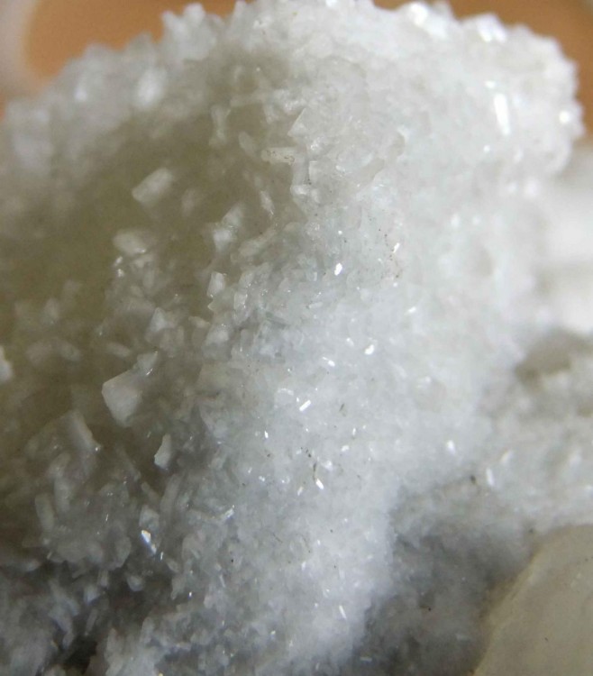

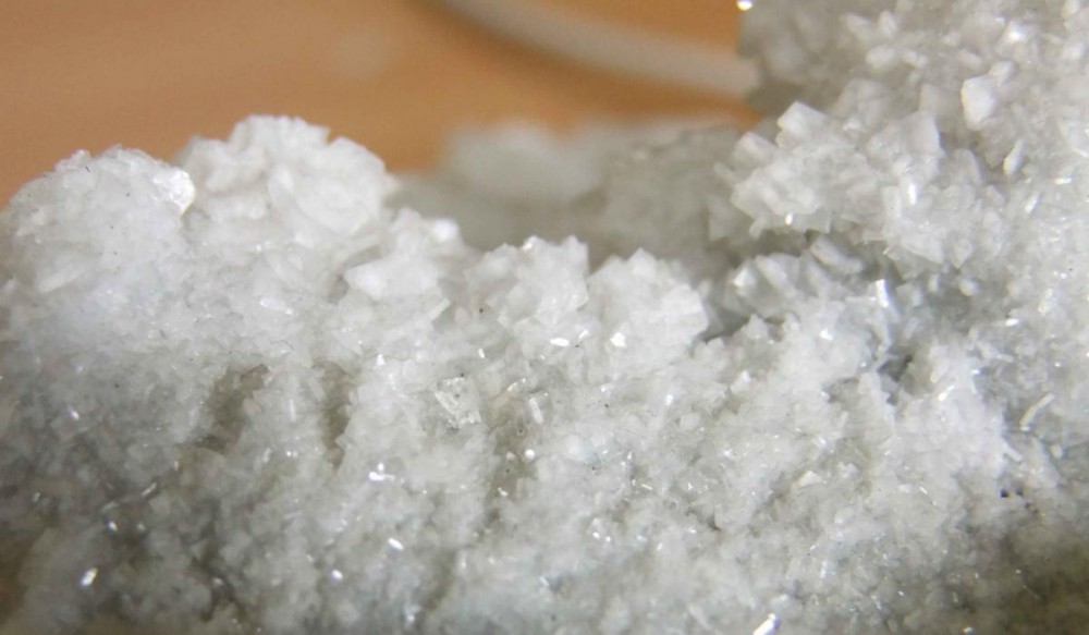

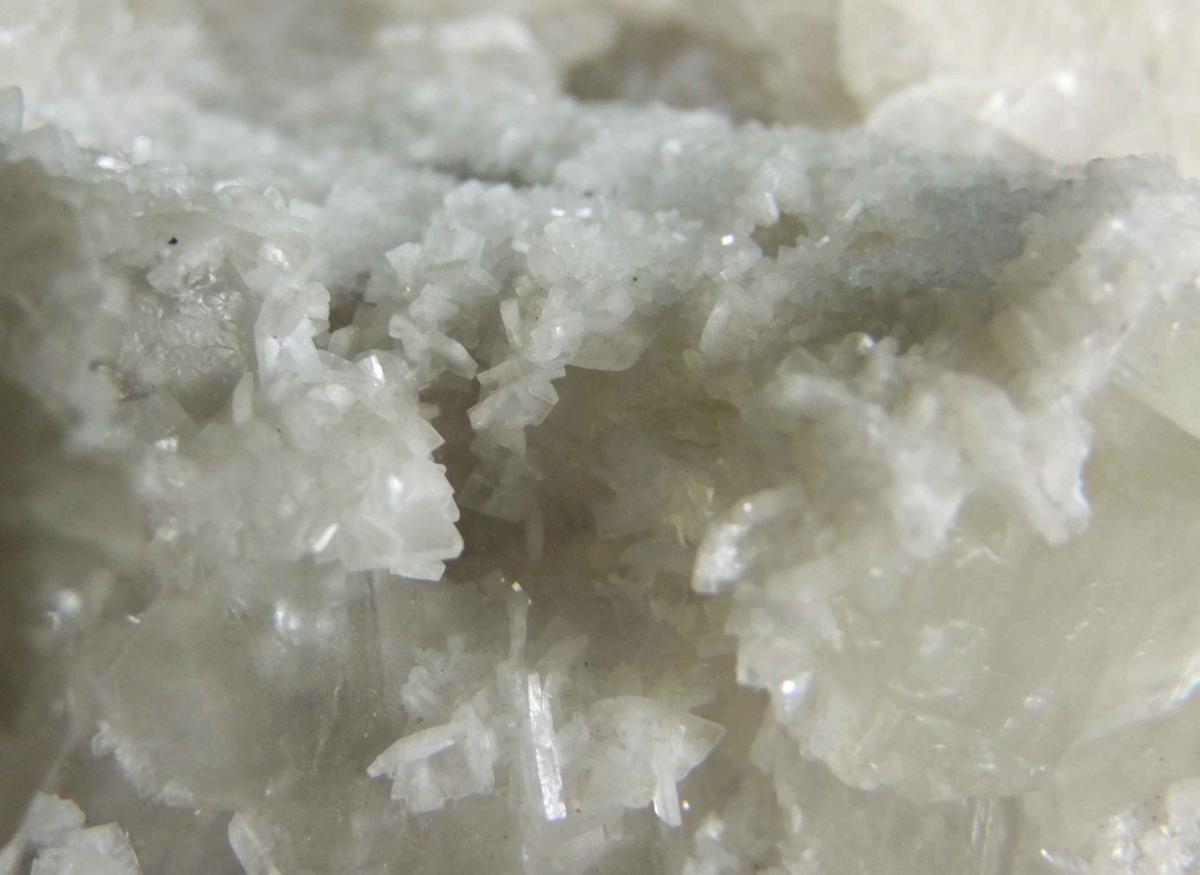

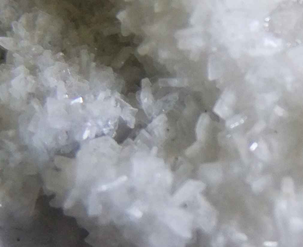

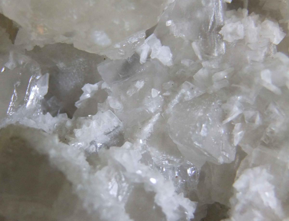

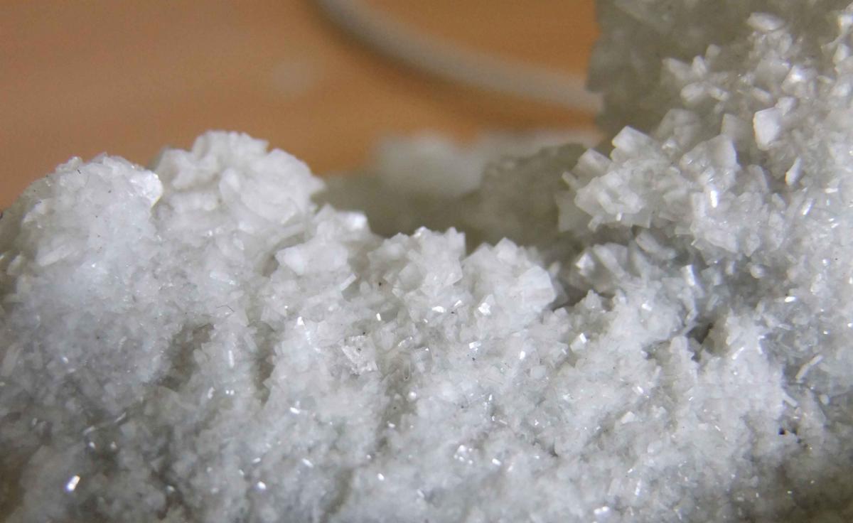

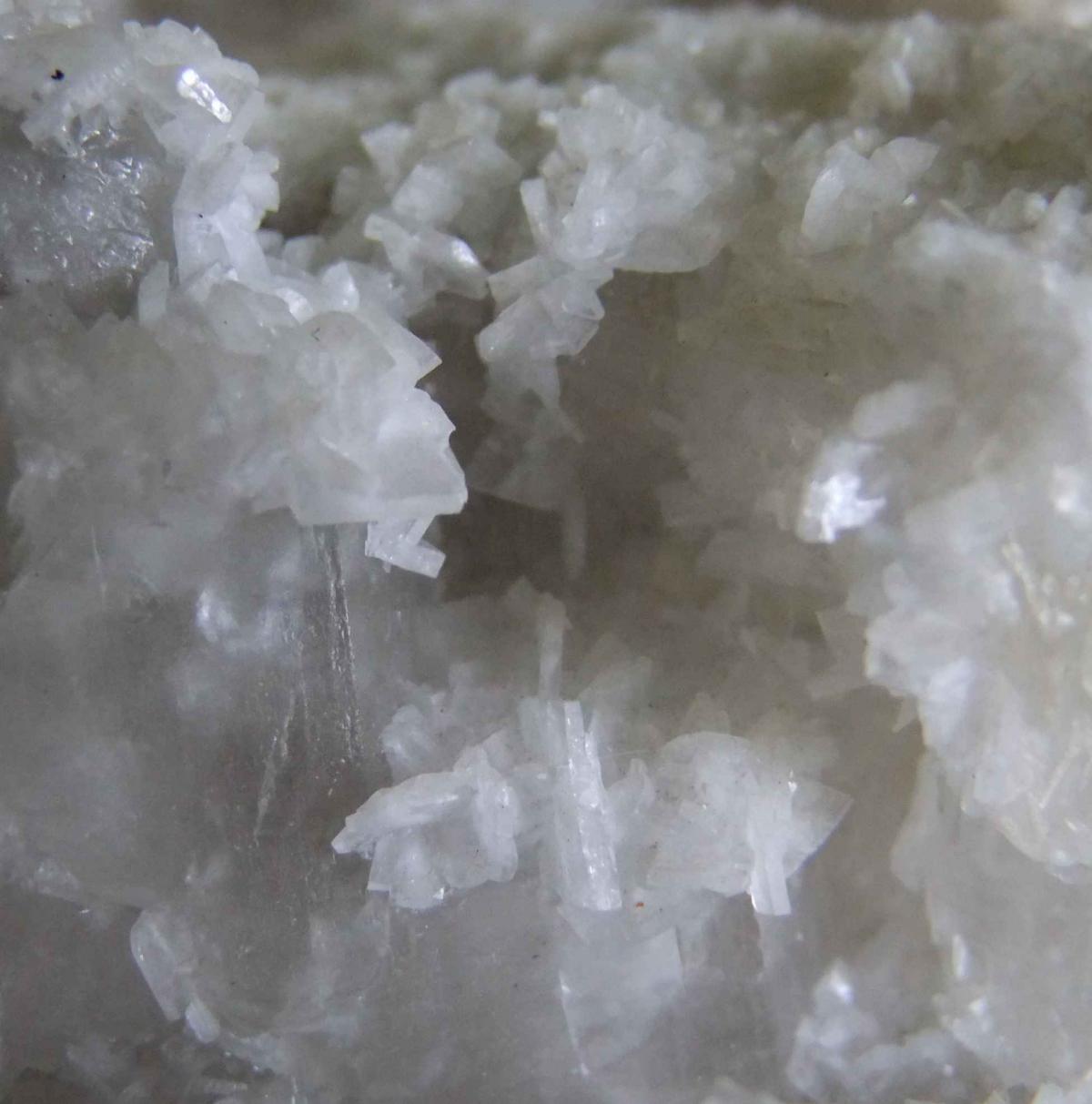

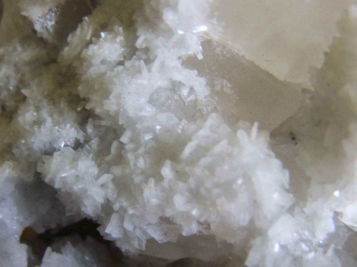

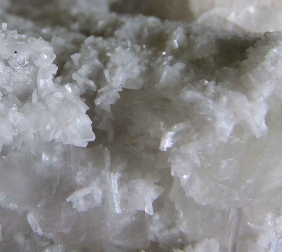

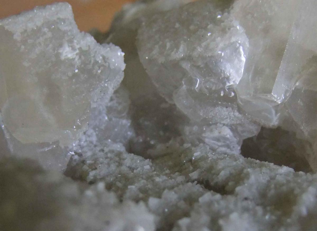

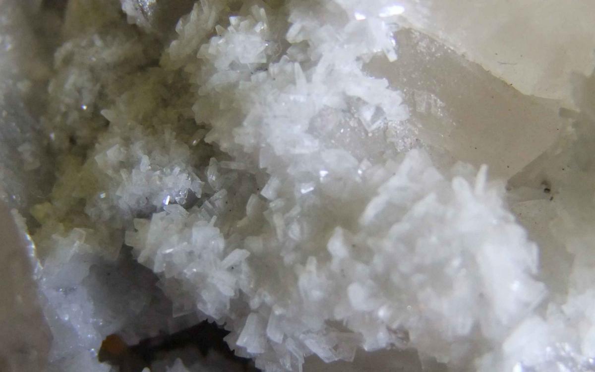

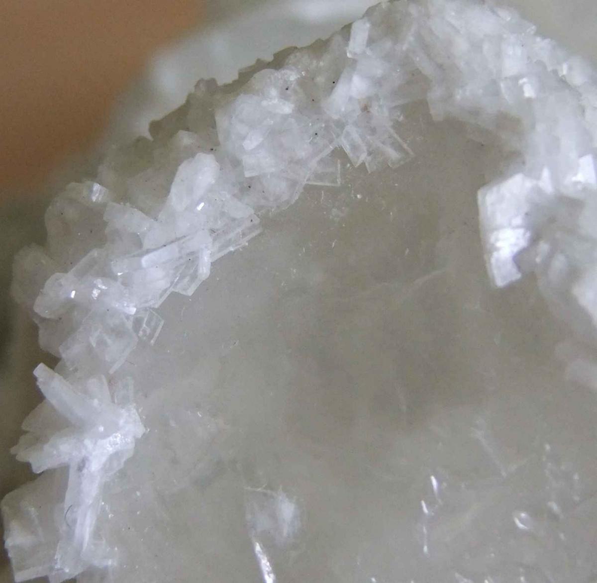

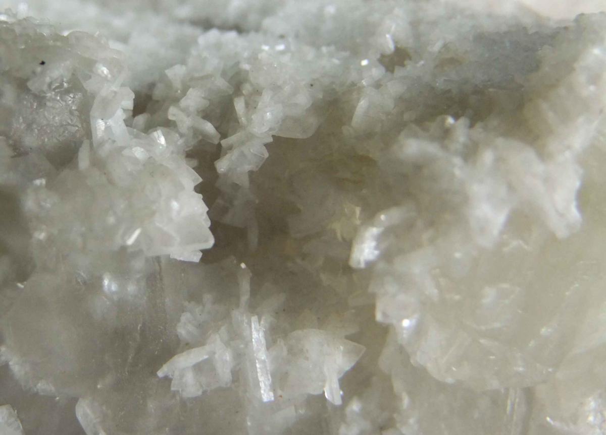

voila et pour les macro photo des petit cristeaux blancs :
post-12426-0-83695200-1344331430_thumb.jpost-12426-0-52271300-1344331446_thumb.jpost-12426-0-58404100-1344331461_thumb.jpost-12426-0-84651400-1344331476_thumb.jpost-12426-0-56763500-1344331355_thumb.jpost-12426-0-34853200-1344331370_thumb.jpost-12426-0-11442200-1344331383_thumb.jpost-12426-0-58186800-1344331393_thumb.jpost-12426-0-38997800-1344331417_thumb.jpost-12426-0-02637500-1344331495_thumb.jpost-12426-0-49161700-1344331512_thumb.j
Le test à l'acide chlorhydrique a-t-il été fait ?
Porosité: inutile.
Et dureté: comment ont été obtenus ces résultats ?
Merci pour les photos "macro".
Ces petits cristaux blancs de dureté d'environ 2.5 pourraient-ils être du gypse ?
(baryte possible, comme le dira 1Frangin ci-dessous :clin-oeil: )
Facile à vérifier: gypse rayable à l'ongle, et chauffé à la flamme crépite (perte d'eau) et donne une poudre blanche, du plâtre.
Etonné par la dureté avancée des gros cristaux... 5.5 .... avec les clivages visibles on penserait plutôt à de la calcite, dont la dureté est = 3, mais un test HCl aiderait .
