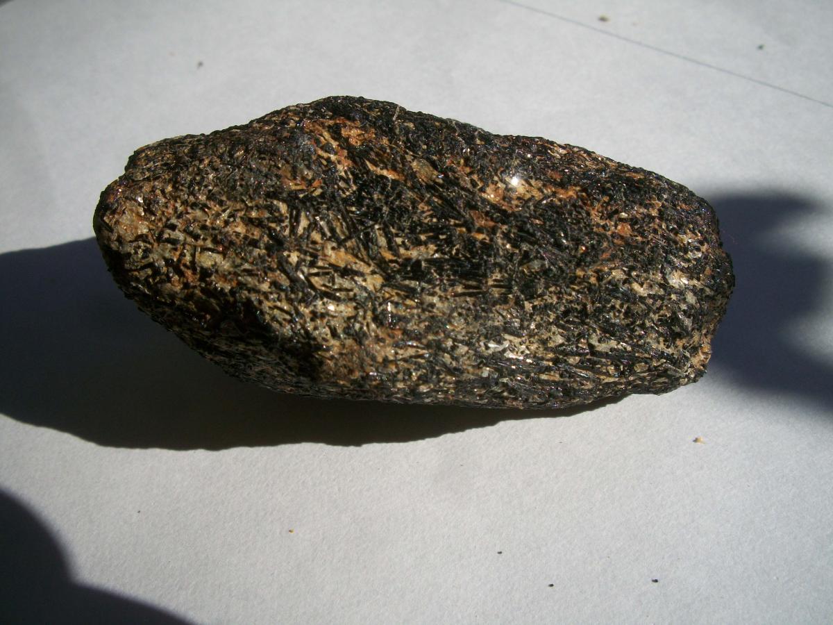

pietre44 Posté(e) 23 juillet 2012 Signaler Posté(e) 23 juillet 2012 tourmaline sur micaschiste qu en pensez vous? Citer
JexSavoie Posté(e) 23 juillet 2012 Signaler Posté(e) 23 juillet 2012 Ce n'est pas plutôt une migmatite avec sillimanite ou cordiérite? Lieux précis de la trouvaille, ça aiderait. Citer

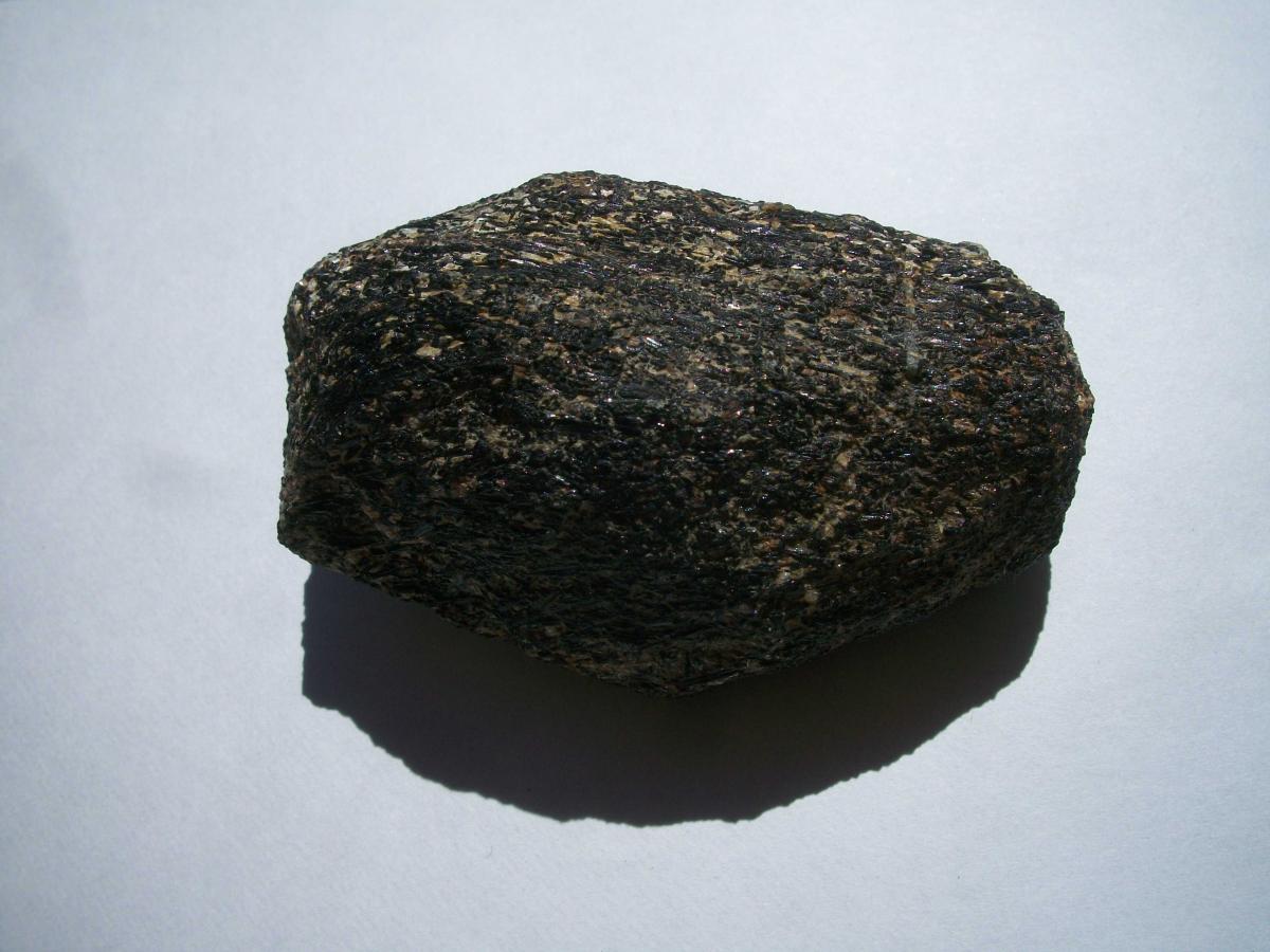

pietre44 Posté(e) 23 juillet 2012 Auteur Signaler Posté(e) 23 juillet 2012 une autre image l autre face trouvé a nantes sur le bord du cens Citer
pietre44 Posté(e) 23 juillet 2012 Auteur Signaler Posté(e) 23 juillet 2012 j ai mi une pierre avec des petites toumaline a coté et je viens de remarqué que ce serait + de la cordiérite Citer
Benj Posté(e) 23 juillet 2012 Signaler Posté(e) 23 juillet 2012 Il s'agit bien d'un micaschiste à tourmalines ; qui sont des schörl (tourmalines ferriques) ou plus rarement des dravites (tourmalines ferro-magnésiennes). C'est typique de la vallée du Cens. Certains anciens murets en pierre des quartiers avoisinant la rivière (à Nantes, Orvault et Sautron) sont carrément constitués de ces matériaux ; certains blocs sont de véritables "tourmalinites" (où l'on ne voit que de la tourmaline, tout le bloc est noir.)... Benjamin. Citer
1frangin Posté(e) 24 juillet 2012 Signaler Posté(e) 24 juillet 2012 comme benjamin !! typique des abords nords de nantes + orvault sautron ... ça été trouvé très facilement lors des trvx du périph entre le cens et l'erdre et même avant aux abords de la prison (lors des premiers trvx qui allaient donner ce passage du périph c'était il y a longtemps !! mes débuts en minéralo = 30 ans !) Citer
pietre44 Posté(e) 24 juillet 2012 Auteur Signaler Posté(e) 24 juillet 2012 les christaux sont + gris noir et moins brillant que les autres tourmalines micaschistes que j ai trouvé avant. Citer
1frangin Posté(e) 24 juillet 2012 Signaler Posté(e) 24 juillet 2012 tourmaline pourtant bien net sur ta photo ! échantillon érrodé peut être ... Citer

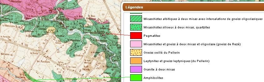

Next50MY Posté(e) 24 juillet 2012 Signaler Posté(e) 24 juillet 2012 vérifie si ça ne pourrait pas être une amphibolite. des amas de tourmaline de cette densité, j'ai un doute. pourquoi pas mais il faut examiner toutes les autres possibilités. Citer
Next50MY Posté(e) 24 juillet 2012 Signaler Posté(e) 24 juillet 2012 Bon dites voir ... je suis passé voir infoterre et il y a des amphibolites un peu partout si on a le lieu exact ca devrait etre simple de verifier cette possibilité. Citer
1frangin Posté(e) 24 juillet 2012 Signaler Posté(e) 24 juillet 2012 tourmaline de cette densité et voir même bien plus vu et revu sur sites nommés ... pour moi pô de soucis : tourmaline typique du coin ! Citer

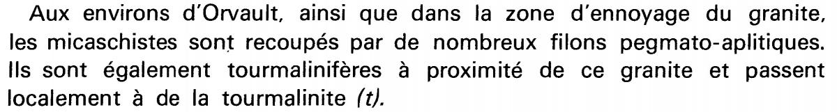

Next50MY Posté(e) 24 juillet 2012 Signaler Posté(e) 24 juillet 2012 OK 1frangin alors il y aura d'autres choses interessantes a trouver : beryl et grenats en particulier. Extrait notice Nantes (BRGM) et infoterre BRGM et extrait de sa légende en ligne : Est-ce bien ce site Pietre44 ? sujet à discuter rue de l'Amphibolite à Nantes en dégustant un Muscadet dont tu me donneras des nouvelles : Citer
