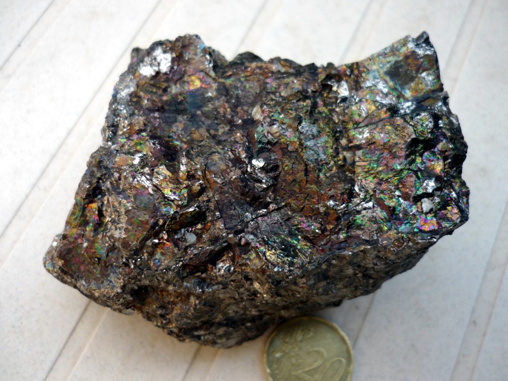

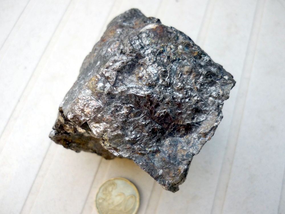

j'ai trouvé cette grosse masse ( 660g ) de mineral metallique dans une carrière de pegmatites en Norvège, mais j'ai un peu de mal à l'identifier précisemment car il y a toujours un critère qui ne correspond pas .
Densité = 4.5 ( calculée avec balance de cuisine donc pas très précise )
dureté : rayée par une aiguille et ne raye pas le verre ( 4 ou 5 et quelques donc )
trace gris foncé
éclat metallique
couleur blanc metal sur cassure fraiche et irisée sur le reste.
j'ai d'abord pensé à de la pyrite mais la pyrite a une dureté de 6.
la chalcopyrite est plutôt jaune, la pyrrotite brun jaune.
l'arsenopyrite est sensée rayer le verre...
Je me demande si ça ne serait pas quelquechose de moins evident du genre skutterudite ou autre ?
A noter que Mindat signale la presence de pyrite,chalcopyrite,arsenopyrite et pyrrhotite.
merci d'avance ...

oui, je trouve aussi que ça ressemble à de l'arsenopyrite mais mon mineral ne raye pas le verre contrairement à l'arseno.
La densité est aussi trop faible ( sauf erreur de calcul de ma part ).
Je crois que c'est l'aspect du titane pur ( déjà traité ) auquel tu penses.
J'ai vérifié les rares mineraux contenant du titane et , malheureusement , aucun ne correspond ( anatase , brookite , sphene, ilmenite, rutile... ) !
Tu l'as trouvé près d'un endroit précis. Je m'explique cela peut-être un minéral traité avant d'en sortir les éléments dont ils avaient besoin ?
Zarma
dans cette carriere on extrait et utilise seulement du quartz blanc pour utilisation industrielle ( informatique , horlogerie etc...).J'ai recupere ce mineral metallique dans des deblais d'aspect recent et le coin est completement isole, sans aucune industrie ni centre de traitement quelconque.
Je pense donc serieusement qu'il s'agit de quelquechose de tout a fait naturel .
Si ca peut aider , j'y ai trouve aussi : grenats , biotite, molybdenite , pyrite .
Un dernier detail : les carriers Norvegiens entassent les debris d'amazonite a part , ca c'est sympa !

j'ai publié ma demande d'identification en pleines vacances d' été et ça n'a pas donné grand chose , alors j'essaie de remonter le sujet au cas où ...
merci de me faire part de vos idées, d'après la liste de Mindat c'est encore vers la lollingite que je penche le plus, mais je ne suis pas totalement convaincu.
