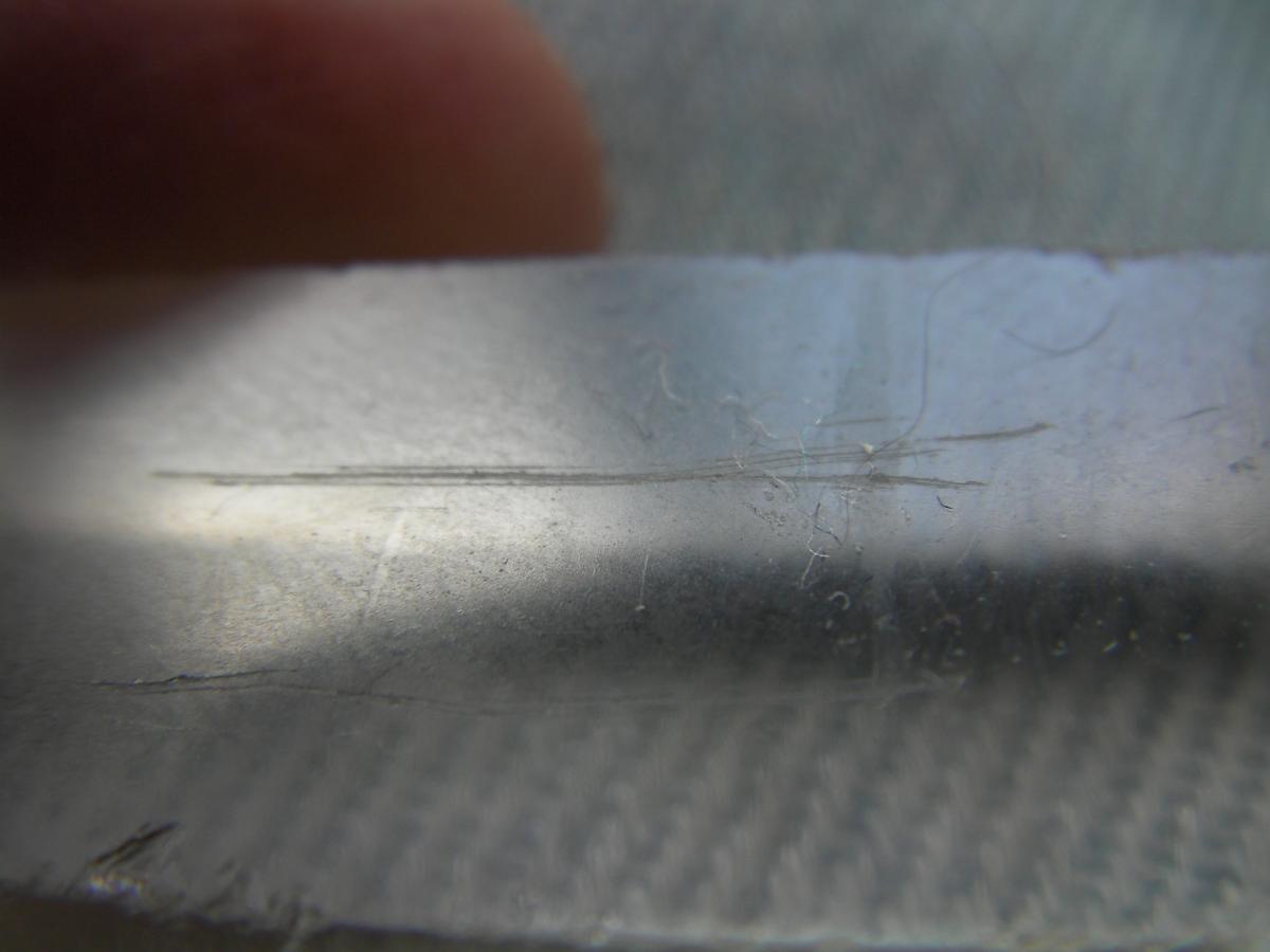

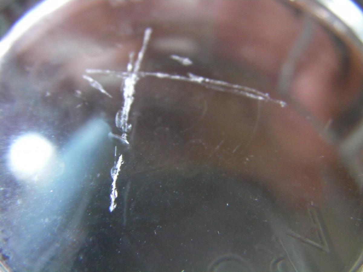

j'ai essayé avec dix baryte différente ,elles ne rayes pas le quartz .
sauf celle la .
un verre .
post-7522-0-98381300-1339159732_thumb.jp
et un quartz bien rayé , ça la bien creusé.
pas facile de bien le prendre en photos.
post-7522-0-07446000-1339159905_thumb.jp

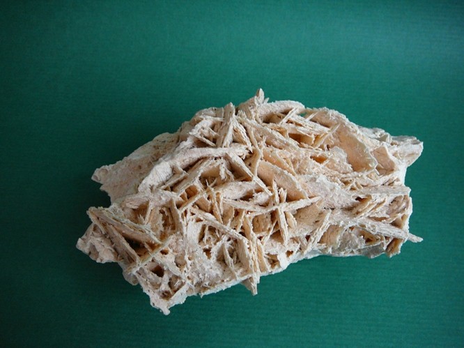

es-ce possible que de la baryte sois associé ou mélangé a du quartz ou un minéral plus dur ?
809 gr ,12 cm/11cm/5 cm
il doit y avoir une association d'un autre minéral, la mienne pour des dimensions à peu près identiques, pèse 2kg800,
la tienne 809gr seulement alors...

Bonjour
Pour éviter une surchauffe neuronale intempestive, toujours dangereuse le dimanche, j'ai peut-être quelques informations qui peuvent débloquer la situation.
La détermination sur photos est toujours un peu délicate, mais les pièces présentées ressemblent énormément à du ZAC (alumine-zircone-casted).
En clair, un réfractaire électrofondu à base d'oxyde d'alumine et de zircone, largement utilisé dans les fours de verre (et autre) depuis plus de 30 ans.
Le matos est préparé dans des fours à arc où un mélange d'alumine et zircone et un peu de silice est fondu à plus de 1700°, puis coulé dans des moules. Lors du refroidissement, il y a cristallisation de zircone (baddeleyite, ZrO2) puis de corindon (on ne présente plus) et il y a rétraction ce qui amène à la formation de cavité. Le but est que cette cavité soit positionnée en partie extérieure, loin du contact verre, pour certaines pièces, la partie avec cavité est enlevée.
En fin de vie du four, le refroidissement provoque la fracture de ces blocs, et on peut retrouver ces cavités. C'est ce que les photos présentées montrent. Ce sont des lames armées par un squelette dendritique de zircone cristallisée (cela forme de petits grains très réfringeants) entourés par des plaquettes de corindon.
Evidemment c'est lourd et cela raye le verre. Les tests effectués sont très pertinents.
C'est pas une identification, mais une ressemblance avec un truc que j'ai bien connu.
Bizarre de retrouver ce type de cailloux un peu partout. C'est légèrement radioactif (zircone préparé avec du zircon).
Si cela vient d'une industrie proche de l'atome, pourquoi pas un four de vitrification de déchets radioactifs, imaginez la suite...

Juste une précision,
La préparation a lieu dans des fours à arcs et ensuite le produit est réutilisé pour fabriquer d'autres fours ?
Merci, Serge
Bon l'industrie de l'atome n'est pas angélique, mais de là à laisser des déchets de fours de vitrification de déchets dans la nature, je serais assez étonné, c'est quand même du matériel qui risque d'être très radioactif.
Un four (à verre) est constitué par une cuve et une voute. La cuve est faite par des blocs monolitiques d'environ 1,2m de hauteur (largeur 0,3; profondeur 0,4m d'après mes souvenirs) juxtaposés et destinés à contenir le verre. Classiquement c'est le ZAC qui est utilisé.
Pour fabriquer ces blocs, vu leur nature très réfractaire, ce sont des petits fours qui sont utilisés pour la fusion du mélange zircon alumine. En france, j'ai eu l'occasion de visiter un site qui fabriquait ces blocs. La fusion par arc électrique était utilisée car elle permet d'obtenir des températures très élevées.
Il existe aussi des réfractaires purement alumineux (95%) ou purement zircone pour des application spéciales. Là les températures atteignent voire dépassent 2000°.
Voici qq années, il y a eu un mort dans ce site. Un moule rempli d'alumine électrofondue manipulé puis chute du moule, projection d'alumine fondue et malheureusement un ouvrier atteint (en gros).
merci pour ces supers renseignements .
donc pas baryte mais résidu de four qui raye bien le quartz (zac).
une pierre de plus dans la section fausse.
