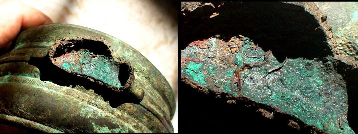

Sur cet objet, il y a une minéralisation (localisée uniquement dans cette partie de l'objet, emplacement des grelots ). Extrêment petit (impossible d'y voir des cristaux même à la bino, si ce n'est que l'on devine des formes en aiguille, avec des faces planes (cf. éclat scintillement))
J'ai pris la photo en plein soleil pour 'ESSAYER' d'avoir un rendu sur le scintillement.
Une idée sur la minéralisation ? Oxalate de cuivre ?
Quand a t elle pu se former ? durant la cuisson (cire perdue de l'objet) ou avec le temps d'exposition naturelle...(c'est un ancien objet ...).

Quelques vues, mais vous n'y verrez rien ...lol

Salut Esor6
c'est un bracelet à grelots (largeur 6/7 cm / 3 grelots,dont 1 intact et 2 autres 'out' dont celui pris en photo)
je suis en train de faire des recherches perso sur cette pièce, mais je voulais avoir un avis sur l'oxydation.

Pardon pour le hors sujet, mais j'aimerai voir aussi les autres grelots (en mp si tu veux)
