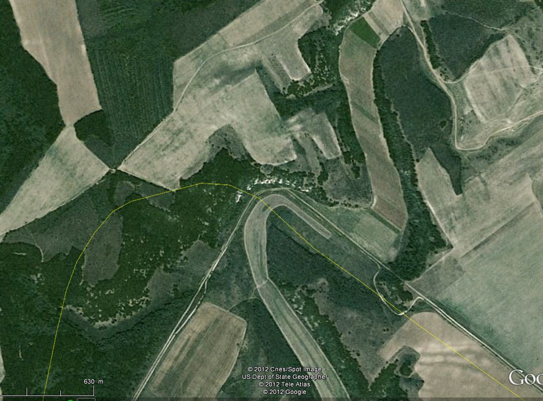

Bien sûr, avec plaisir, et même tout-à-fait précises: 44° 02' 49. 27" Nord et 27° 38' 43. 14" Est. C'est l'endroit d'où j'ai pris la photo avec les falaises et le 3 personnes éloignées les unes des autres, c'est- à dire la 3ième photo du début du post – le 4 mars. Je joins ici une capture de Google Earth pour préciser quelques détails non-géoloqiques mais présentant un certain intérêt:
-La ligne jaune représente la frontière entre la Roumanie et la Bulgarie tracée par Google Earth. Elle ne correspond pas avec la réalité.
La vraie frontière est matérialisée sur le terrain par un chemin ou tout au moins une bande terrain défrichée(voir photo jointe); c'est ligne blanche qui forme un angle droit au milieu de la page. L'angle est arrondi . Juste au-dessus de cet arrondi il y a un arc de cercle de points blancs, c'est la falaise de la photo en question. Le vallée se devine d'après la forme des champs Elle se termine à l'aval dans un lac et à l'amont se divise en pluieurs affluents.
Les 3 photos que j'ai postées le 21 mars sont prises un ou 2 km à l'aval de cet endroit.
La vallée de la deuxième photo du 4 mars ou se trouve l'église blanche au fond est à 44°02' 42.N et 27° 57' 30.
post-10543-0-63138000-1332549388_thumb.j
Quant à la vallée de Russenski Lom dont j'ai parlé plus haut, parce qu'elle présente des similitudes avec Canareaua Fetei bien qu' un cours d'eau y coule, elle conflue avec le Danube dans la partie sud de la ville de Rousse (Ruse) au 43° 50' 22. N et 25° 56' 40. E

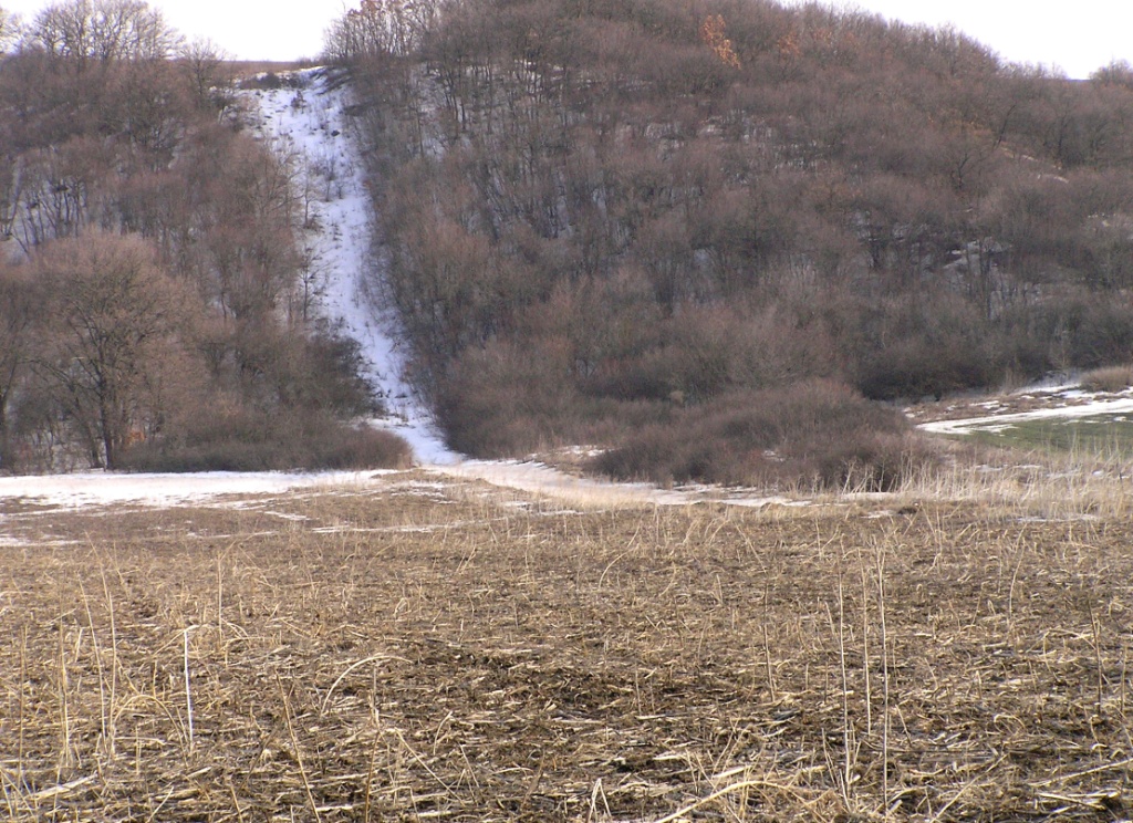

J'ajoute encore une photo de la ligne de frontière ,
post-10543-0-32679700-1332620710_thumb.j
