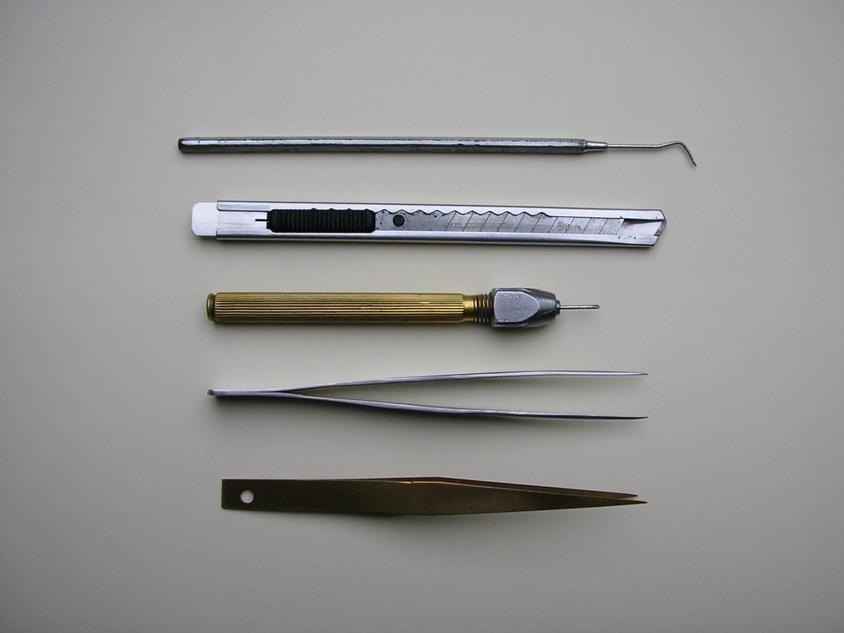

en fait, à défaut de stylo pneumatique ou de sableuse, il faut détourner des outils existants (outils de bricolage, de dentiste de couturier ...) j'ai une préférence pour le stylo de maroquinier au milieu de la photo !
Le crytère de dureté entre le fossile et l'outil est essentiel même pour l'utilisation d'une sableuse.

J'ai effectivement omis d'y ajouter les marteaux et burins de toutes tailles !
Plus bien sur de la patience et du doigté !

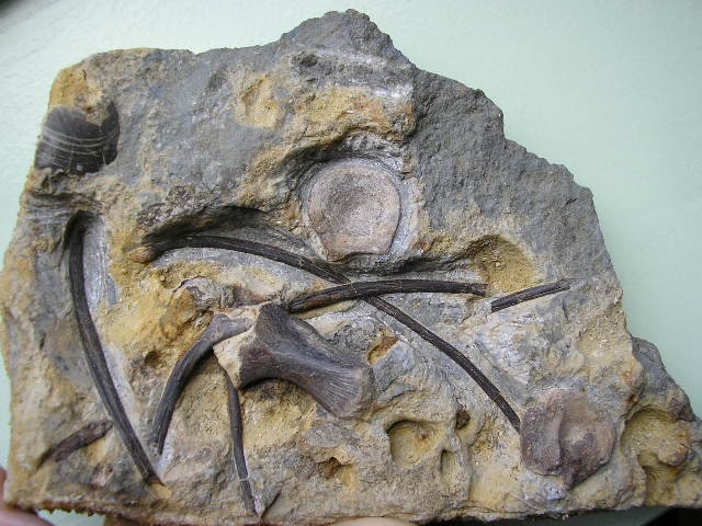

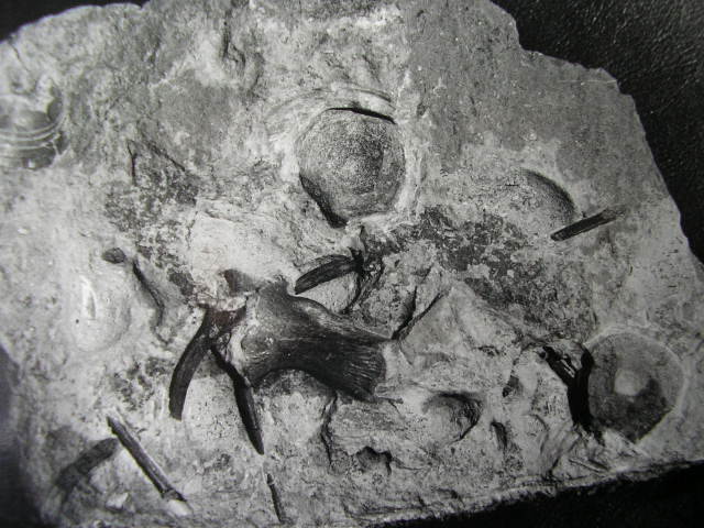

Ci-joint les restes d'un reptile marin du sinémurien avant et après passage de l'aiguille.
