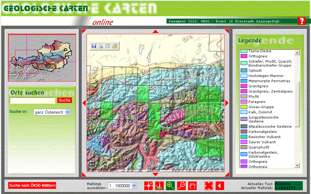

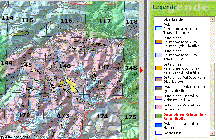

Tu sélectionnes une lithologie sur la légende à droite, elle est mise en évidence sur carte => Amphibolite en jaune ci dessous alors que c'est normalement vert.

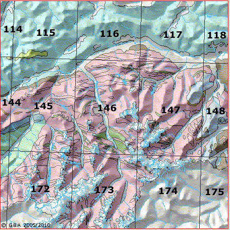

provenance région de Mayrhofen , carte geol #150, " ZENTRAL GNEISS "
pour l "amphibolite "
provenance Obergurgl , carte geol #173 , "KRISTALLIN ORTHOGNEISS ou ALTKRISTALLIN i.a. "
Bon feeling : C'est bien du metamorphique et des gneiss ,
