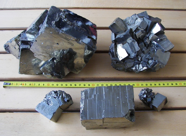

Pour commencer j'aurais aime vous presenter 2 pieces de pyrite de fer que j'adore (a tel point qu'elles ne sont pas dans la vitrine mais sur une table de mon salon), mais l'envoi de mes photos echoue systematiquement. J'aurais besoin de petits conseils.

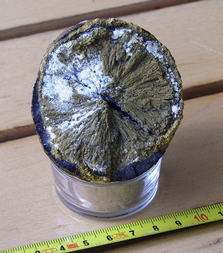

par contre je sens que je vais avoir un gros probleme avec mon specimen de marcassite. Le fait de ne pouvoir envoyer de photos pour le moment va m'obliger a en faire une description. Bon ! C'est simple on dirait un vieux demi-citron a moitie pourri ! avec de la poudre jaune (soufre) et blanche par endroit.
j'ai lu plein de choses differente concernant le nettoyage : ne rien faire, utiliser uniquement un pinceau, eau distillee - ammoniaque- eau distillee - acetone, pulveriser un peu de laque pour les cheveux ....
Qu'en pensez-vous ?

Pour la marcasite, elle est perdue, rien à faire, elle a déjà trop "travaillé", attention à ne pas la mettre trop près si vous la gardez d'autres minéraux, notamment des carbonates (calcite, rhodocrosite) ou sulfures (galène, etc), la marcasite va acidifier son environnement et peut provoquer des réactions chimiques sur d'autres spécimens.

dommage, je voudrais ne pas avoir a me separer de quoi que se soit dans cette collection. Mon beau-pere me l'ayant cedee (il vit encore bien que tres age) car il connait ma passion. peut-etre pourrais-mettre la marcassite dans un recipient hermetique
elle va continuer à "sulfater", la poudre blanche qui se forme absorbe l'eau contenu dans l'air, et donne de l'acide sulfurique, qui attaque tout ce qui se trouve aux alentours, en gros :)
en clair, je fais qoui ? j'ejecte ? j'isole ? j'enferme ?
isoler des autres minéraux, enfermer pourquoi pas, ceci dit, ce type d'objet est très très courant en France, rien de "précieux" si cela n'est les souvenirs qu'on peut y attacher, et il n'y a rien à faire pour stopper le processus en cours, la marcasite va plus ou moins vite tomber en "poussière"...
concernant la marcassite, sa valeur de collection est effectivement très faible.
Si pour des raisons sentimentales, tu souhaite absolument la garder tu peux :
1) la brosser vigoureusement pour enlever les sulfates
2 ) la traiter dans un bain d'acide chlorhydrique (la laisser 2-3 jours)
3) bien la rincer/neutraliser
4) la recouvrir d'une couche de laque à cheveux

le probleme pour moi est que je ne suis plus en France depuis bien longtemps et je ne pense pas que ce soit si courant ici. mais bon je vais essayer de faire ce que me suggere elparigot et puis je verrai. Peut-etre pourrais-je faire un echange (j'ai des caisses entieres de mineraux dans mon sous-sols, la plupart venant du laurium. On ne sait jamais !

merci, c'est finalement ce que j'ai fait, on verra bien, je surveillerai. Je l'ai placee sur un petit recipient que j'ai rempli de silice que l'on utilise au labo dans les dessicateurs.
