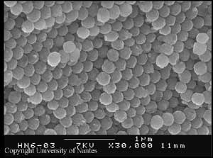

Dans l'opale il y a bien une structure "cristaline", mais ce n'est pas une empilement de molécules ou d'ions, mais de billes de silice. Enfin ça dépend de l'opale. C'est cette structure qui est responsable de l'effet cristal photonique. La silice elle même est amorphe bien entendu.

un extrait: ...la structure de l’opale est représentée par un empilement de sphères, de 150 à 300nm de diamètre, en un réseau ordonné et non cimenté. Ce réseau permet la diffraction de la lumière pour donner naissance aux jeux de couleurs
