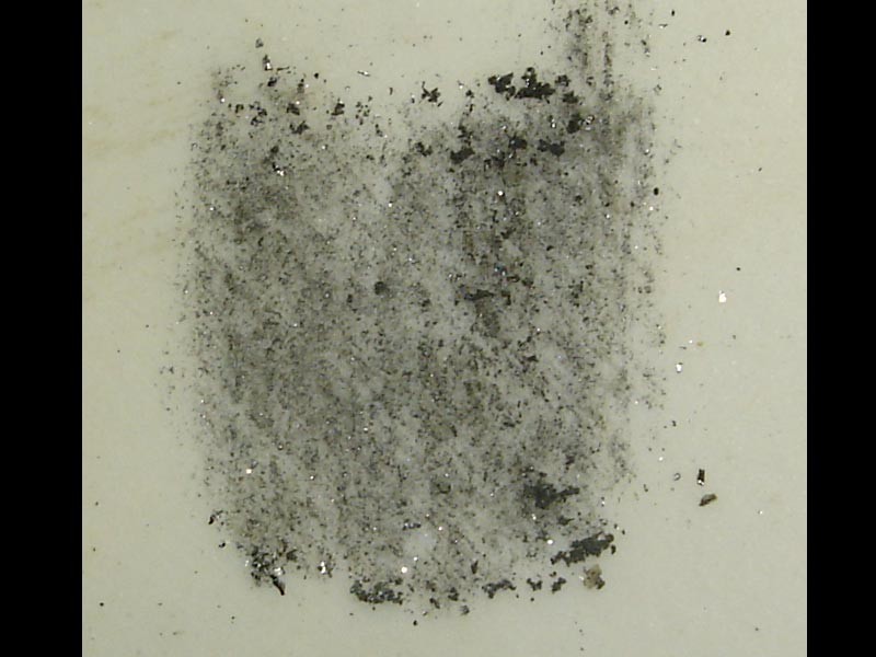

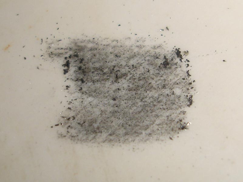

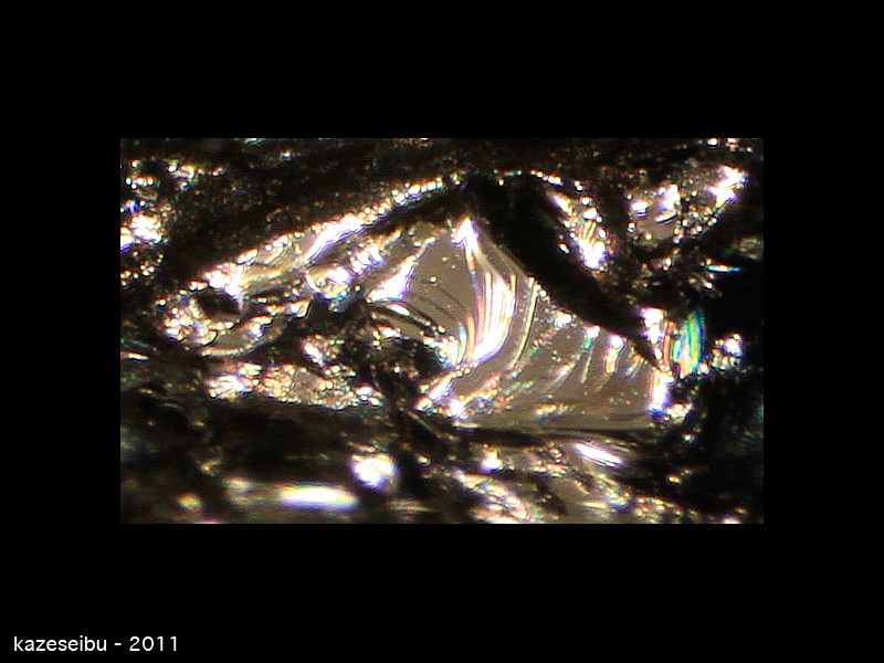

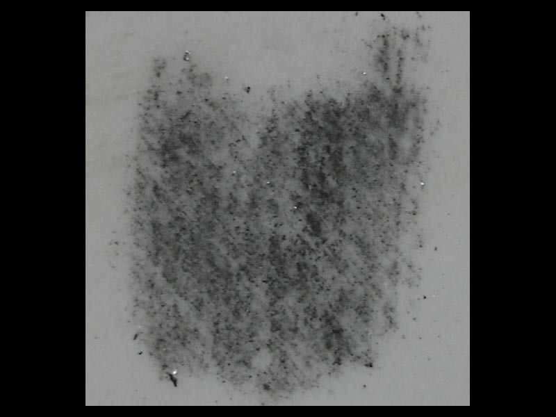

Bon voici des photos de la trace. Perso moi je vois ça noir et la copine gris foncé difficile de trancher je vous laisse juge aussi. j'ai fais plusieurs prise de vue flash à la lumière type néon blanc et sans flash mais il fait gris aujourd'hui ce qui aide pas beaucoup non plus....erf ! (pff ça ressort pas terrible - je pense que vous avez l'habitude de ce genre de chose
à définir).

si les photos rendent bien, moi je vois du gris (hors l'ilmenite a une trace noire), et puisque c'etait aussi ta premiere impression au depart (tu ne la vois plus grise cette fois?)
quant a la couleur du mineral lui meme, encore une fois si les photos sont fideles, je le vois gris-noir

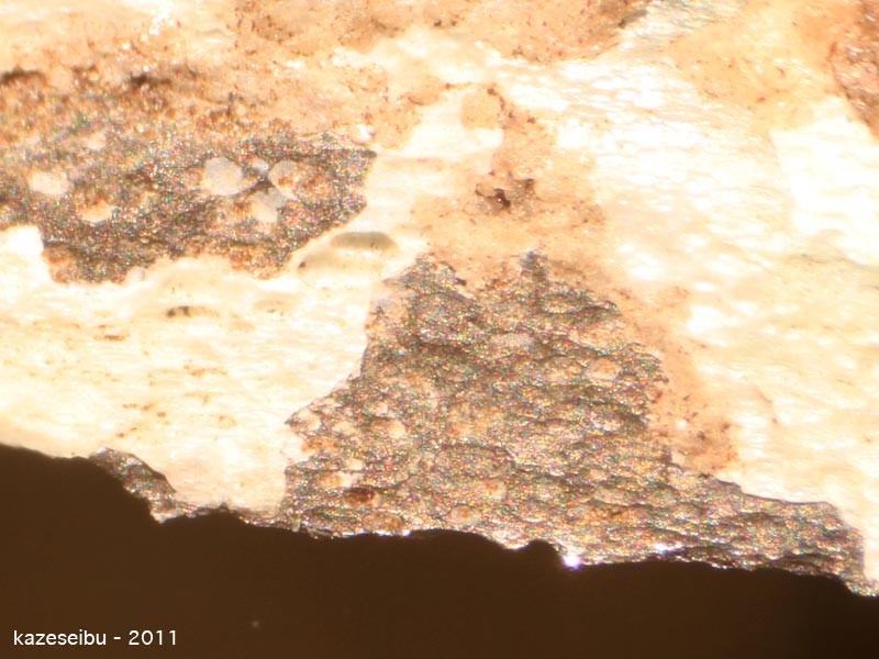

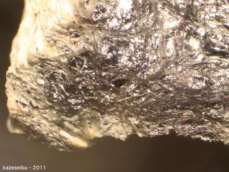

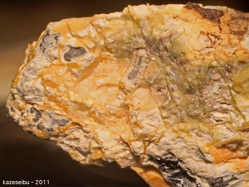

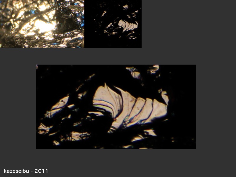

C'est clair Jexsavoie plus de 20 ans voir 25 ans si pas plus. Voici les photos d'aujourd'hui mais j'ai pas encore fini de tout empilé donc il y en aura d'autres encore
post-4288-0-07288400-1315074466_thumb.jp
post-4288-0-27256900-1315074084_thumb.jp
Celle si tout se passe dans la partie lumineuse, j'ai mis un temps de pause super court pour pouvoir atténuer le reflet de lumière parce que dedans j'avais vu à la loupe x20 un empilage en feuille du clivage donc si ça peut aider à l'identification c'est aussi bien ( peut être que c'est une mauvaise observation ou déduction ).
