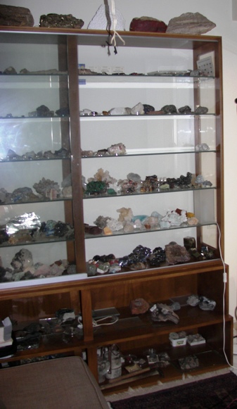

Bonjour A tous,
Je viens me "greffer" sur ce sujet car il a l'avantage d'etre recent !
Je suis confrontee a un probleme pour mettre en valeur mon "heritage" (voir sujet Mes mineraux de Grece).
Mon mari a fait fabriquer une belle vitrine mais elle est depourvue d'eclairage.
Je vous mets une photo, ne faites pas attention au souk, je suis en train de nettoyer chaque piece une par une.
Auriez-vous des idees "lumineuses" ? J'avais eventuellement pense a des bandes led mais je ne sais pas trop ou il faudrait les mettre.
Je vais egalement retirer les grosses pieces qui se trouvent en haut (sur le toit de la vitrine) car ici, en Grece, la terre bouge souvent et c'est tres dangereux. Donc, j'avais aussi pense a des lampes que l'on trouve chez Ikea
Enfin, j'ai pense a pas mal de choses mais n'etant pas du tout specialiste, je m'en remets un peu a vos avis "eclaires" bien-sur !!!!
merci d'avance

Bonjour, je pense que tu as quatre solutions qui s'offrent à toi.
1- Tu mets les lampes ikea en dehors de la vitrine, mais tu risque d'avoir une lumiere trop diffuse qui éclairera plus la piece où se trouve la vitrine, que la vitrine elle même,donc pas top.
2- Si ton mari ou toi, etes un peu bricoleur tu peux installer un néon à l'interieur de la vitrine ( vissé sur la plafond) et tu le cache avec un panneau en bois, genre contre plaqué de 15 mm que tu fais couper aux dimensions que tu souhaite avant, et tu le vernis une fois fixé.Cela aura l'avantage de ne pas t'aveugler quand tu allumera ta vitrine et de ne pas avoir une lumiere diffusé en dehors du meuble et de mettre plus en valeur les mineraux
3- Tu remplace le panneau de bois du plafond de ton meuble par du verre et tu installes des lampes au dessus(cela t'evitera le probleme de chauffe)
4- Tu installes des spots encastrés avec ampoule halogéne dans le plafond de ta vitrine (je trouve que c'est le mieux). Tu fais des trous à l'aide d'une scie cloche de 6,5 cm

j'aime mieux la derniere solution il me semble. Je me demande neanmoins si ca suffira. La vitrine est quand-meme tres grande.
Les echantillons du bas (de la partie vitree) seront-ils assez eclaires ?
Le bas du meuble est en bois avec des etageres plus larges destinees a accueillir de tres grosses pieces (ou tres lourdes : pyrites, obsidienne ...). il faudrait y mettre aussi un eclairage non ? La, est-ce que des bandes led au fond ne feraient-elles pas l'affaire ?
D'autre part, que represente la solution proposee (spots halogenes) en terme de consommation d'energie ? (crise grecque oblige .... plus beaucoup de sous ! :masque: ). C'est un peu la raison pour laquelle je m'orientais plus vers le LED.

il faut bien entendu faire de la selection pour exposer tes echantillons et donc tu fera de la place pour laisser passer la lumiere.Les spots sont de trés bonne source lumineuse et assez puissant. Ta vitrine superieure fait combien de haut ?
Pour la partie en bois vitrée (celle du bas) tu peux mettre des néons fins, cela ne consomme pas beaucoup. Ou alors tu peux accentuer la penombre du meuble inferieur( tout du moins sur une partie) et te créer une vitrine pour des mineraux qui reagissent aux UV (je pense que ces néons ne doivent pas consommer énorment).
Pour ce qui est des leds, il me semble qu' en début de sujet, on en parlait deja et que l'on disait qu'elles présentaient une lumière bleutée et diffuse.
De toute façon, si tu mets des spots avec ampoules halogène, tu ne devrai pas les laisser allumés plus de quelques minutes,donc la consommation sera limitée, non!

merci Xavier ! je suis personnellement d'un naturel tres optimiste donc.... ca ira !
revenons au meuble. Je ne suis pas chez moi, je ne peux donc pas mesurer mais je pense que la partie vitree dans faire entre 1,5 et 2 metres.
Pour la partie basse, je me debrouillerai, j'ai plusieurs idees.
Pour l'eclairage de la vitrine, j'aurais aime que ce ne soit pas que quelques minutes par jour, pour en profiter dans la soiree. Outre le probleme de consommation, les spots ne chauffent-ils pas trop ?
Bon, en y reflechissant je pourrais mettre des spots a utiliser pour l'observation proprement dite et pour le plaisir ajouter un eclairage "d'ambiance" a la vitrine. Et, je rebondis sur les ... LED :lumiere: . J'ai vu qu'il y a plusieurs types de couleur de lumiere (je ne parle pas du rouge, vert, ...) mais de la lumiere blanche (blanche et jaune)

Toute les solutions sont envisageables ,mais le plus important c'est que tu décide pour l'éclairage qui te convient le mieux( confort visuel,mise en valeur de la collection et consommation.) en essayant d'avoir un équilibre sur tout ça
Les spots doivent effectivement chauffer un peu, il faut une ventilation. Pour moi, j'ai mis une VMC dans la cave. J'imagine que pour toi ,cela sera plus delicat et je n'ai pas d'idée à te soumettre.
Si un membre du forum en a une?
J'ai vu sur un compte rendu de tucson, il y a quelques temps que l'on pouvai aussi le faire par fibre optique.Mais je ne sais pas ce que cela couterai(mise en place, consommation...) je pense que cela doit être assez chére.

je pense aussi ! merci pour tes conseils en tout cas !
J'attends un peu si d'autres ont des idees. De toute facon, je suis encore au stade nettoyage... j'ai le temps
