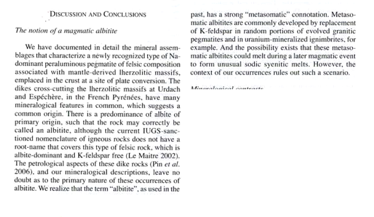

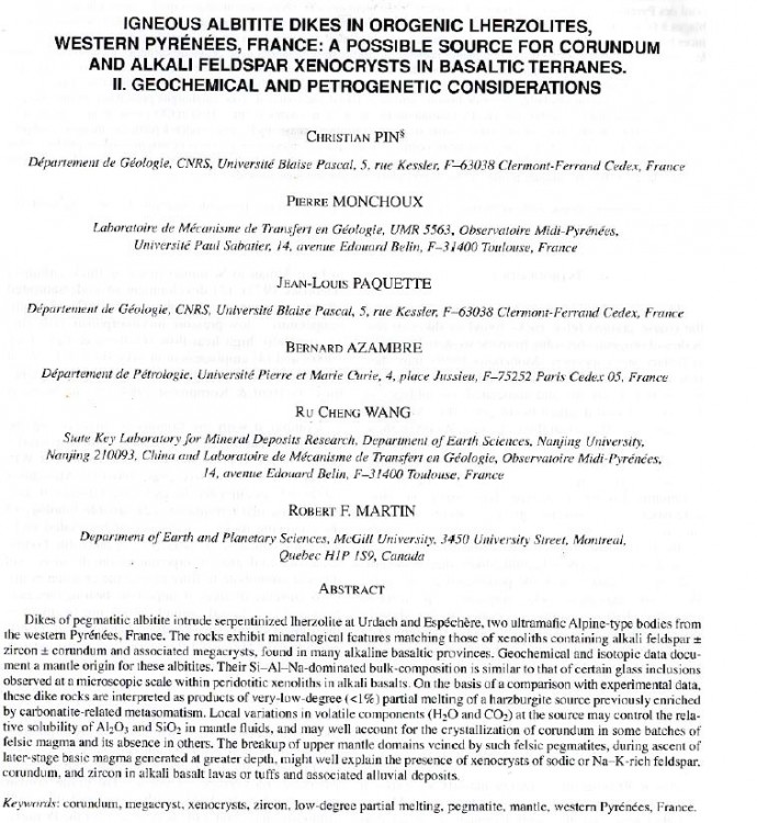

Concernant les albitites au sens large, se pourrait-il qu'une albitite soit le fruit d'autres phénomènes que l'albitisation régionale ?
Ce document tendrait à le suggérer (Origin of a late Neoproterozoic (605–13Ma) intrusivecarbonate–albitite complex in Southern Sinai, Egypt) :
ftp.utdallas.edu/~rjstern/pdfs/TarrIJES2010.pdf
Merci de commenter, je n'ai pas tout compris !!
les "albitites" liées aux phenomènes de mise en place de carbonatites sont très différentes au point de vue contexte géologique, mise en place et aspect : il n'y a pas de filons ou bandes mais des masses résiduelles difficiles à distinguer du reste des formations ; généralement, il faut des analyses pour les distinguer!!! ( voir le grand complexe syenites nepheliniques-carbonatites-pegmatites-albitites de jbel Bou Agrao Maroc)
Bon apparemment, il y aurait plusieurs familles d'albitites avec des protolites de natures diverses.
Extrait du même article cité en réponse 6 :
Dans le cas d'Urdach, il semblerait que les phénomènes d'albitisation évoqués plus haut (métasomatisme) soient minoritaires, voire absent.
D'autre part, les auteurs évoquent un problème de nomenclature de ces roches... si quelqu'un veut en parler, merci d'avance.

le terme albitite peut être utilisé à tord dans certains cas effectivement; dans le terme il est sous-entendu albitite d'origine métasomatique; les autres sont désignées sous d'autres termes en fonction de leur composition exacte (roche sodique mais pas obligatoirement composée d'albite/oligoclase) on en revient aux "albitites" rencontrées en contexte carbonatite/syenites nepheliniques/syenite/pegmatites syenitiques qui ne sont pas métasomatiques.

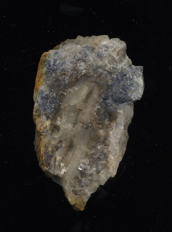

Un échantillon d'albitite re-trouvé récemment dans mes "archives" montrant une réaction avec formation d'une auréole de mica autour et dans un cristal d'albite (centre) avec, en périphérie, une roche microgrenue que je pense être composée d'albite, micas et micros saphirs...
échantillon 8 x 4 cm
post-2599-0-59362300-1313744082_thumb.jp
Pas mal Jean Eric :super: J'avais remarqué une structuration en essaims dans ce coin micro saphirs et micas muscovite. Et l'albite me semblait moins jolie que ta pièce.
