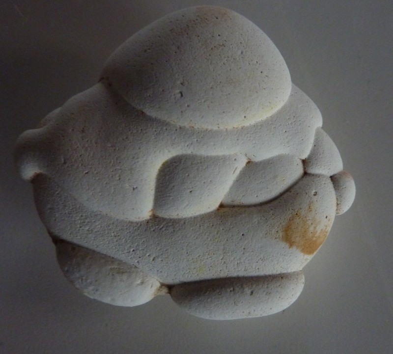

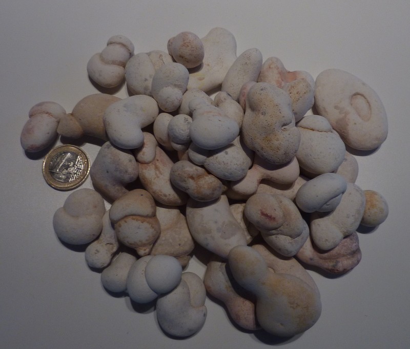

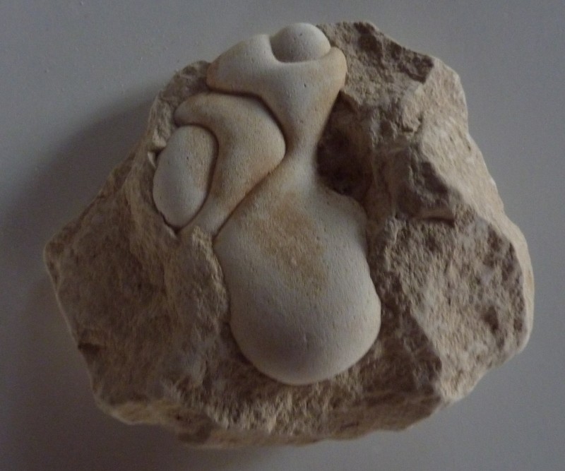

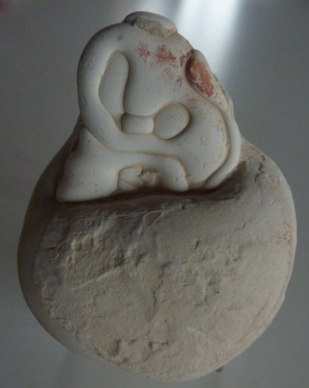

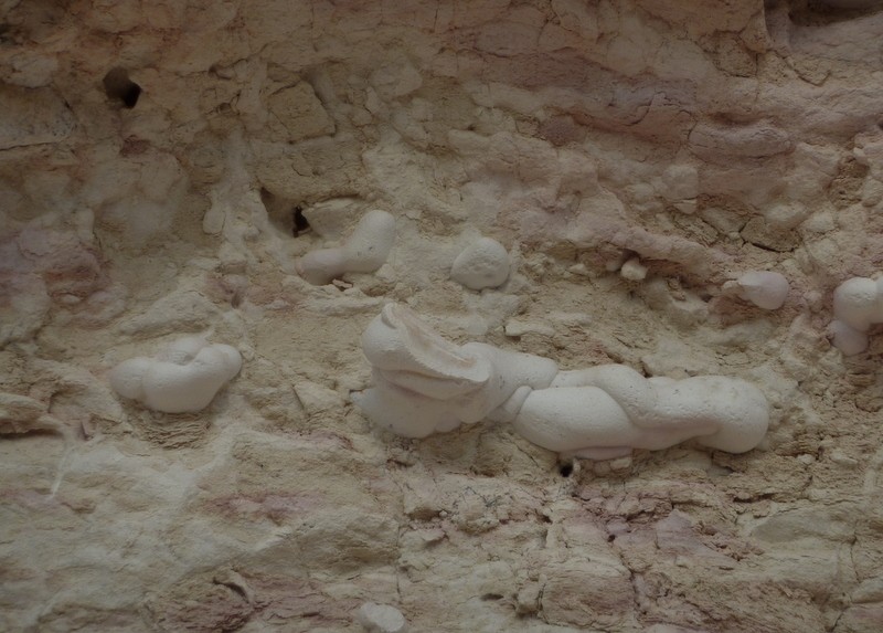

Bonsoir, en particulier a mistral34 et thierry56,
J'ai trouve ma pierre des fees au Maroc.
Dans la carriere de phosphate de Youssoufia.
Je l'ai fait couper, (photos plus tard) elle est composee de calcaire et silice (silex ou agate) un peu comme les gogottes de Fontainebleau (merci 1frangin)
Tout cela ne me donne pas sa formation, aucun geologue n'a pu me repondre.
J'attends votre aide, il y en a parmi vous qui savent bien le fe re
Merci
post-8173-0-54847000-1322083691_thumb.jp
post-8173-0-81636500-1322083706_thumb.jp
(compte tenu de mon avatar, je me sens quelque peu obligé d'intervenir),
ces pierres ressemblent effectivement beaucoup, par leurs formes, aux fameuses "gogottes de fontainebleau" et on peut donc imaginer une origine similaire.
A ma connaissance le ciment qui forme les gogottes est 100% siliceux. Les gogottes correspondent au début de la formation d'une dalle de grès. On pouvait observer in situ(dans certains gisement de la région parisienne) tous les intermédiaires, sur qq mètres de distance, entre une zone sableuse avec de rares gogottes et une dalle de grès bien compacte (avec des morphologies de type gogotte encore reconnaissables). La formation géologique dans laquelle se trouvent les gogottes est appelée "sables de fontainebleau". On trouve cette couche dans une grande partie du bassin parisien le plus souvent sous une couverture calcaire (calcaire de beauce et du hurepoix). Selon une étude remarquable *(notamment pour les conséquences qui en découlent d'un point de vue géotechnique) les zones grésifiées (donc potentiellement à gogottes, si les conditions s'y prêtent) se rencontrent exclusivement (!) dans les zones de décharge de nappes phréatiques (par exemple lorsque la couche est entaillée par une vallée). Par analogie, cela peut donc peut-être constituer une piste de prospection intéressante pour les formations marocaines.
* d'après Grisoni et Thiry

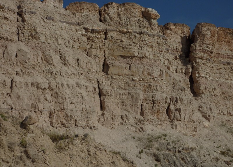

Juste pour en discuter:
Gogottes = formes gréseuses d'écoulement gravitaire de sables au sein d'une formation (effectivement avec mouvements d'eau souterraine). Carrières de Larchan, près de Nemours.
Pierres des fées= plutôt simples rognons à croissance excentrique. Voir la photo des phophates... comparable à une falaise de craie, avec ses couches à silex.
à tort ou à raison (jamais étudié le gisement marocain), j'imagine dans les deux cas un milieux +/- poreux avec circulation de fluide chargé en "ciment" qui se dépose lorsque les conditions physico-chimiques changent avec au final des formes qui tiennent compte de "micro-paramètres" (du type de celles qui sont à l'origine des concrétions excentriques). ceci écrit il est vrai que la notion de porosité dans les phosphates n'est pas aussi évidente que pour une formation sableuse ?

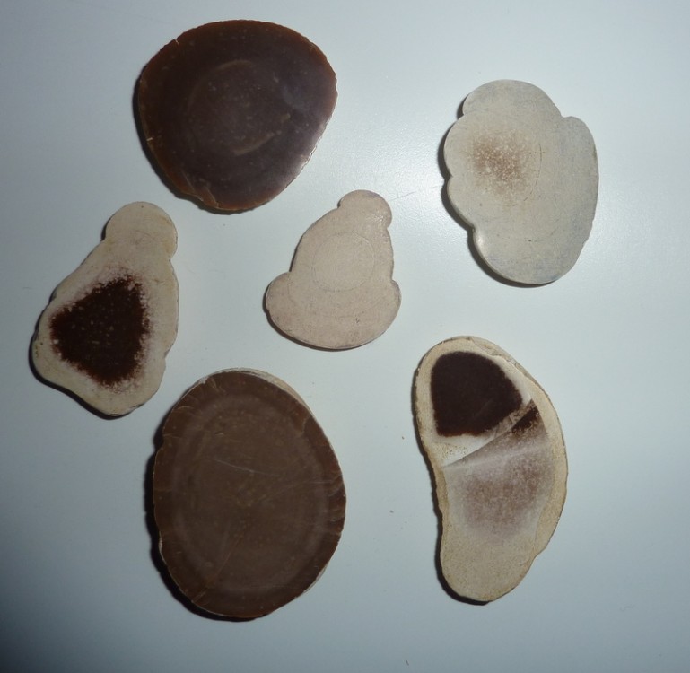

Nouvelles de la "pierre des fees" du Maroc
densite 2,6
composition:
Si 43,4% soit 93% SiO2
trace 0,27% de phosphate/phosphore peut-etre lie a l'enduit blanc present sur la pierre (trouvee dans les phosphates)
Il s'agit donc bien de silice proche du silex
