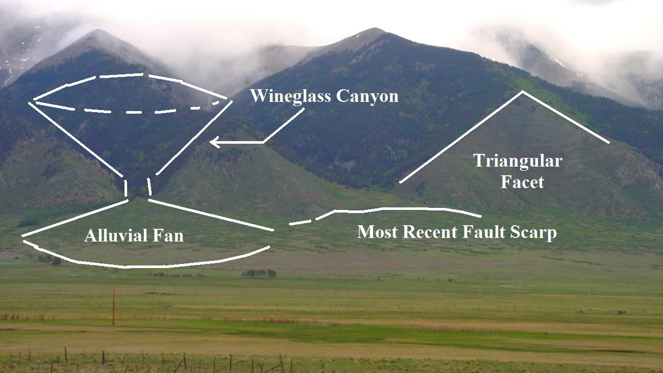

ib2034,profil-topographique-travers-demi-graben-kung-co-vue-faille-avec-localisation-echantillons.jpg
voili voilou ;)
Tres joli photo Stoof, on voit morphologiquement parlant que le jeu de la faille normale s'exprime par la présence de "facette triangulaires" séparant des canyons en formes de "verre a vin"(wineglass canyon)à la sortie desquels s'édifient des cônes alluviaux. En geomorphologie, on arrive a supposer la présence de faille normale active justement en repérant ces expressions geomorphologiques (carte topo, télédétection), c'est ensuite que l'on peut venir vérifier sur le terrain de manière géologique la présence de cette faille.
Par contre je suis surpris de l'appellation Demi-Graben des auteurs, peux tu donner ta source stp?
Merci
Source: http://geotripper.blogspot.com/2010/05/smattering-of-scarps-for-saturday.html
