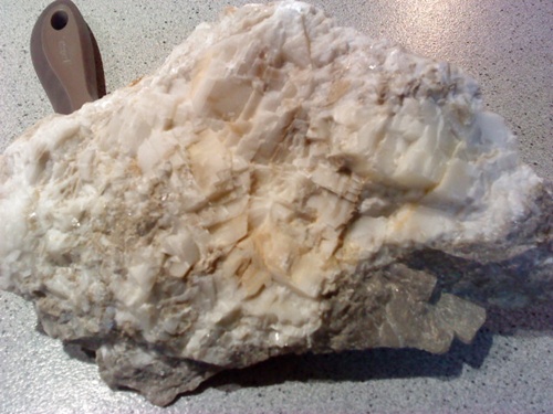

A l'œil, calcite plutôt.
Et si les duretés Calcite-Baryte sont proches, les densités par contre ne le sont pas.
Calcite = rhonmboédrique, et baryte = orthorhombique... là je vois plutôt rhombo.
Une goutte de HCl pour savoir.
ps: et penser à donner des infos sur le contexte de la trouvaille, car un caillou orphelin c'est toujours un peu triste, même s'il est beau.
bonsoir

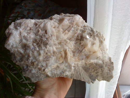

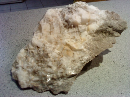

c'est rayable au cuivre(j'ai pris pour cela un vieux plat en cuivre au bord tranchant) et au couteau aussi,faute d'acide chloridrique j'ai versé du vinaigre blanc et il y a eu effervescence nette, c'était flagrant, voilà pour les tests que vous m'avez demandé :ordinateur:
Bonsoir stephzoza,
Arancou, Calcite sans discussion. Je suis passé dans cette carrière(vers 2000). A l'époque, une poche métrique de calcite avait été nettoyée... les têtes faisaient plus de 10 cm de diamètre... Moi la mienne vient de la face est de la carrière. On y trouvait de la pyrite avec de la calcite. on a eu un sérieux doute pour la baryte, justement dans la zone à pyrite... Mais rien de bien flagrant. Il paraissait aussi que la partie supérieure contenait des amorces de septarias en boules... sans cristallisations visibles.
