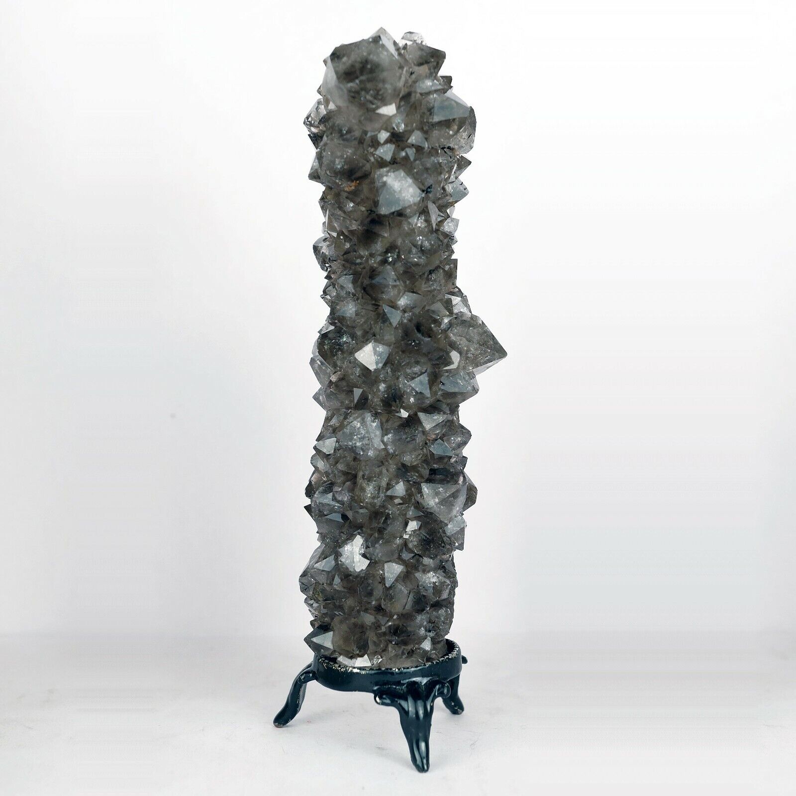

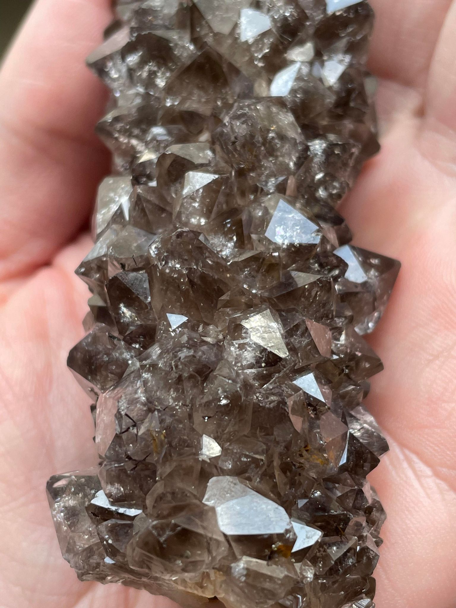

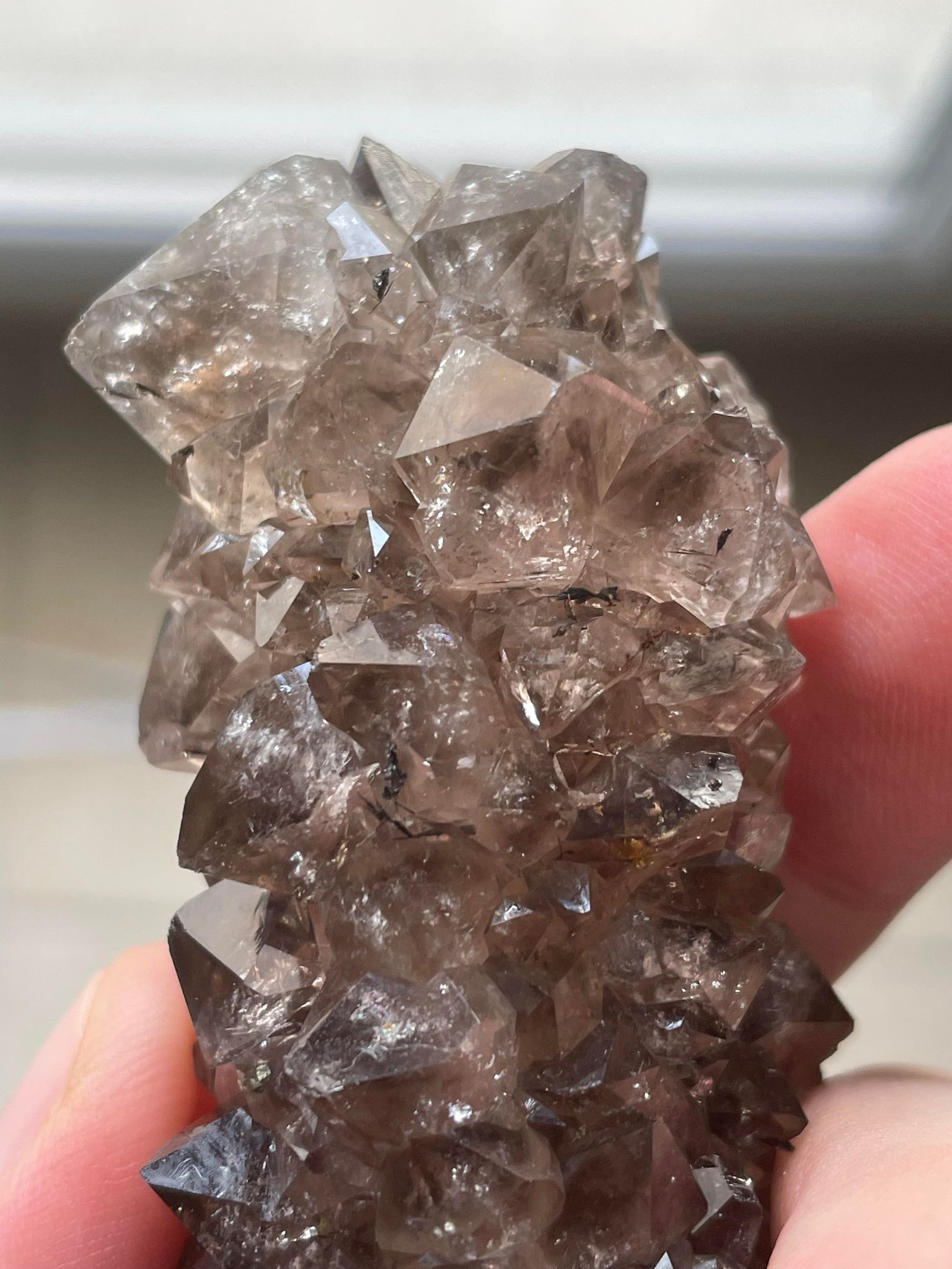

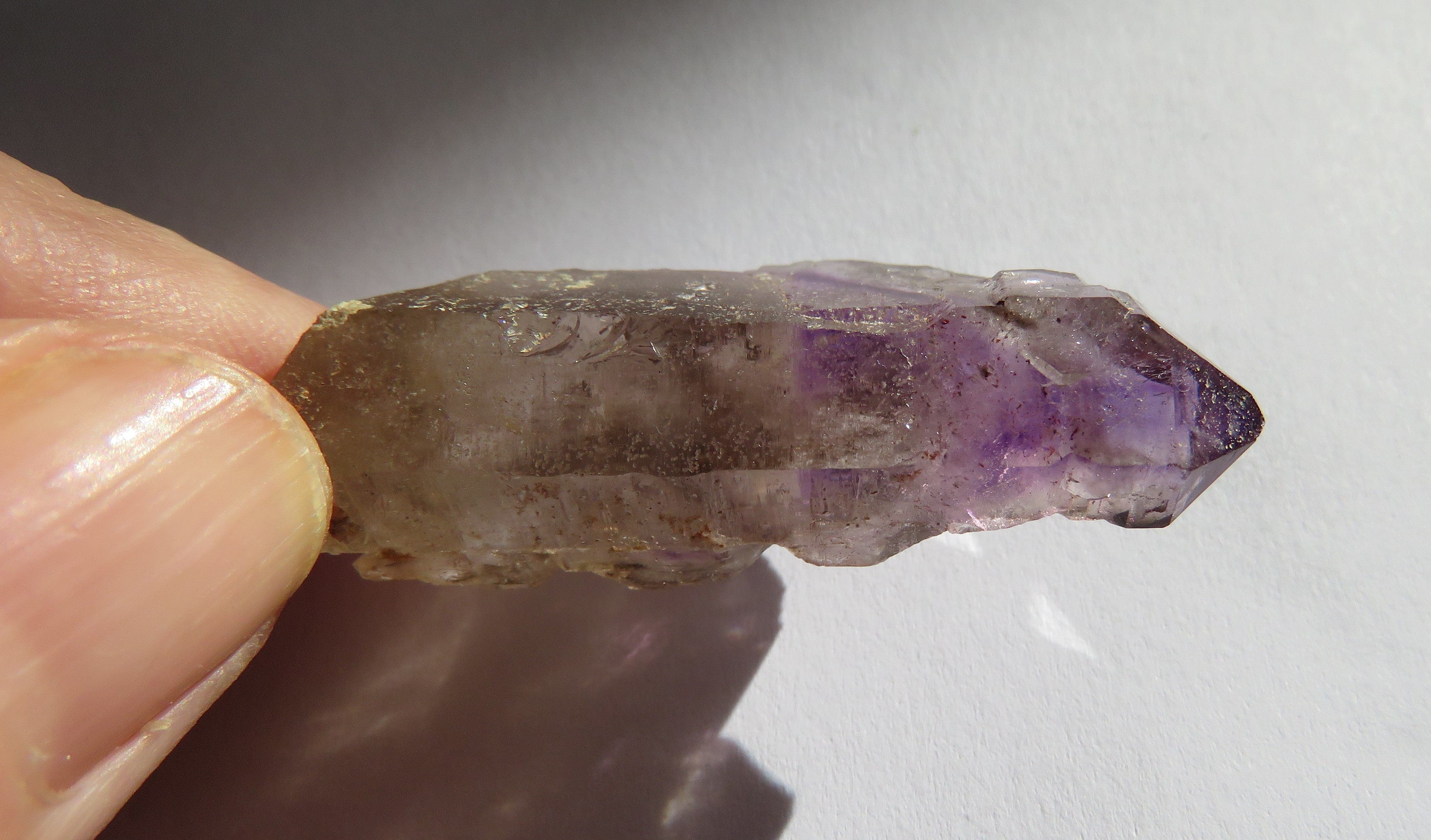

justement, il n'y a aucune teinte violette nulle part, par contre je remarque des inclusions d'un autre minéral noir interne et externe sur la pièce
il y a 5 minutes, ipadje a dit :
Ça vaudrait le coup d'essayer des photos plus nettes et rapprochées (si possible) , pour mieux rendre compte de cette teinte et des inclusions.
L'idée de l'améthyste "stylée" semble partir en fumée... 😁.
il y a une heure, NiCoCaYoU a dit :
je m'en occupe demain !

Une améthyste fumée, je ne suis pas sur que cela possible sans un placage de quartz fumé ultérieur.
D'après ce que j'ai compris des publications de Monsieur POTY, pour créer un quartz fumé il faut des impuretés Aluminium Al3+ en quantité suffisante et un taux d’irradiation supérieur à 40000 grays sous une température inférieure à 150°C  .
Par ailleurs la présence d’impuretés de fer  inhibe l’effet d’irradiation. Hors la coloration de l'améthyste est due aux ions fer Fe3+.
Toutefois on peut avoir des cycles de croissance avec des conditions différentes qui mixent les deux comme pour les sceptres améhysés sur quartz fumés.
Mais les deux en même temps, cela parait délicat au regard des publications scientifiques actuelles.
Peut être que cela existe, je suis preneur des publications ; pareil si le marchand a fait un coup de microsonde.

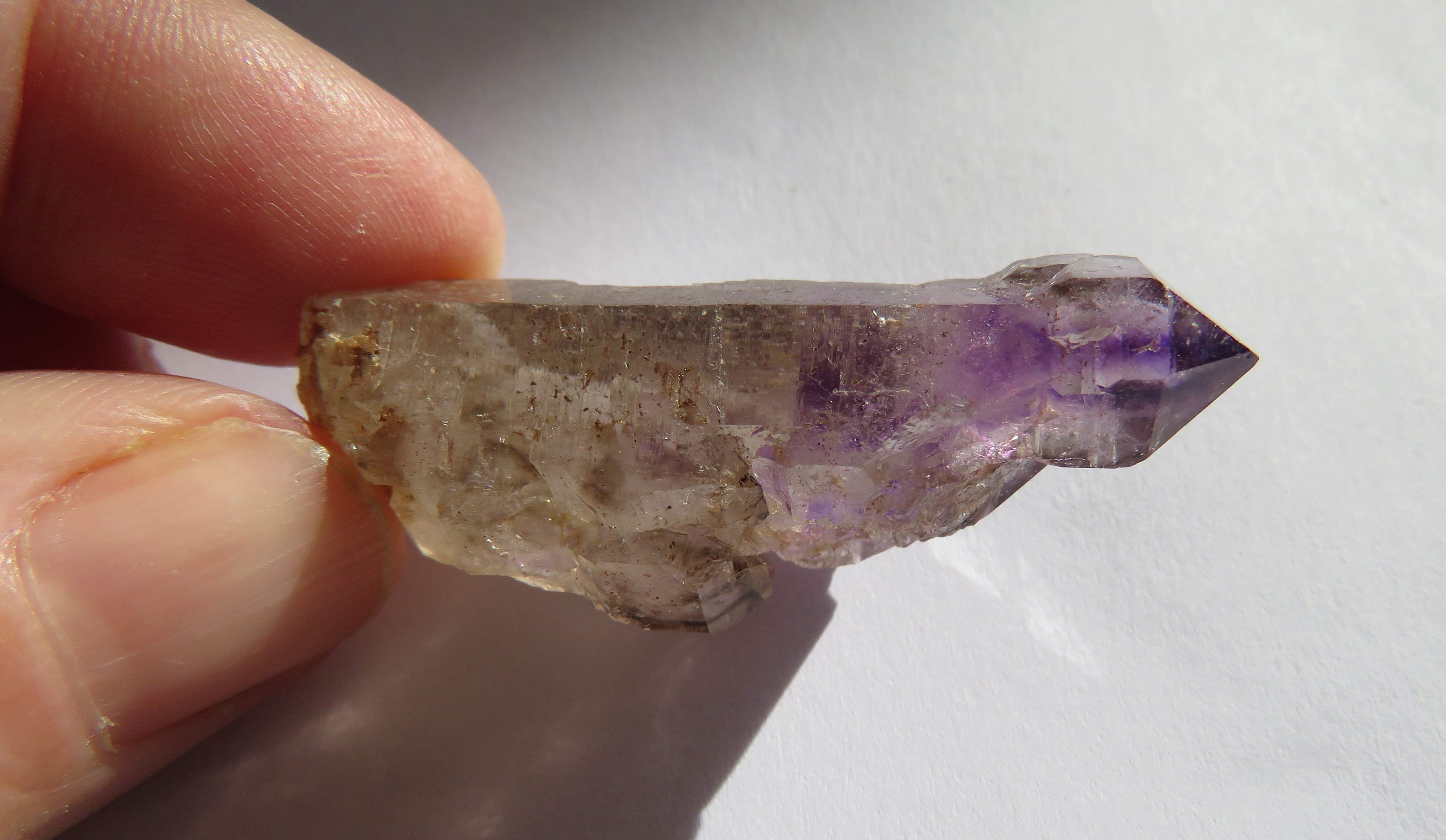

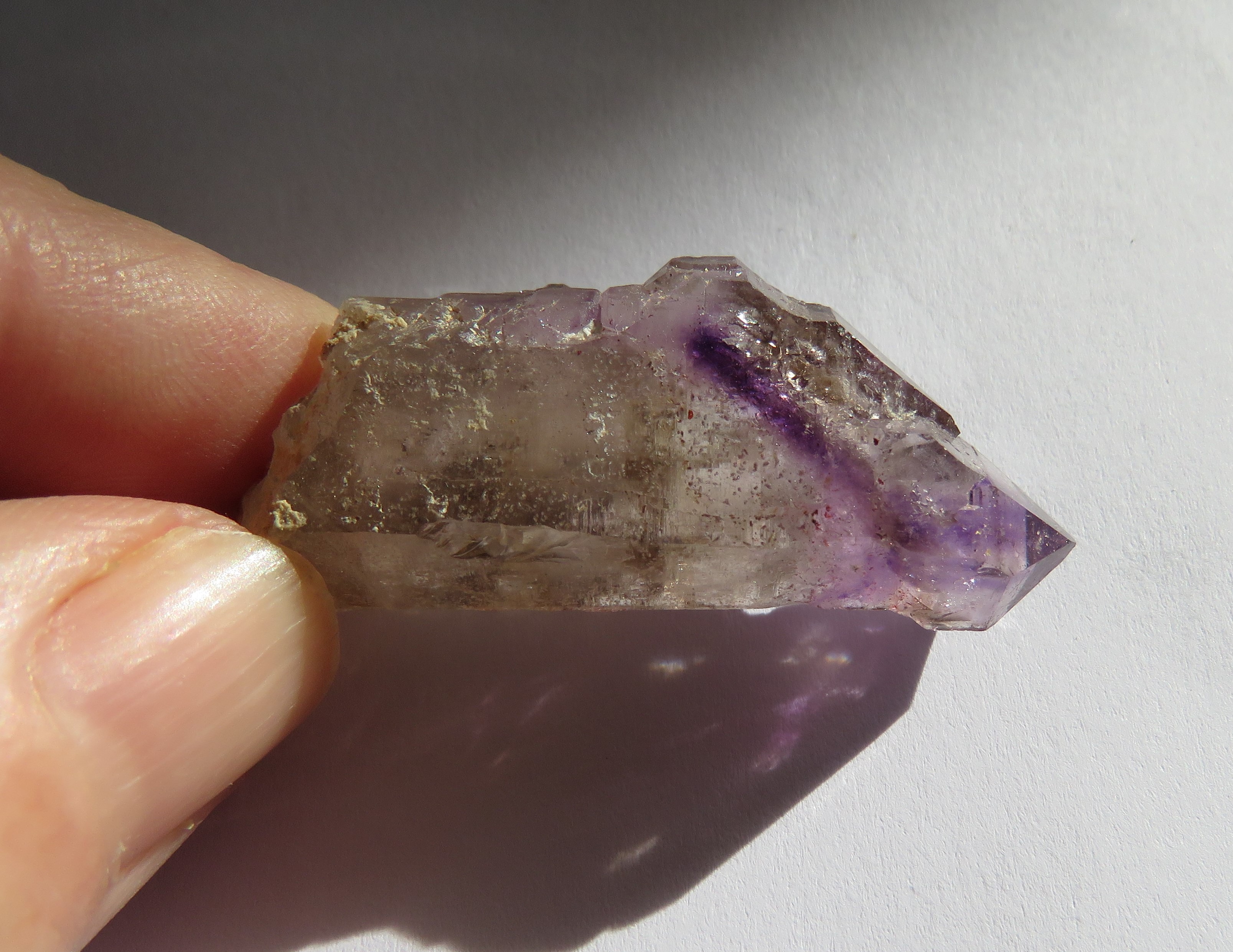

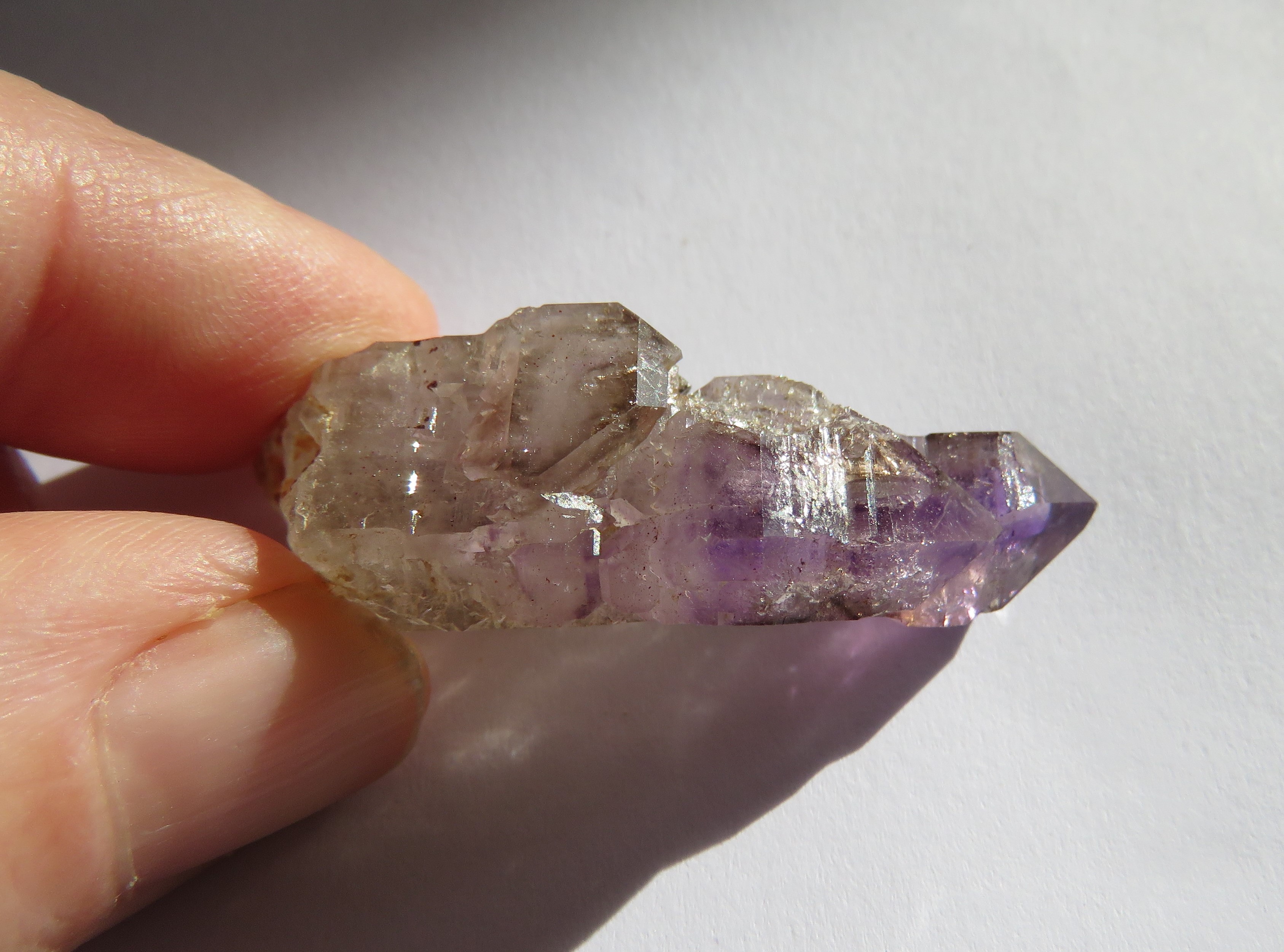

Un "cas pratique" de Goboboseb ici:
Il y a 5 heures, icarealcyon a dit :
Merci de ces photos. C'est effectivement différent des sceptres de Namibie. On semble voir, comme disait Orléans, des zones de croissance distinctes.
Je me demande si ce sont des amorces de sceptre interrompues fautes de matière. Très intéressant.
