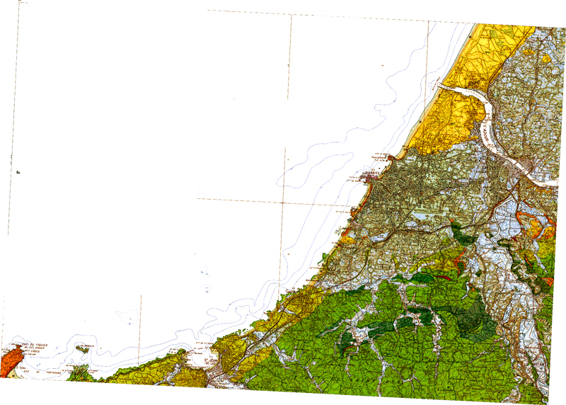

Salut
As-tu une carte géologique du coin ? C'est un document très utile pour préparer des virées sur le terrain, et la notice fournit pas mal de renseignements exploitables.
Les amis Basques vont t'en dire plus.
