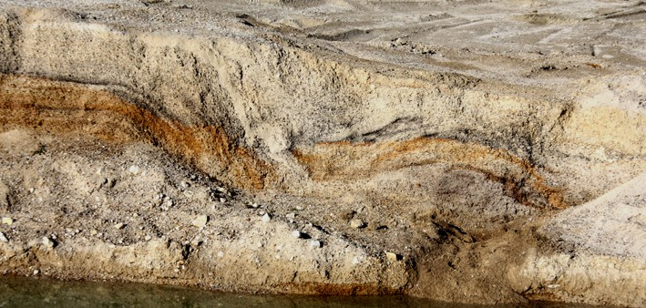

claire Posté(e) 14 novembre 2010 Signaler Posté(e) 14 novembre 2010 Le niveau noir est vraisemblablement un niveau de tephra du Lacher see (massif de l'Eiffel, -12000 BP) et non un niveau de battement de nappe, si l'on en croit les analyses chimiques. Hauteur de la coupe: 2 m. Toujours dans la sablière de Sauvage .L'avis de vos neurones m'intéresse. Cordialement Citer
Quaternaire Posté(e) 18 novembre 2010 Signaler Posté(e) 18 novembre 2010 Le niveau noir est vraisemblablement un niveau de tephra du Lacher see (massif de l'Eiffel, -12000 BP) et non un niveau de battement de nappe, si l'on en croit les analyses chimiques. Hauteur de la coupe: 2 m. Toujours dans la sablière de Sauvage .L'avis de vos neurones m'intéresse. Cordialement Salut, tu dis vraisemblablement mais il faut en être sur, as tu la preuve de cela? Vu de mon écran cela peux très bien être un niveau d'oxydation de manganèse lié à l'hydromorphie locale en liaison avec un battement de nappe justement. Ce qui est sur c'est que ce niveau est déformé, jolie photo Citer
Kayou Posté(e) 18 novembre 2010 Signaler Posté(e) 18 novembre 2010 Un coup d'œil en passant sur cette série intéressante. Ces déformations sont dues à quel type de mouvement? tassement dans une cuvette, compression générale..., a part le côté descriptif je ne saisis pas très bien le problème - si problème il y a. Merci d'éclairer les "lanternes" (!) . Citer
claire Posté(e) 18 novembre 2010 Auteur Signaler Posté(e) 18 novembre 2010 Salut, tu dis vraisemblablement mais il faut en être sur, as tu la preuve de cela? Vu de mon écran cela peux très bien être un niveau d'oxydation de manganèse lié à l'hydromorphie locale en liaison avec un battement de nappe justement. Ce qui est sur c'est que ce niveau est déformé, jolie photo Les analyses chimiques montrent un léger enrichissement en Mn avec, en sus beaucoup de Al et Ba. Par ailleurs, ce niveau noir , dans la sablière, est très rarement parallèle aux niveaux effectifs de battements de nappe bien marqués par des dépôts d'hydroxyde de fer rouge. La photo montre (mal) à gauche , à la base, un massif de craie bréchifiée. Vers la droite, on a une flexure soulignée par une éjection de sable s'élargissant vers le haut. Vers la gauche, enfin, une faille inverse. Le toute me semble plus lié à de la néotectonique qu'à du périglaciaire ne donnant pas naissance à des figures d'échappement de fluide. L'hypothèse repose également sur la présence du croisement de deux failles majeures du Bassin de Paris presque à l'aplomb du site.... Citer
Quaternaire Posté(e) 19 novembre 2010 Signaler Posté(e) 19 novembre 2010 Les analyses chimiques montrent un léger enrichissement en Mn avec, en sus beaucoup de Al et Ba. Par ailleurs, ce niveau noir , dans la sablière, est très rarement parallèle aux niveaux effectifs de battements de nappe bien marqués par des dépôts d'hydroxyde de fer rouge. La photo montre (mal) à gauche , à la base, un massif de craie bréchifiée. Vers la droite, on a une flexure soulignée par une éjection de sable s'élargissant vers le haut. Vers la gauche, enfin, une faille inverse. Le toute me semble plus lié à de la néotectonique qu'à du périglaciaire ne donnant pas naissance à des figures d'échappement de fluide. L'hypothèse repose également sur la présence du croisement de deux failles majeures du Bassin de Paris presque à l'aplomb du site.... Oui Claire, pour ce qui est des déformations c'est très net, pas de problème la dessus. Concernant un niveau de tephra j'ai de sérieux doutes pour plusieurs raisons, l'une exposé dans mon message précédent, l'autre étant que tu est en fluviatile et j'ai du mal a expliquer qu'un niveau de tephra puisse se deposer jusqu'à former une strate dans un milieu fluviatile. Si on était en milieu lacustre, ce serait probable mais pas la... De plus le massif de Eiffel est très loin de la et les dépôt consécutif a l'explosion du Laacher See se sont dispersés plutôt à l'est et au sud, donc pas du côté de l'Aube regarde la carte dans ce lien: http://earth-of-fire.over-blog.com/article-eifel-est-le-laacher-see-l-eruption-en-details-51174811.html Citer
claire Posté(e) 19 novembre 2010 Auteur Signaler Posté(e) 19 novembre 2010 Oui Claire, pour ce qui est des déformations c'est très net, pas de problème la dessus. Concernant un niveau de tephra j'ai de sérieux doutes pour plusieurs raisons, l'une exposé dans mon message précédent, l'autre étant que tu est en fluviatile et j'ai du mal a expliquer qu'un niveau de tephra puisse se deposer jusqu'à former une strate dans un milieu fluviatile. Si on était en milieu lacustre, ce serait probable mais pas la... De plus le massif de Eiffel est très loin de la et les dépôt consécutif a l'explosion du Laacher See se sont dispersés plutôt à l'est et au sud, donc pas du côté de l'Aube regarde la carte dans ce lien: http://earth-of-fire.over-blog.com/article-eifel-est-le-laacher-see-l-eruption-en-details-51174811.html Effectivement, mais nous sommes qu'à 350 km au SE du laacher see (moins loin que Berlin ou Turin) et les dépôts supérieurs au niveau noir, dans la sablière de Sauvage sont très souvent de type lacustre. Mon hypothèse est peut être fausse mais actuelemeent je n'ne vous pas d'autre ,vu la chimie du dépôt. De toute manière, un C 14 est en cours, avec palynologie associée, pour les dépôts supérieurs fins .On verra ainsi de quoi il en retourne. Reste enfin que les déformations sont sympa à regarder. Citer
Quaternaire Posté(e) 19 novembre 2010 Signaler Posté(e) 19 novembre 2010 Effectivement, mais nous sommes qu'à 350 km au SE du laacher see (moins loin que Berlin ou Turin) et les dépôts supérieurs au niveau noir, dans la sablière de Sauvage sont très souvent de type lacustre. Mon hypothèse est peut être fausse mais actuelemeent je n'ne vous pas d'autre ,vu la chimie du dépôt. De toute manière, un C 14 est en cours, avec palynologie associée, pour les dépôts supérieurs fins .On verra ainsi de quoi il en retourne. Reste enfin que les déformations sont sympa à regarder. Il faudrait faire une analyse du cortège de minéraux lourd ans ce niveau et le confronter avec le cortège connu Citer

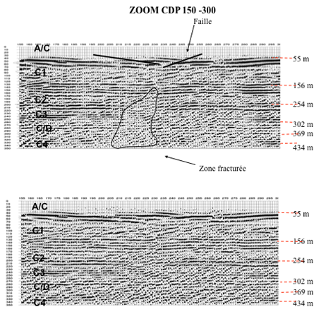

claire Posté(e) 20 novembre 2010 Auteur Signaler Posté(e) 20 novembre 2010 Bonjour, tu n'as plus recent que cette these de 1967 ? Un profil sismique haute résolution (pas de tir de2,5m), d'octobre 2010 (école centrale de Lille) perpendiculaire à l'accident de socle local visible sur le profil sismique 80 RY 5 au point 650 montre que le sommet de la craie duc campanien moyen (dixit la micro pal) est affecté. La terrasse quaternaire est déformée à l'aplomb de cette zone faillée .Nous sommes à 950 m de la photo présentée Par ailleurs ,le thanétien à galets et roseaux de Monpothier ,entre Villenauxe et Nogent sur Seine, à 15 km au NW, est faillée. Citer
Next50MY Posté(e) 20 novembre 2010 Signaler Posté(e) 20 novembre 2010 et bé ! ils vont etre contents a Lille ..... et bien je vois ou plutot je devine des progradations dans ce que tu as appelé C1 mais j'ai un doute que ce soit de la craie qui puisse presenter cette geometrie encore que tout soit possible, il ne doit pas y avoir beaucoup de geophy de cette echelle en dessous c'est une gare de triage .... avec quelques passages a niveaux mais les rails ne sont pas coupes. le train va continuer a rouler sans faille (sauf si tu as du decrochement) pas convaincu , desole .... je passe la main au suivant Citer
