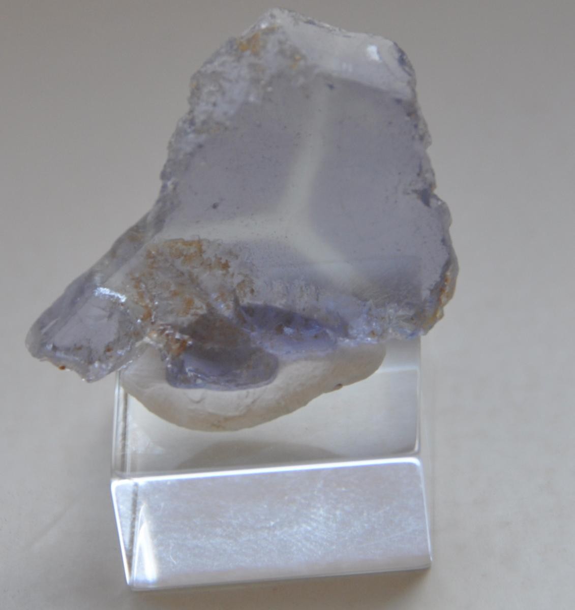

Bonjour amis fluophiles,
Vous connaissez le défaut de Frenkel mais connaissez vous le défaut de Berbès ou plutôt l'étoile à trois branches de Berbès ?
J'ai remarqué dans plus d'une vingtaine de morceaux de fluorite un manque dans la coloration qui prend toujours la même forme.
Quelqu'un parmi vous a déjà vu quelque chose de semblable ?
Avez vous une explication à ce phénomène ? :gratte-tete:

Ce manque de teinte dans la fluo massive ou les clivages ne suit pas les sommets d'un cube.
Ce n'est donc pas une sorte de liseré.
7
7 (profil du clivage de la photo précédente)
8 dans ce morceau l'étoile n'est visible que sous cet angle
8 autre vue du morceau n°8
9
9
10 De ce côté l'étoile est très visible
10 autre côté du même morceau. L'étoile n'est pas visible
Parmi les cubes que j'ai trouvé le seul concerné par un manque de couleur n'a qu'un trait clair dans une de ses diagonales et non l'étoile à trois branches présente dans les autres morceaux.

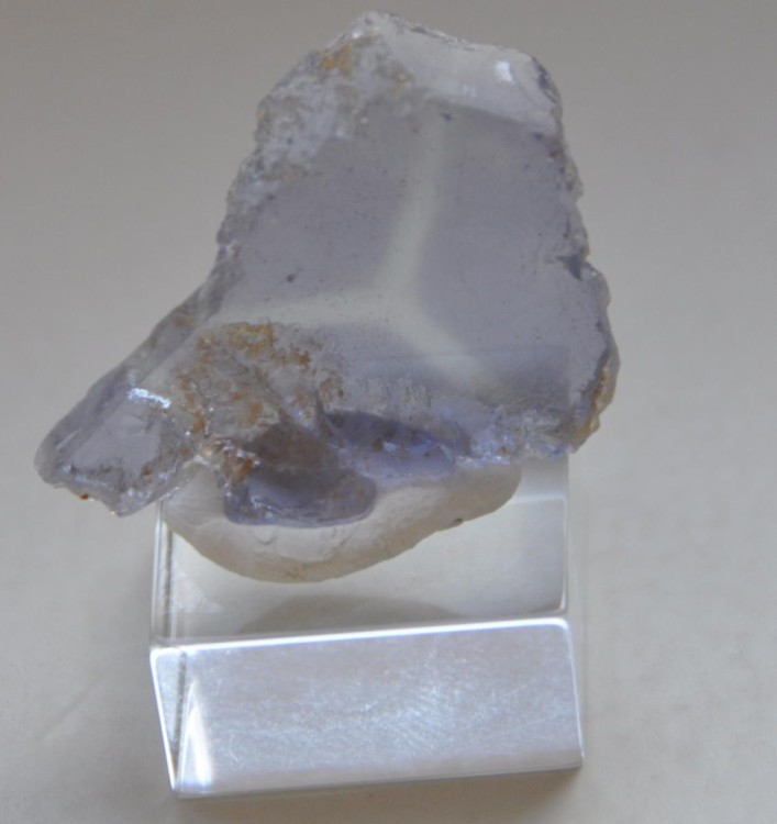

C'est assez typique du gisement de Seilles en Belgique. Cette étoile qui apparait le plus souvent dans des clivages de fluorine massive/partiellement dissoute sont très recherchées par les collectionneurs qui appellent ça les "étoiles de Mercedes".
La plus impressionnante que j'ai pu voir était une croix d'un rouge vif dans de la fluorine incolore
Ici un specimen de ma collection qui vient de ce gisement:
