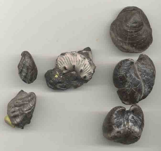

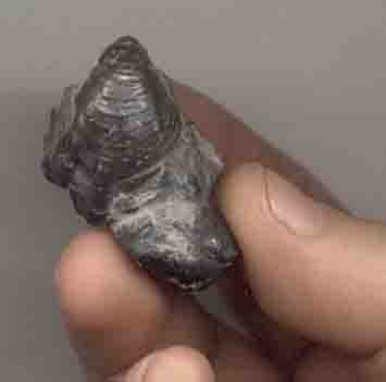

inoceramus subsulcatus preuve de l evolution entre inoceramus concentricus et I. Sulcatus de l'Albien du Cap Blanc Nez l'ammonite est au dos du subsulcatus que je tiens à droite

Bonjour Lionel, ces inocérames se trouvent dans des strates qui se suivent dans le Gault , d'abordle concentricus, puis le subsulcatus et le sulcatus qui sont même contemporains, puis sulcatus seul. Je pense qu'il s'agit là d'une jolie preuve matérielle de l'évolution.
voici une autre photo du "chaînon non manquant" Le subsulcatus possède les courbes concentriques du concentricus et les côtes rayonnantes du sulcatus qui commencent à apparaître à gauche.
