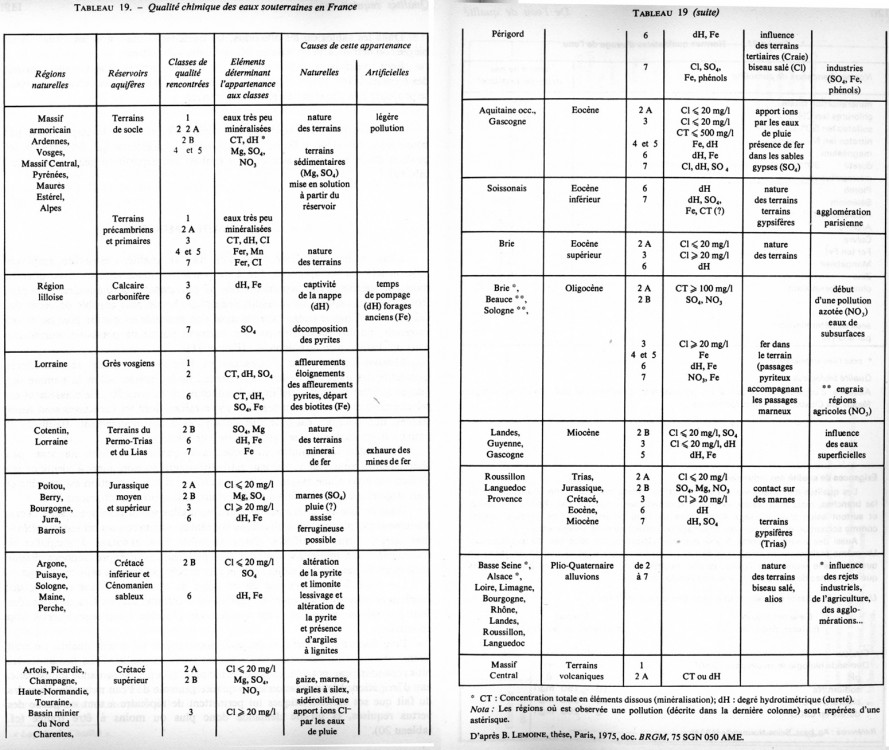

Traitement de l'eau: recherche d'éléments chimiques indésirables dissous dans l'eau, provenant des roches dans lesquelles les eaux souterraines ont circulé...
Voir les normes de "potabilité chimique"...chimie des eaux naturelles...
quels sont les terrains -roches- susceptibles de contaminer les eaux souterraines en éléments indésirables...
Cas particulier des éléments toxiques...voir les roches responsables...
parler aussi de la détermination des ressources du point de vue qualitatif (en fonction des usages de l'eau: potable, irrigation...), du fait de ces influences...

Pour info, tiré du Margat/Bodelle " L'eau souterraine en france", avec leur aimable autorisation ici sollicitée (ainsi que Masson, l'éditeur).
