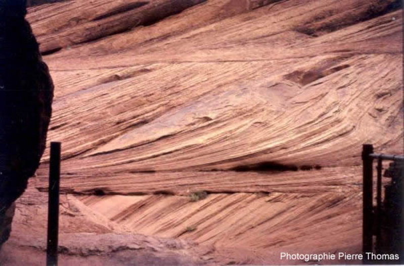

...il ne faut pas exclure la présence de grès dunaire....(je préfère à sable éolien)

par ailleurs concernant les grès dunaires, ceux-ci se forment en phase régressive...et peuvent donc être repris en phase de transgression.....
il faudrait avoir des relevés de coupe pour bien faire la part des choses en terme de stratigraphie....parce qu'il y a certainement des imbrications.
...plus on parle de grès dunaire...plus ça me rappelle d'autres sites....

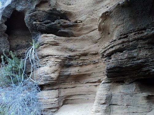

..c'est très récent ...au pire medieval...avec amenagement manuel de la cavité. La cabane de berger par excellence...et en cherchant bien on devrait trouver de quoi caler qq poteaux histoire de soutenir une eventuelle toiture de branchage ou autre...un trois pièces avec vue sur mer (ils avaient meme le dessert ..., j'adore les figues de barbarie !)
pour les autres commentaires je n'apporterai rien de plus...si ce n'est qu'il existe des grès durs des grès mous à toute periode, des deformations recentes comme très anciennes...enfin les extrêmes dans chaque cas...ca sert à rien de se tirer la bourre si on a pas de nouvelles données.
par contre il y a probablement un autre aménagement en haut a gauche dans le trou !!!...etonnant, une salle creusée : grenier, chambre ,abri ???..un homme peut y passer ?
l'abbé faudra penser à l'echelle.

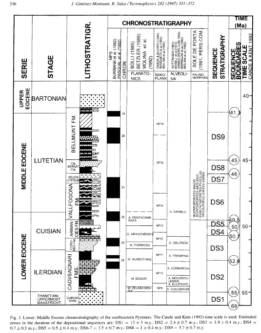

Tectonophysics, 1997: les cycles connus au Sud du secteur montrent parfaitement la surrection pyreneennes.
Si tu regardes la these de Jaume Verges et les publications qui ont fait suite tu comprendras que l'explication la plus probable pour le creusement se situe quelque part entre l'Eocene et le Messinien
avec comme tu le signales une multitude de transgressions / regressions tout au long du Cénozoique.
