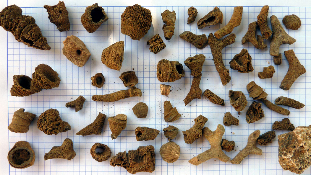

Salut
Des fossiles trouvés dans un fond de boîte, une récolte qui remonte à pus de 40 ans !
Probablement du dévonien monts de Faugères (montagne noire), mais sans garantie.
Merci pour votre aide.
Coraux rugueux solitaires (les cônes) et coraux tabulés branchus de type Thamnoporidae... En bas à droite, un gros corail tabulé de type Favositidae.
En haut à droite : un brachiopode ou un corail rugueux sous un angle particulier ??? (à voir sous un autre angle, mais je pense à du corail).
Pour l'étage, je vois bien du Givétien terminal ou du Frasnien... Ca ressemble à ce qu'on trouve en Ardennes.
Coraux paléozoiques = détermination impossible à l'espèce, sauf si observation en lames minces... :grand sourire:
Alors, voyons cela...
1. un corail solitaire du genre Acanthophyllum sp.
2. un corail solitaire (ici, il y a une seconde génération par bourgeonnement) du genre Acanthopyllum sp.
3 et 7. des coraux coloniaux branchus Thamnopora cervicornis, maintenant s'il y a des exemplaires avec des trous très très fins mais gardant cette forme de corne de cerf, ce sont des Thamnopora boloniensis... voire même des Polypora sp.
4. les nids d'abeille très fins sont des Syringopora sp.
5. Des nids d'abeille plus gros sont des Alveolites sp. (peut-être Alveolites suborbicularis... les plus courants)
6 et 8 . deux brachiopodes que je ne puis déterminer comme cela
