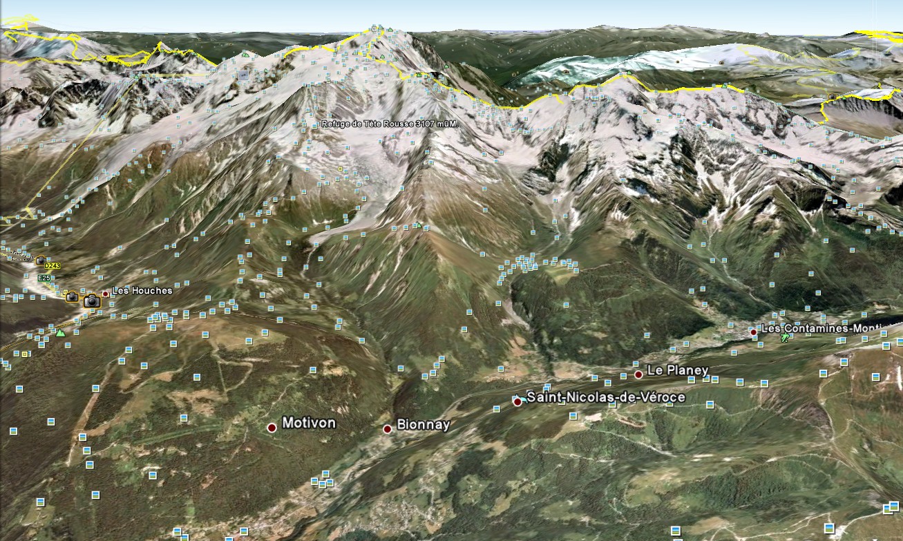

Photo prise le 28 juillet 2010 du glacier de Tête Rousse (3.150m) dans le massif du Mont Blanc.

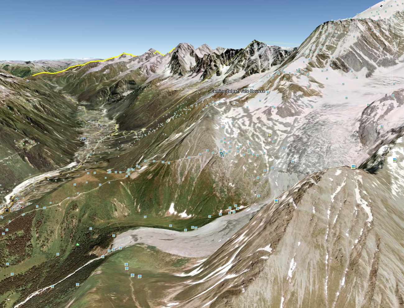

Le glacier de Tête rousse est le petit glacier plat dans la petite cuvette au pied de l'Aiguille du goûter (centre droit) avec une langue de neige verticale en dessous, à cette date du 1er aout.
Webcam du glacier de Bionnassay où s'écoule naturellement l'eau du glacier de Tête rousse.
