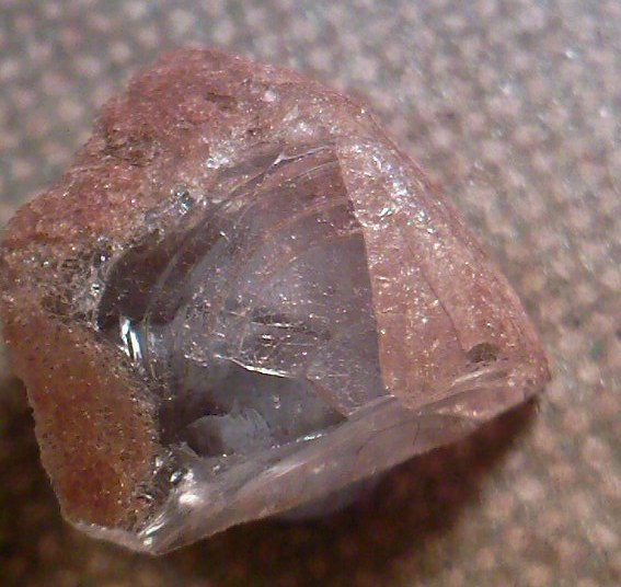

post-8614-0-71816800-1298919722_thumb.jp

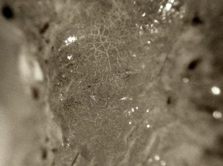

post-8614-0-24419200-1298919929_thumb.jp

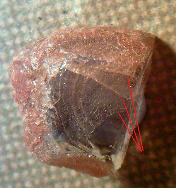

Si tu as bien observé ces photos, tu pourras remarquer que sur le conchoïde( non provoqué par la chute malencontreuse) il y a encore cette maille.
Tu peux remarquer également que sur le conchoïde, on a cette sorte de superposition( flèches rouges) . Etonnant du verre qui a cette caractéristique !!
Comment l'expliquez vous cher ami ?? :bisousfleurs:

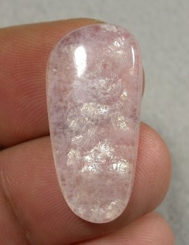

Ben, sur celle qui est polie cela montre le "maillage" , semblable à celui que je retrouve sur celles trouvées ici.

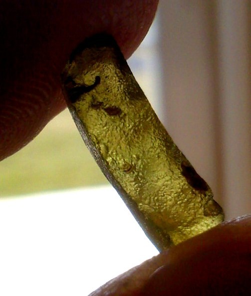

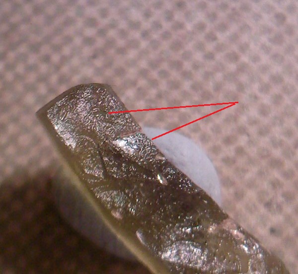

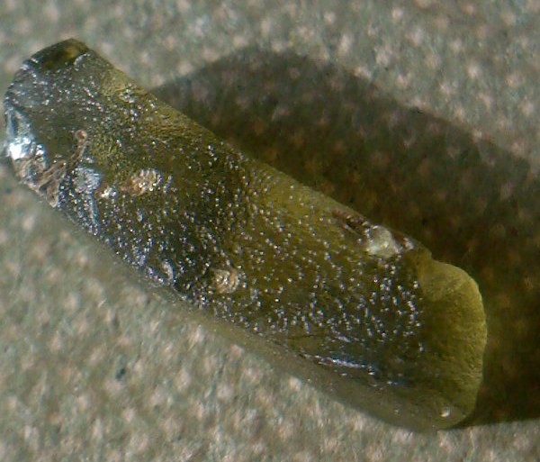

Ensuite la "verte" : je ne sais pas pourquoi elle a cette forme, ce que je sais par contre c'est qu'elle aussi est composée d'écailles qui ont les mêmes caractéristiques, les mêmes petits " globules" en surface. Sur des angles de lumière, on a encore cette "irisation".
Autant d'éléments qui me permettent de dire opale.

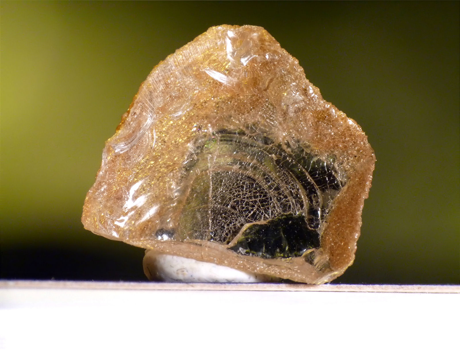

j'ajoute que totof a fait une superbe photo d'un des éclats, et là on voit bien ces fameuses écailles ! didiou !

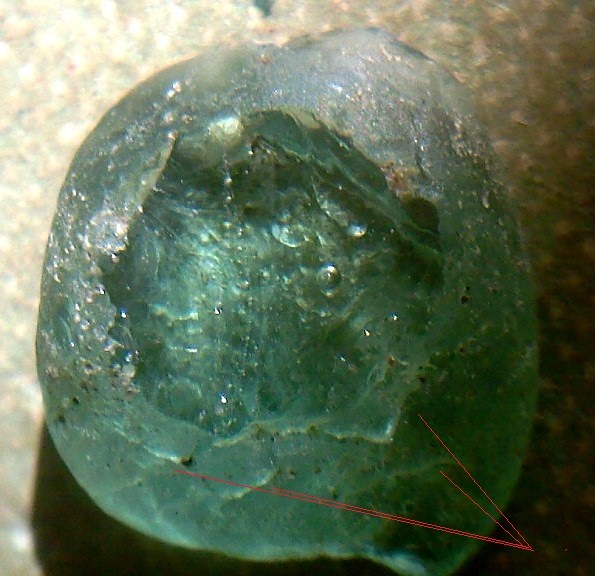

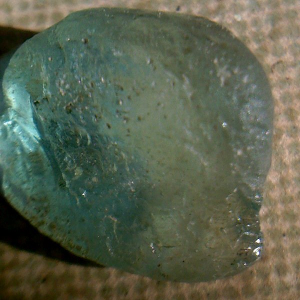

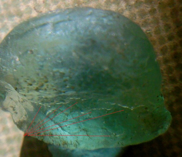

Ce bout de truc ressort de mes boites. C'est un caillou bulbeux, et pour des tests j'en avais enlevé un éclat.
Découvert vers la Denise( volcan du puy...). LACROIX signale de la hyalite sur ce secteur également( franchement je ne le savais pas !)
A son observation, et en continuant avec la même logique sur le coin d'une opale à structure litée, transparente COMME DU VERRE( ça c'est important !)
je peux peut-être envisager que là aussi c'est une hyalite !
Les flèches rouges montrent cette superposition de couches sur la surface.On a quelques bulles dans le caillou, mais elles existent aussi dans les autres.
