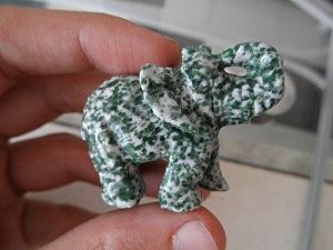

Bonjour, avez vous une idée pour cet éléphant ?
Rayable par quartz
diffilement rayé par une lame en acier et raye difficilement une lame en acier donc je suppose que la dureté est à peu près celle de l'acier.
Indice de réfraction : 1,770 ; pas de biréfringence observable sur réfracto comme pas mal de pierre déco
Densité : 3,16

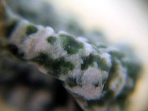

Aspect : assez étrange quand on regarde à la loupe on a l'impression d'une pâte de verre ( aspect sirupeux blanc pas vraiment franc ) avec des inclusions minérales teintées .......
Rayable par quartz
Densité : 3,16

une roche (famille de la syenite?), au feeling je proposerai un melange de feldspath (peut-etre orthose ou albite) avec un mineral vert peut etre de la famille des pyroxenes (diopside??)
j'avais posté des liens concernant toutes les pierres ornementales type jade, peut etre que tu y trouvera quelquechose de similaire
ps: indice 1,77 t'es sur c'est pas hors echelle? et si tu es sur de ton indice, je suppose que c'est celui des parties vertes, et que les parties bblanches donnent un indice bien plus bas?
a pourtant je tape information image ca me sort " image : JPEG " enfin bon peu importe
Pour l'indice je suis sûr. Tout d'abord lecture cabochon dans l'échelle ensuite lecture nette à 1,770 avec le filtre.
Je penchais également pour pyroxène mais bon.
