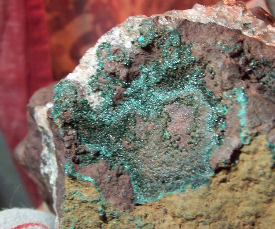

On peut voir aussi en surface des petites boules bleues (il y en a aussi des vert pistache mais pas sur la photo). On dirait tellement du plastique que je me demande si c'est d'origine, ou c'est du rajouté.
Et pour finir, c'est du détail, mais il y a de mini cristaux vert qui se balade sur le reste du cailloux, en relation avec les filons de cuivre, mais je ne sais pas exactement lequel.
La photo est pas terrible, mais j'hésite entre bayldonite, malachite ou peut-être brochantite?
Il n'y en pas pas des masses donc j'ai pas osé tester l'acide. Peut-être vous pourrez m'éviter ca!

Pour les inclusions, c'est vrai que c'est pas évident. >>Nicolas1304, c'est vrai que ca y ressemble.
Je n'y tiens pas absolument, mais histoire d'apprendre quelques bricoles au passage, est-ce qu'on peut, en général, déterminer quel minéral est en inclusion dans un autre? Ca m'a l'air d'être plutot délicat quand c'est de toutes petites inclusions...

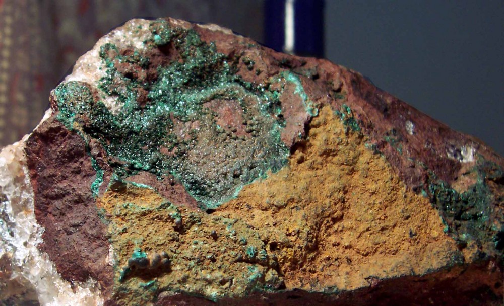

Et pour l'encroutement vert, quelqu'un aurait une idée??
Je remet une photo un peu mieux, mais j'ai du mal à faire net! :triste:

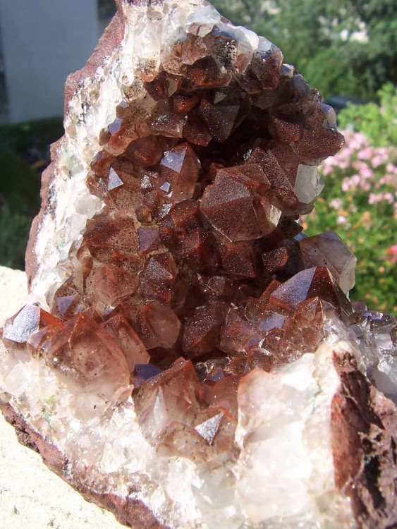

Oui, on dirait bien du fer en inclusion, après, goethite ou lépidocrocite, impossible de savoir, même pour ceux de St-Raphaël les avis divergent :triste: .
D'ailleurs en voici une photo pour comparer (photo et échantillons pas extras, mais là c'est tout ce que j'ai sur mon ordi...) :
Et pour le vert je dirais malachite plutôt que brochantite, pour l'aspect en sphérules.
Posted
Ok, ca roule pour la malachite! J'ai retrouvé un peu d'acide et fait le test: ca bubulle!
A la base j'étais plutot favori sur la baylonite pour le coté structure fibreuse ( pas visible sur la photo), mais bon, si ca fait des bulles...
Pour les inclusions, de l'oxyde de fer, ca me va. J'en garde un peu pour plus tard. De toute façon, selon les cristaux de quartz, il y a différentes formes et couleurs d'inclusions. Du noir soutenu au rouge sombre, et des gouttes bien dessinées aux mouches désordonnées!
Il est donc possible d'avoir plusieurs oxydes différents.
