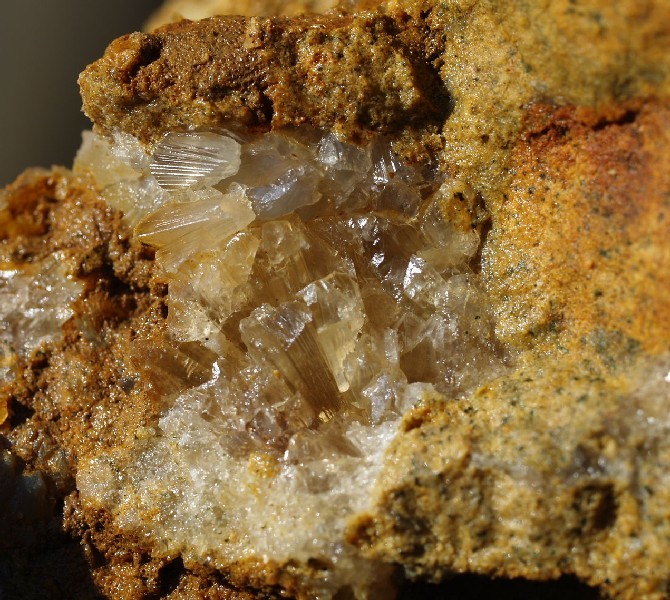

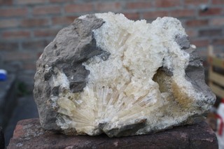

ledahu1959 Posté(e) 25 juin 2010 Signaler Posté(e) 25 juin 2010 Voici une pièce belge, C'est pas celle que je voulais te montrer mais ça te donnera une idée :ye!: A+ Citer
sebosaure Posté(e) 25 juin 2010 Auteur Signaler Posté(e) 25 juin 2010 MERCI POUR LES PHOTOS c est super sympa ca ressemble, en effet; mais les pointes sont elles cristallisées? a noter que ce n est pas la même coloration Citer

ledahu1959 Posté(e) 26 juin 2010 Signaler Posté(e) 26 juin 2010 Bonjour, En effet, ce n'est pas la même couleur. Je voulais trouver un autre échantillon qui a la même couleur (miel) que le tien mais sais pas où il se trouve. Les pointes sont cristallisées. Sur la photo du bas, tu vois un creux. Dans ce creux, c'est cristallisé. Pas facile à voir sur la photo ni à photographier. 1frangin, merci pour le complément d'info. A+ :ye!: Citer

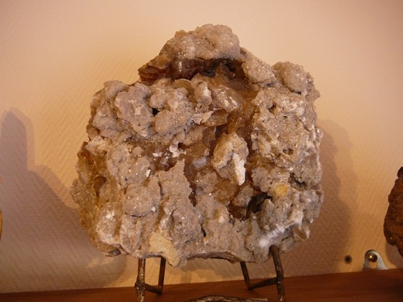

ice tea Posté(e) 21 septembre 2010 Signaler Posté(e) 21 septembre 2010 bonjour, une calcite, provenance "Larchant" à coté de Nemours 20x20 ice tea Citer

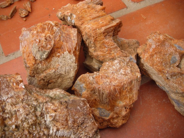

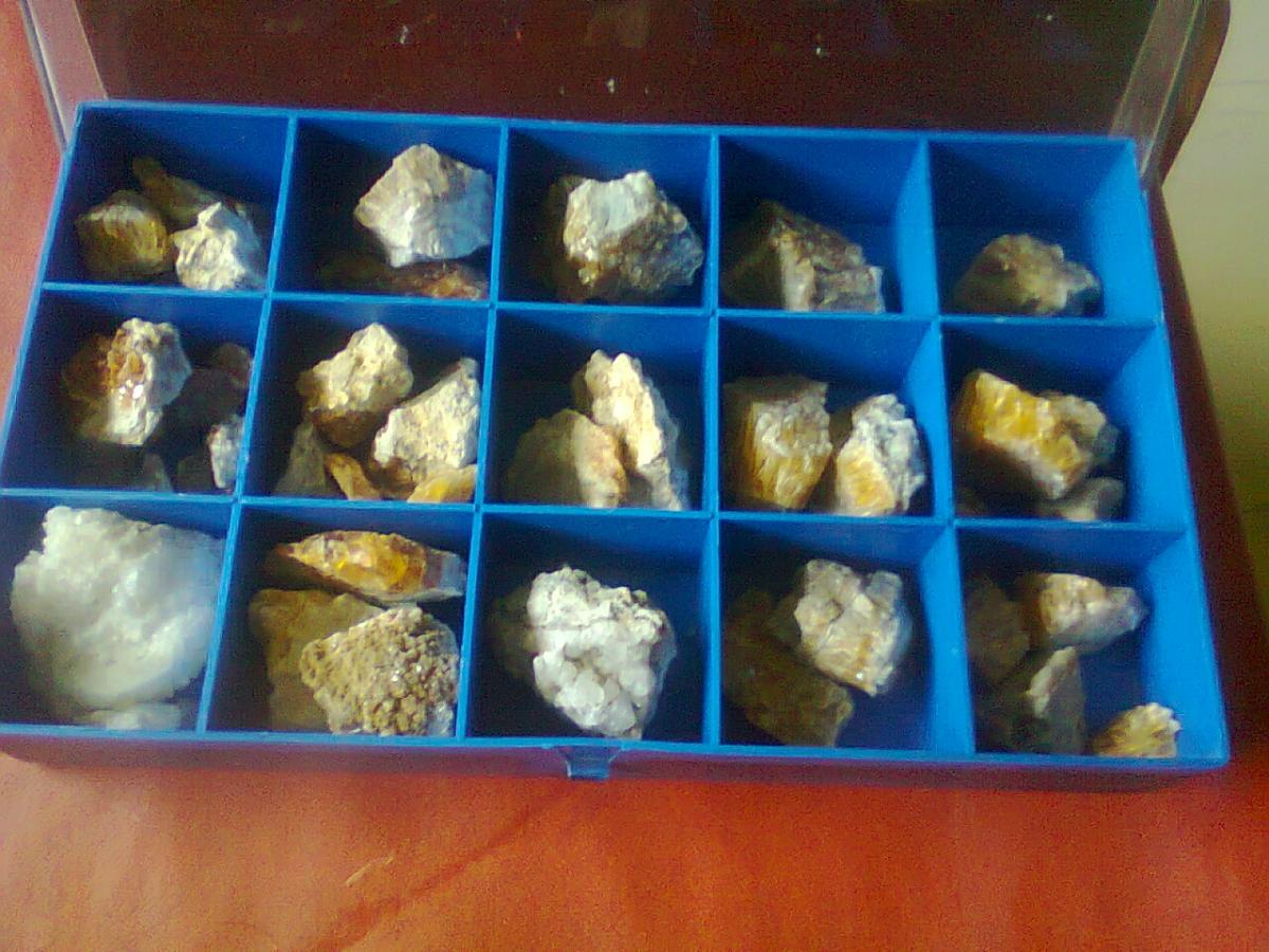

1para13 Posté(e) 19 octobre 2011 Signaler Posté(e) 19 octobre 2011 Bonjour Sebosaure, je viens de lire ton post "demande d'échange calcite miel .... vas voir ma demande d'identification minéraux, j'en possède près de 20 kgs découverts le WE dernier! Chouette j'ai identifié les miens! Citer
