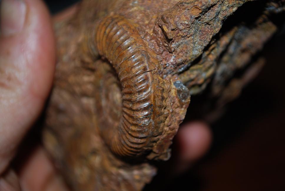

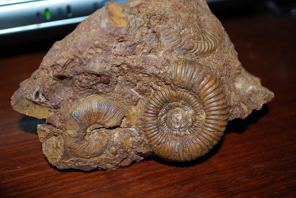

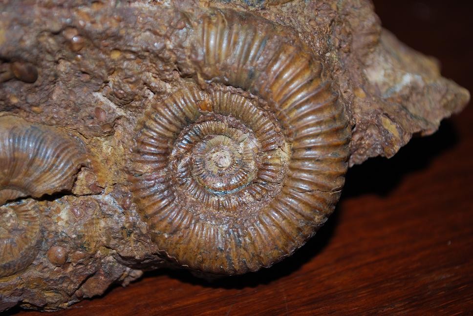

Je cherche à déterminer cette ammonite.
Pour le moment, inconnue en ce qui me concerne. On m'aurait parlé vaguement d'une Dumorterias découverte dans le Toarcien de la Verpillière.
Merci de votre aide
Ce sont des niveaux condensés là-bas, avec des mélanges de faunes... :triste:
J'avais songé à une Dumortieria primitive! Celles qu'on confond souvent avec les Catulloceras...
Il me semble que les Haplopleuroceras sont tricarénées...
Bon, je retourne à mes bivalves! ;)

catulloceras dumotieri zone a aalensis ,serait un bon prétendant mais également des dumortieria anciens sont proche.

Il me semble aussi que c'est bien un Catulloceras dumortieri... (voir dans Rulleau 2006 - biostratigraphie et paléontologie du Lias supérieur et du Dogger de la région lyonnaise).

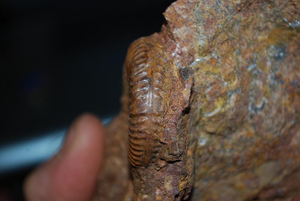

Les Tmetoceras dérivent de Catulloceras, donc tout à fait normal qu'il y ait une ressemblance ; mais chez Tmetoceras les côtes sont plus aiguës et tranchantes, et le ventre a un net sillon alors que chez Catulloceras il y a plutôt une carène.
Je crois que ce fameux banc de la verpillière rempli de Pleydellia et autres représente les zones à aalensis et opalinum condensées, donc on est trop haut pour les Dumortieria.
Et Louis Rulleau, non, il n'est pas sur le forum. Je crains que la seule solution pour avoir son avis ne soit de le rencontrer en personne...

Heu pas d'accord avec vous concernant le sillon qui sur la photo du lien correspond à un creux alors que sur mon ammonite, le sillon sera plutot comme une carenne pas très marqué parce que le test à sauté sur cette partie mais c'est bombé et non creusé.

Bravo à pyb et à MLIONEL : c'est en effet Catulloceras dumortieri (THIOLLIERE in DUMORTIER) du sommet du Toarcien, zone à Aalensis, sous-zone à Lugdunensis.
Louis R. que j'ai vu aujourd'hui me l'a confirmé.
Redsun tu peux rédiger ton étiquette à l'encre maintenant! ;)
Un grand merci à Mr Louis R. et a toi Alcide pour avoir passé le mot.
Pour en revenir à cette ammonite, ce n'est pas la première fois que j'en trouve mais c'est la plus grosse jusqu'à présent. 4cm pour celle ci.
Sur le gisement des anciennes mines de la Verpi, elle est peu courante.
