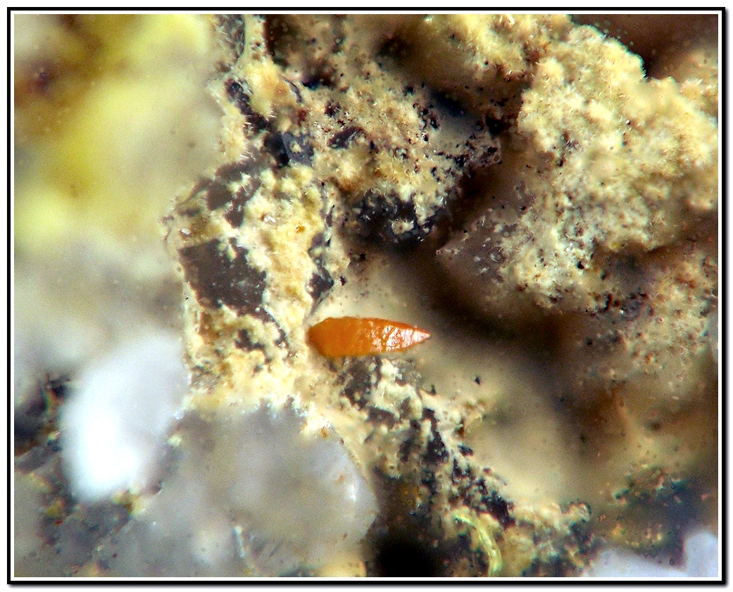

Même pour du 1cm, moi je trouverai ça plutôt bien quand même. Les arêtes de la wulfénite sont nettes.

Cristal de 1mm, avec bonnettes et zoom sigma, à ta place je ne me plaindrais pas trop.....
