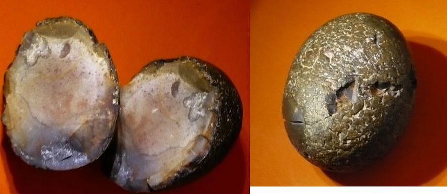

003 Je pensais que c'était un nodule de Marcassite, mais ouverte on dirait que non. :)
J'ai pensé aussi à un oeuf fossilisé. :)
La surface extérieur est crevassée. l'intérieur ressemble à de la Calcédoine, mais je me trompe encore.
C'est donc un silex.

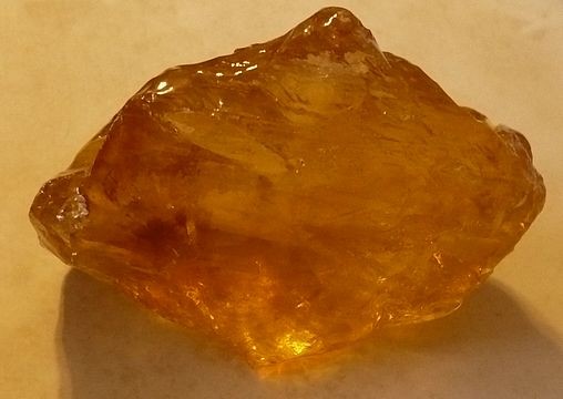

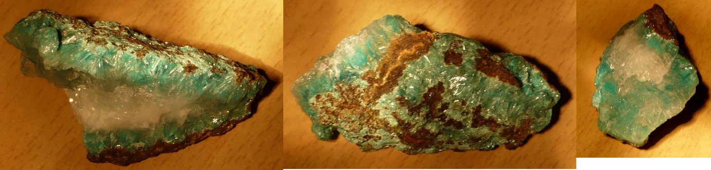

004 Ambre ?
Rien dedans, fort transparent.
J'ai fait le test de 150gr de sel dans 1l d'eau, ça coule à pic.
Donc c'est du faux ambre en plastique (argglll je commence bien ma collection moi !)
Est-ce que l'ambre a aussi des reflets iridescent quand elle n'est pas polie ? Mon morceau a quelques reflets comme cela sur tous les cotés, ça ne semble pas être qu'en surface.
L'ambre, quand elle est cassée, donne t elle parfois des formes d'escaliers (je parle en néophyte) un peu comme sur les pyrites ?

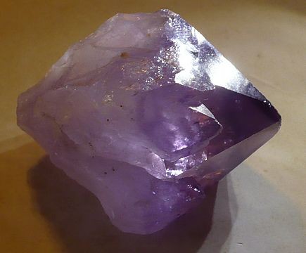

005 Améthyste

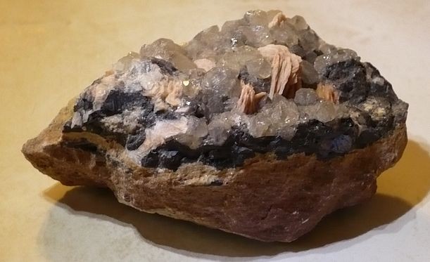

006 Il y a de la Barytine sur quartz dirait on... et pour le reste ?

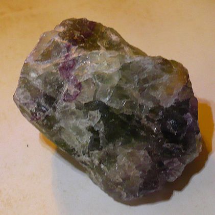

007 Fluorine

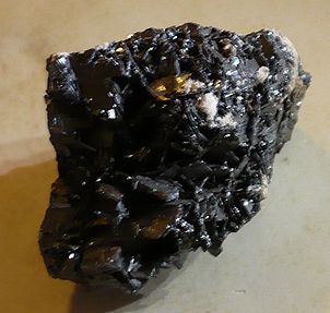

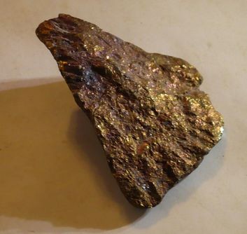

008 Chalcopyrite ou Bornite
J'ai pas encore réussi à trouver.
Elle est principalement dorée, puis rose violacé métallisé, avec par endroits du bleu noir peu métallisé.
Quand je la frotte elle ne fait pas beaucoup de traces... surtout grises, pas vertes.

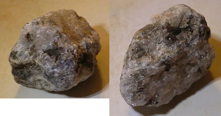

010
Un quartz
Pierre peu jolie, pratiquement pas de cristaux formés.
couleurs : blanc, gris. Raye le verre

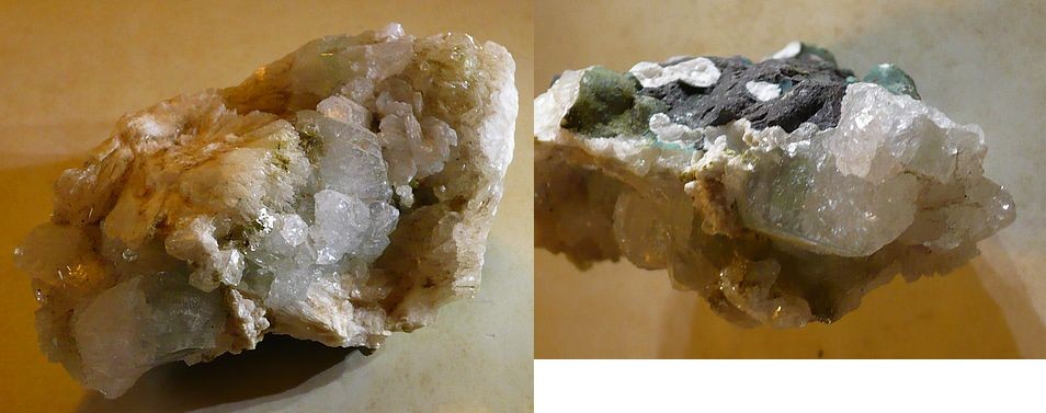

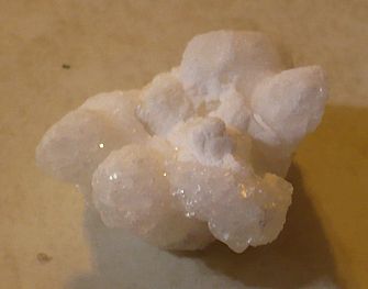

Calcite ?
Réagit au vinaigre, quelques bulles, ne mousse pas.
des cristaux blancs recouvre un minerai très blanc, pas d'impuretés visibles.
On dirait de la neige.
Les protubérances semblent être creuses, sur un coté de la pierre, l'une d'elle est cassé et cela fait une cavité sphérique légèrement imparfaite.

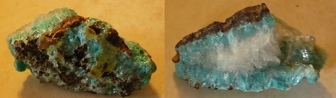

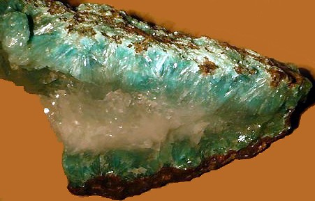

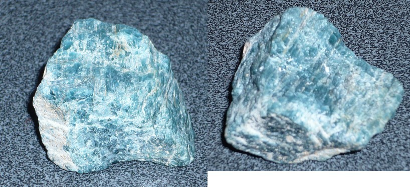

012 Superbe. Couleur turquoise vive.
Non soluble dans l'eau.
Quand je la frotte, elle laisse clairement une trace de sa couleur vert/bleu turquoise.
La partie colorée ne raye que très peu l'ongle (je ne sais pas bien encore faire ces tests, niveau pression).
Aurichalicte car je n'ai pas trouvé de Chrysocolle tout en cristaux.

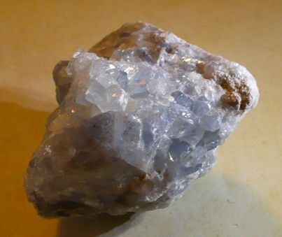

014 Célestite

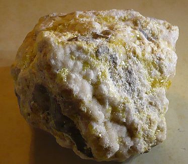

015 Soufre sur Aragonite

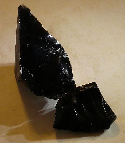

016 Obsidienne
fines impuretés gris-claires

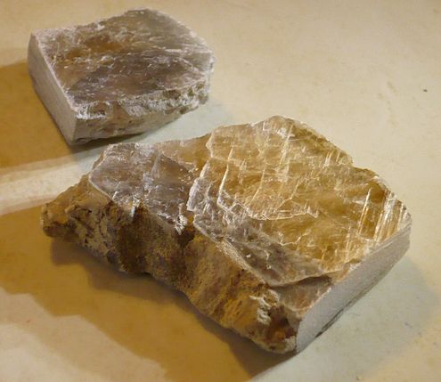

017 Mica ? Gypse
Ne raye pas du tout l'ongle.

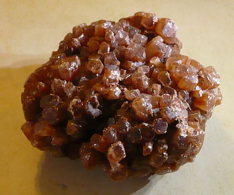

020 Aragonite

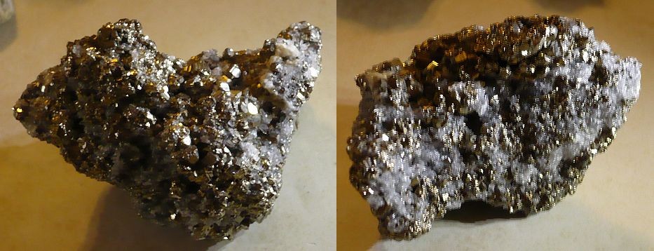

021 Pyrite dorée sur quartz grisatre ou chalcopyrite
pas de traces en la frottant, ni grise ni verte. Bon j'ai compris, je le faisais sur du papier, j'avais pas compris que bien sur c'est sur de la porcelaine poreuse pour de la pyrite. :)
chalcopyrite si je ne me trompe pas c'est avec du cuivre d'où le "vert", pyrite juste sulfure de fer.
Je ne vois pas de vert dans les traces que j'essaie sur mes pyrites ou chalcopyrite à identifier pour l'instant, toujours noire/grise.
Ah mais on me dit que chalcopyrite raye pas le verre et la pyrite oui, donc c'est bien pyrite.

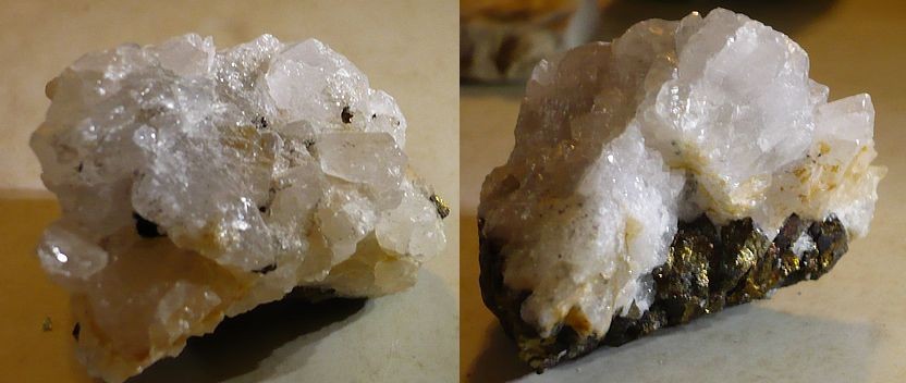

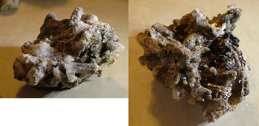

023 Quartz sur chalcopyrite
La partie sombre ne raye pas le verre, couleur dorée et vert mat (un peu comme du vert de gris je me disais que ça pouvait être une chalcopyrite)
La partie blanche raye le verre, a des zones orangées, comme de la rouille proche de la partie pyrite. Ne réagit pas au vinaigre, donc quartz.

- silex
- ??? ambre, ou autre, pas assez nette.
- améthyste
- baryte sur quartz
- fluorite massive ( je vais même mettre une provenance : La Barre/La Martinèche... faciès typique pour la massive )

- Soufre probablement
- Obsidienne, On va dire... ca pourrait être du verre noir :P
- C'est bien un mica... mais j'ai bouffé lequel...

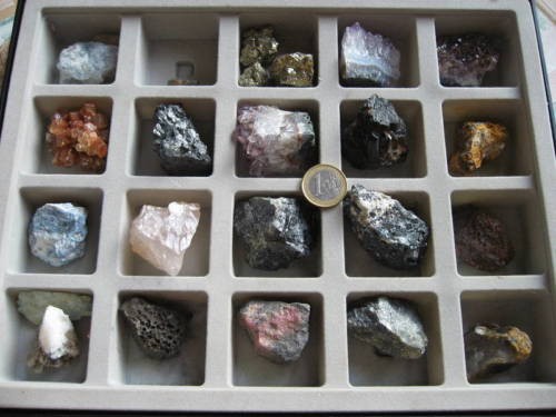

Pour la provenance c'est un lot que j'ai récupéré de la famille, elles sont dans des casiers de 20 comme ça :
Peut être un truc genre Atlas Editions, mais vieux...
Il y a des feuilles transparentes avec des n°, noms et provenances de pierres, mais ça ne correspond pas du tout, elles sont toutes mélangées.
Pour la taille en moyenne elles font 35-40 mm, il y'a juste un carton avec des plus grosses mais je ne m'en suis pas occupé encore, je préfère les petites car ça prend moins de place sinon je ne vais pas avoir la vitrine pour les mettre.

3=silex
4= ambre
5=améthyste
6=barytine et probable cérusite+galène (Maroc)
7= fluo
8= Chalcopyrite probable
9= quartz probable
10= ?
11= ?
14= Célestite probable
15= soufre, et quartz probable
16 obsidienne
17 Mica? mais pourquoi pas du gypse ? test de la flamme.
18 à refaire
19 argentite? difficile d'après une photo (Maroc ?)
20= aragonite

23 pyrite probable et ? (faut des tests)
Pour l'Ambre tu peux réaliser un test simple :
Tu prends un verre d'eau du robinet, à température ambiante.
Tu y dilues du Sel de cuisine en le versant et en remuant en même temps.
Tu continues à verser en touillant jusqu'à ce que le Sel ne fonde plus et qu'il commence à se déposer en grains au fond du verre.
Ensuite, tu déposes ton cailloux au fond du verre :
- s'il remonte, c'est de l'Ambre
- s'il reste au fond, c'est du Plastique (bien entendu, y'a des plastiques qui flottent, mais ceux utilisés généralement pour imiter l'Ambre coulent)
Ainsi, grâce à cette expérience, toi aussi tu ressentiras toute l'émotion d'Archimède à l'entrée dans son bain. Tu peux te mettre une toge pour pour accentuer la reconstitution...
JeF
collection "atlas" il y a 10 ou 12 ans j'ai encore quelques boites dans la cabane au fond du jardin, certains échantillons étaient assez bien cristallisés, mais d'autres n'étaient pas très beaux et ne correspondaient pas toujours à l'étiquetage mais pour commencer une collection c'était pas mal et il y avait une fiche assez bien faite.
Une autre collection a été commencée l'année dernière je ne sais pas où ça en est.
Pour en revenir à tes pierres, je suivrai kayou mais la 17, je dirai gypse

23calcite avec pyrite

Voici d'autres photos de la fameuse n°12 :
J'ai mis à jour avec ce que j'ai pu faire comme tests, plus de détails et refais les photos. Mais je n'arrive plus à éditer mes messages... J'espère qu'un modérateur débloquera cela.
(on me dit que vos forums sont bridés, je n'ai jamais vu ça, donc je ne pourrais pas mettre à jour les messages aprés 48h, la galère pour rester clair... Sans compter que celui qui écrit quelque chose n'est plus maitre de ses écrits par la suite, ça ne me plait pas)
NB : si jamais vous avez des cailloux dans votre cabane au font du jardin qui ne sert à rien, je les veux bien. haha. :)
La 12... des tests ? à suivre
Je ne peux éditer mon message, j'ai fait le test vinaigre et il y a de l'effervescence.
J'ai refais le test de l'ongle, vu que je le maitrise un peu mieux, elle ne raye pas l'ongle (j'appuyais trop lors de mon premier test).
