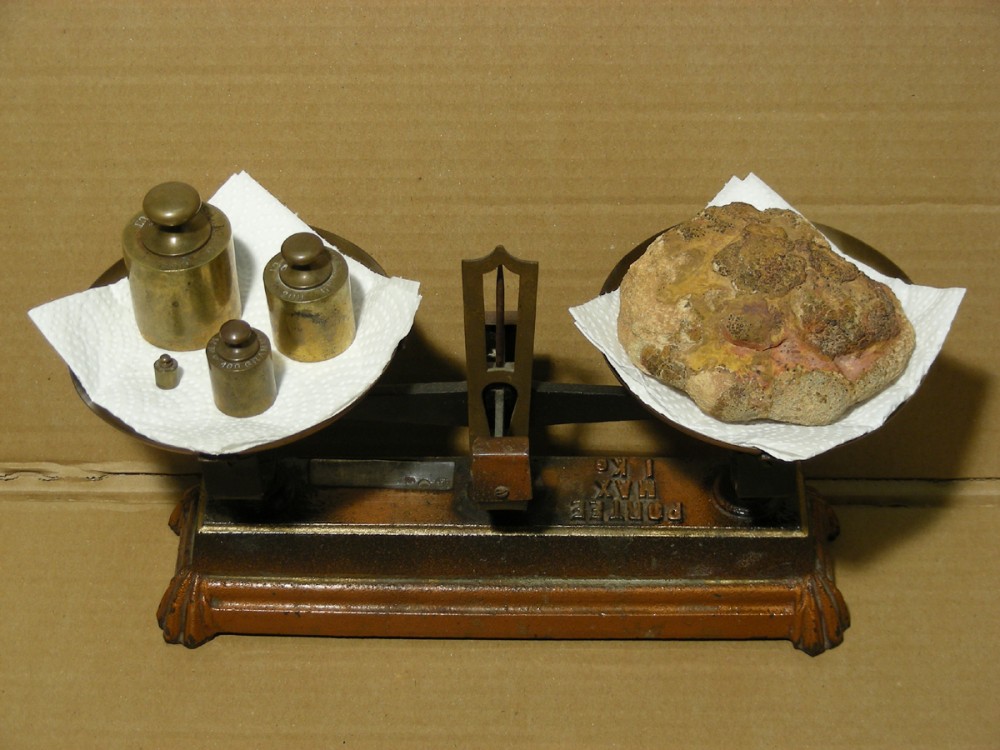

Son âge ?
Depuis que je lui ai mis la main dessus : 25 ans.
Depuis qu'il s'est retrouvé enseveli sous une mince couche de sédiments très fins : 2 milliards d'années et des poussières.
Ah !, vous voulez savoir l'âge qu'il avait lorsque cet accident a entrainé sa mort ?
J'ai bien déjà une petite idée là dessus, mais je préfère réserver ma réponse à cette question aux messages qui concerneront les conclusions auxquelles je parviendrai après l'observation de cet échantillon N° 4.

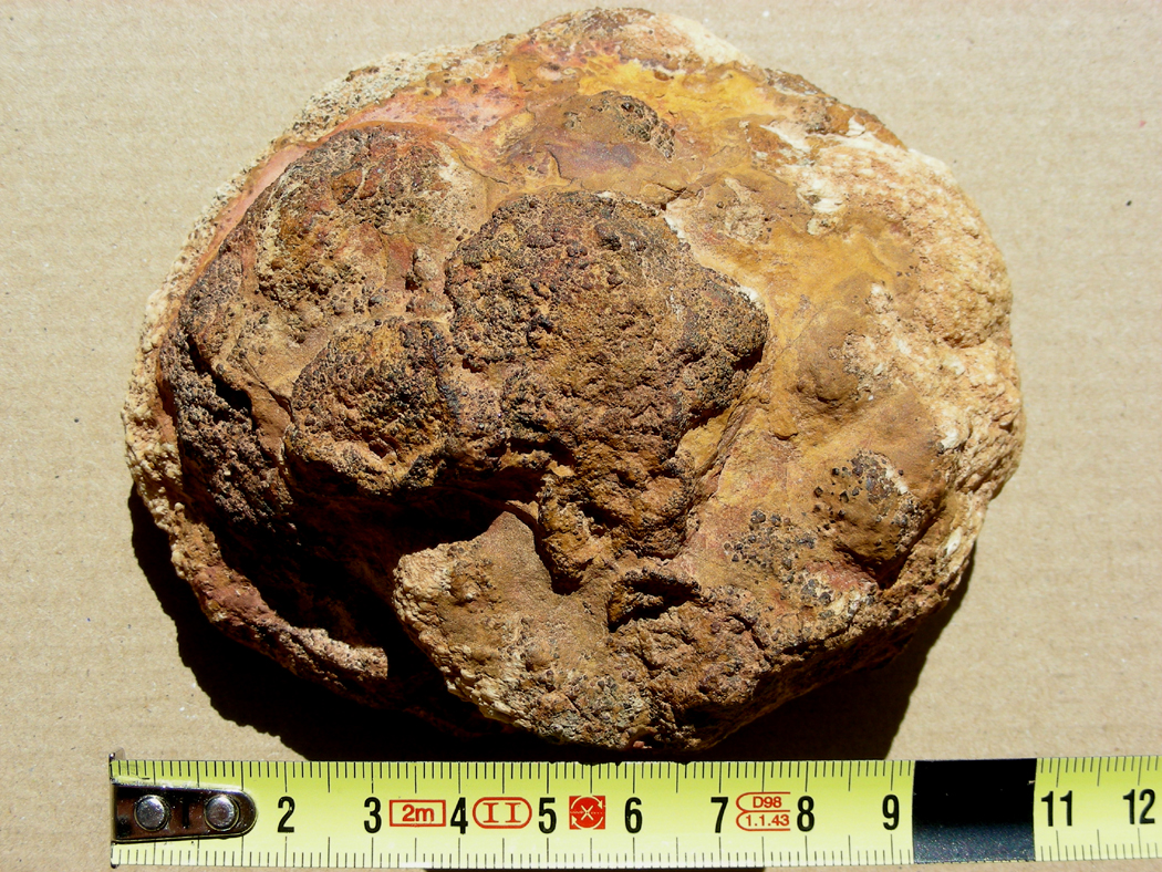

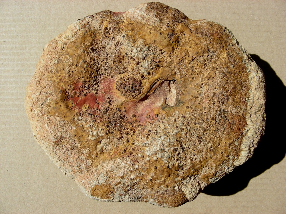

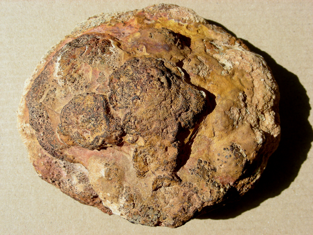

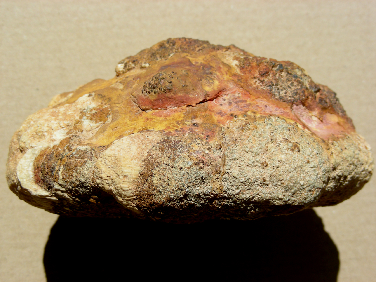

Je l'ai trouvé sur une étendue sableuse en pente douce résultant de l'ablation de la surface naturelle du sol lors de travaux.
Les pluies équatoriales l'avaient rendu particulièrement visible.
Son environnement était constitué d'une succession de bancs de sable plus ou moins grossier de quelques centimètres à quelques décimètres d' épaisseur, séparés les uns des autres par de minces couches, de quelques millimètres à un centimètre de sédiment très fin.
On verra que c'est au sein d'une de ces mince couche de sédiments très fin que cet échantillon N° 4 s'est retrouvé prisonnier.
L'ensemble de ces sédiments sont des grés du Paléoprotérozoïque du bassin de Franceville ; en surface, l'altération par le climat équatorial leur a fait perdre leur cohésion.
post-7470-0-97624000-1395567540_thumb.jp
Ne me dites pas qu'il est moche ; ma femme s'en est déjà chargé !
Et entre cette remarque peu indulgente, et le coût prohibitif du kilogramme de supplément de bagages sur les vols Air France entre Libreville et Marseille, je vous assure qu'il m'a fallu beaucoup de conviction et de ténacité pour ramener cet échantillon en France.

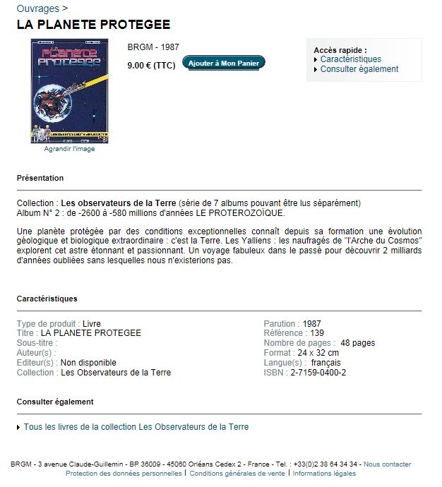

Petit retour sur l'échantillon N°3 et son jumeau.

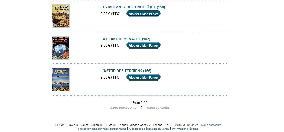

Je me suis rendu compte que le paysage que j'envisage pour ces stromatolites ferrugineux a déjà été imaginé et dessiné il y a plus de vingt ans (1987) dans " La planète protégée ", volume 2 de la série de bande dessinée " Les observateurs de la Terre " des éditions du BRGM.

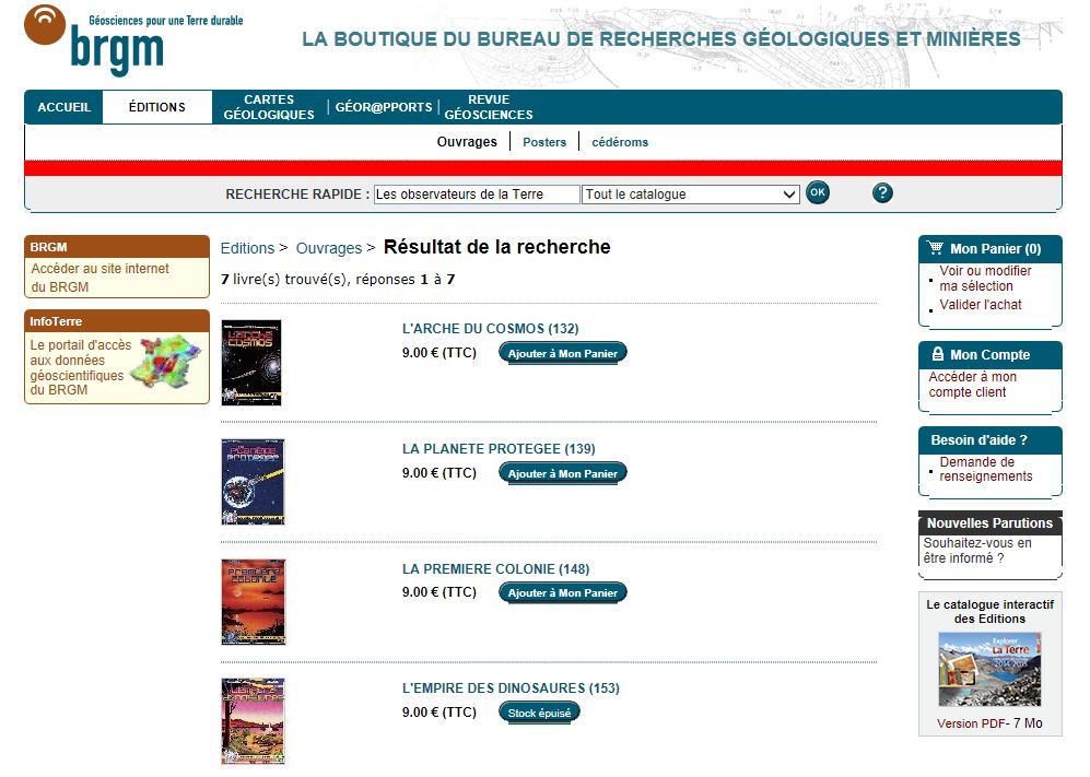

Si certains veulent offrir ces albums intéressants à des enfants, ceux-ci sont toujours disponibles aux éditions du BRGM.

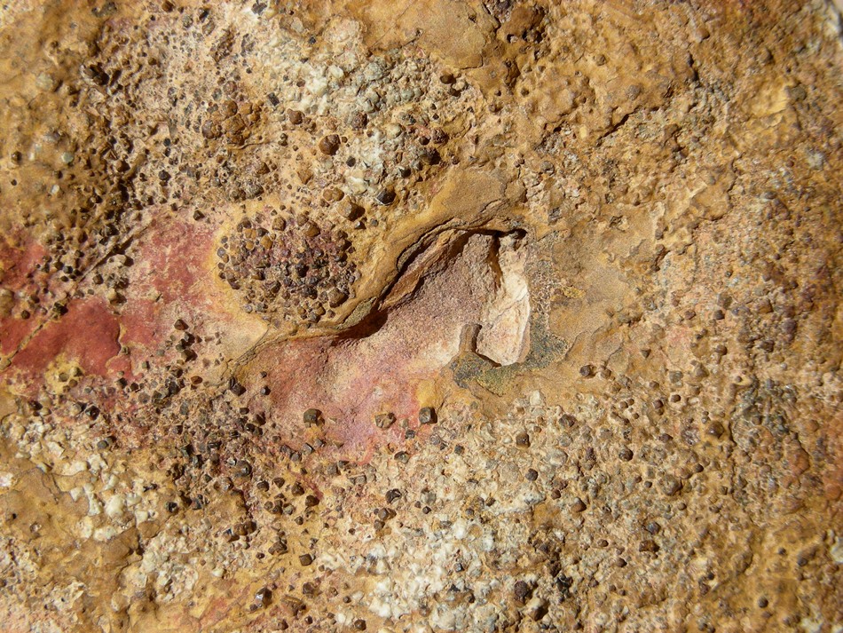

Le 14/03/14 je me suis enfin décidé à reprendre l'observation de l'échantillon N°4.
Je suis moi même étonné du résultat que je vais maintenant partager avec vous !
Quelques précisions avant de débuter afin de rendre plus clair mon raisonnement.
J'ai toujours habité à proximité de la Méditerranée, et, depuis mon plus jeune age, j'arpente les plages du Golfe Du Lion à la recherche de coquillages, avec une prédilection pour les petits matins et les lendemains de tempête.
Lorsque je l'ai découvert, l'échantillon N°4 était presque totalement dégagé, mais il était toujours en place dans un sédiment altéré du Francevillien.
Avant même de le prendre en main, j'ai préféré commencer par examiner son environnement qui, tout autour, était visible sur plusieurs dizaines de mètres ( voir message 131 du 23/03/14 ).
Les sédiments qui l'avaient conservé présentaient un léger pendage, et sur quelques mètres la régularité de chaque couche n'était pas parfaite.
Ce qui m'intriguait le plus était l'apparente solitude de cet objet.
Même après avoir quadrillé toute la surface, pas d'autres échantillons, ni plus gros, ni plus petits, et surtout aucun fragment d'autre nodule pyriteux, comme on aurait pu s'attendre à en trouver.
J'avais du temps ; je suis donc revenu à coté de ma trouvaille afin de réfléchir...
Et, au bout d'un moment, je me suis rendu compte que la situation m'était familière !
Sur les plages du Golfe du Lion, après une tempête, soit la plage est jonchée de débris divers, organismes ou parties d'organismes, végétaux ou animaux, marins ou continentaux, soit elle se retrouve parfaitement "nettoyée", son sable ayant été mobilisé sur une épaisseur plus ou moins importante, puis redéposé sur place, débarrassé par la mer des même débris divers apportés lors des tempêtes précédentes ( sans parler des débris d'origine anthropique ! ).
Dans le second cas, la plage est immaculée, mais si on la parcourt sur plusieurs kilomètres, on finit généralement quand même par découvrir un organisme échoué, tout seul sur le rivage.
Cet oiseau, coquillage, méduse, poisson, racine, ou autre a été la victime d'un concours de circonstances.
Exactement comme l'échantillon N°4 que j'ai prélevé précautionneusement avant de m'en aller du site.
C'est cette conviction qui m'a fait ramener cet échantillon en France et le conserver jusqu'à aujourd'hui.

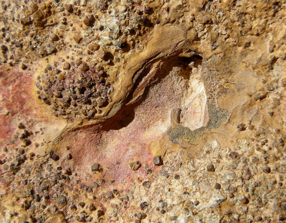

In situ, la position de l'échantillon N°4 était telle que le cliché du message 130 le présente en vue latérale.
Donc le cliché du message 127 est une vue de dessus, et le cliché du message 131 est une vue de dessous.

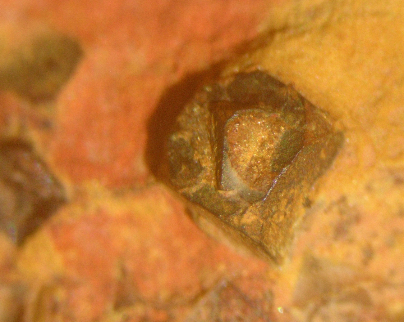

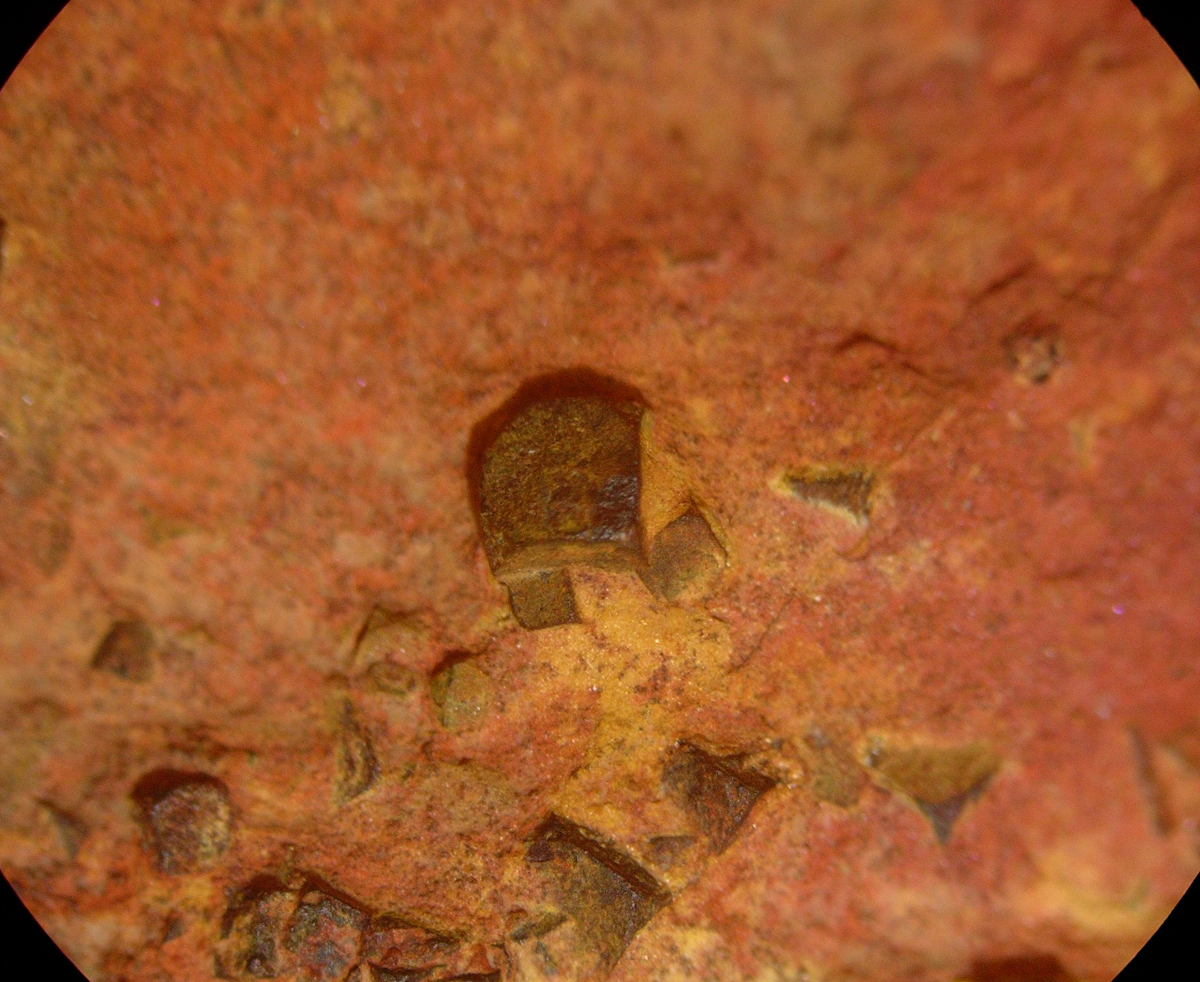

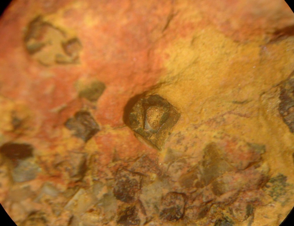

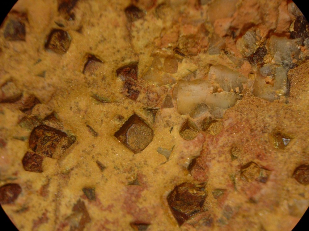

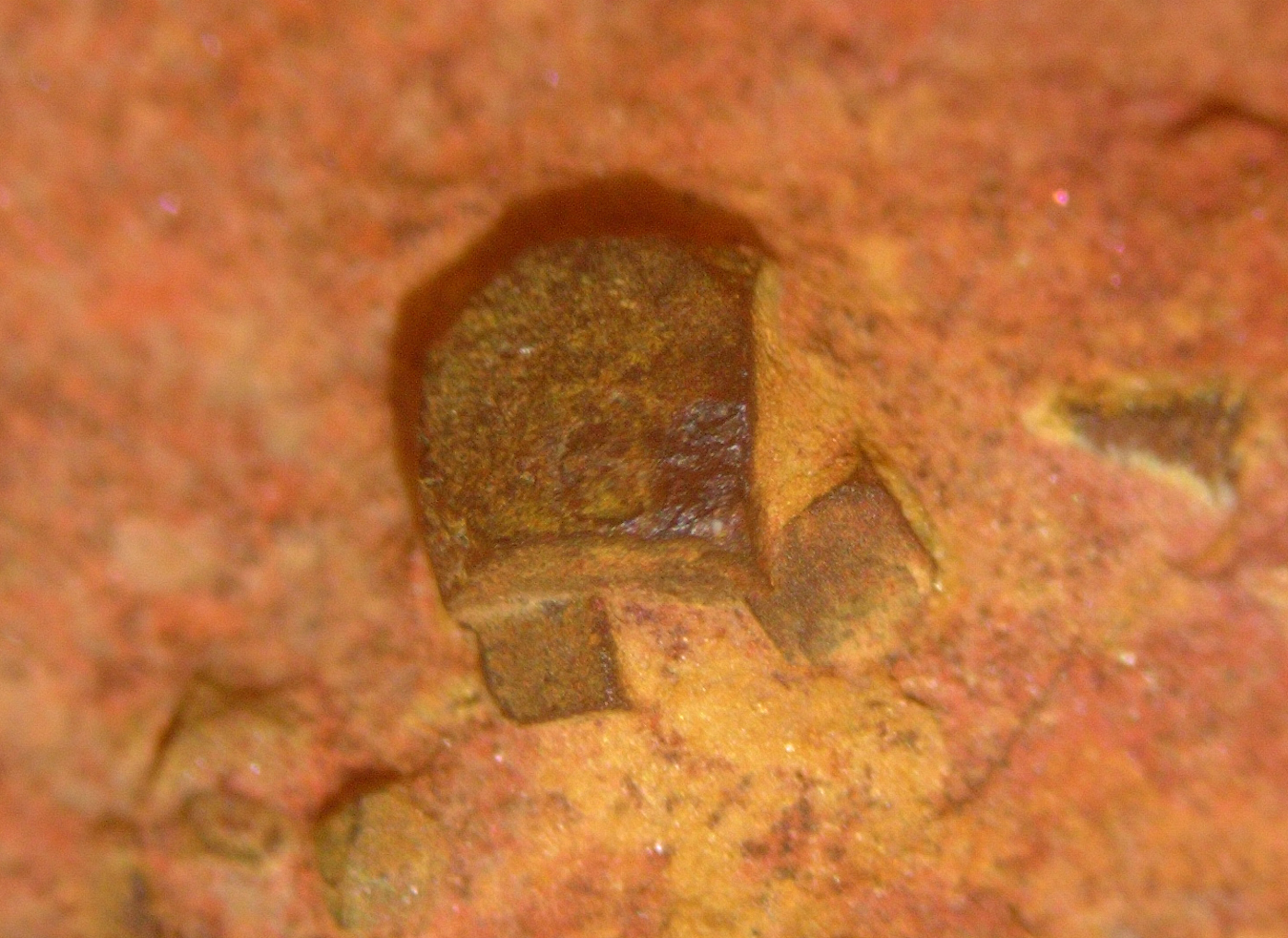

Maintenant, passons aux nouvelles images obtenues depuis la mi septembre.
Pour toutes les images présentant des angles noirs, le diamètre du champ photographié est de un centimètre.

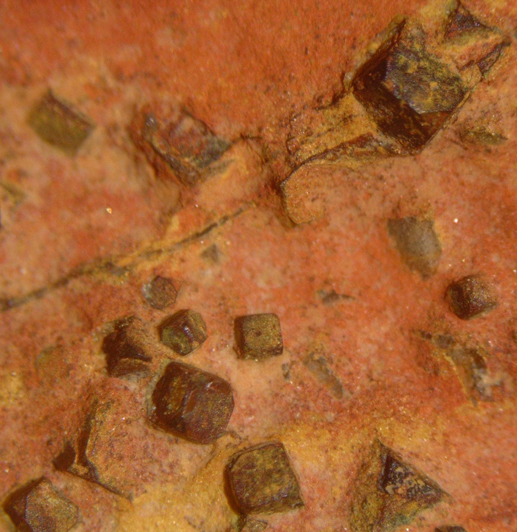

Commençons par des images des cristaux de pyrite et du sédiment dans lequel fut emprisonné ce fossile.
post-7470-0-95672100-1413103540_thumb.jp

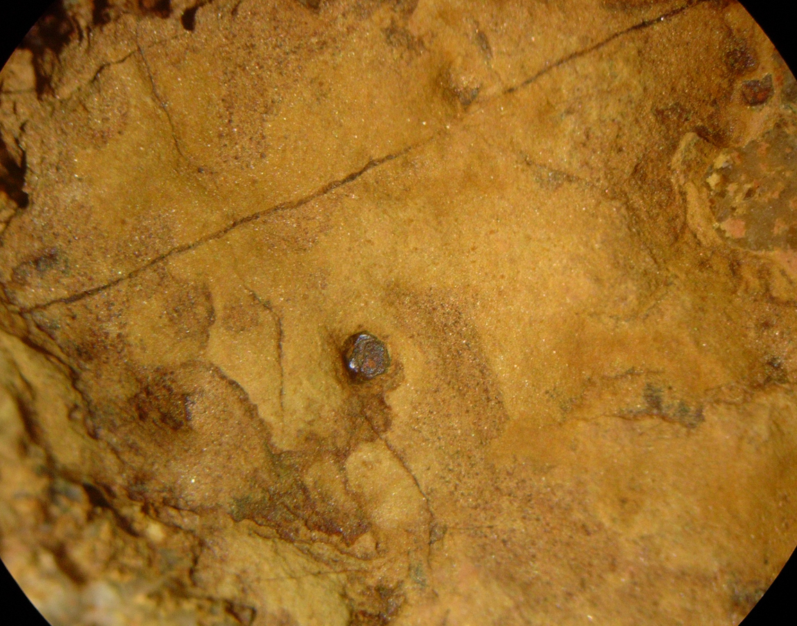

Evidemment, ce que l'on voit à la binoculaire est beaucoup mieux.
De plus près on se rend compte que le sédiment fin est un sable très fin contenant de l'argile et des paillettes très brillantes que je pense être du mica.
Ces dernières donnent des points blancs sur les photos.
post-7470-0-50142800-1413103962_thumb.jp

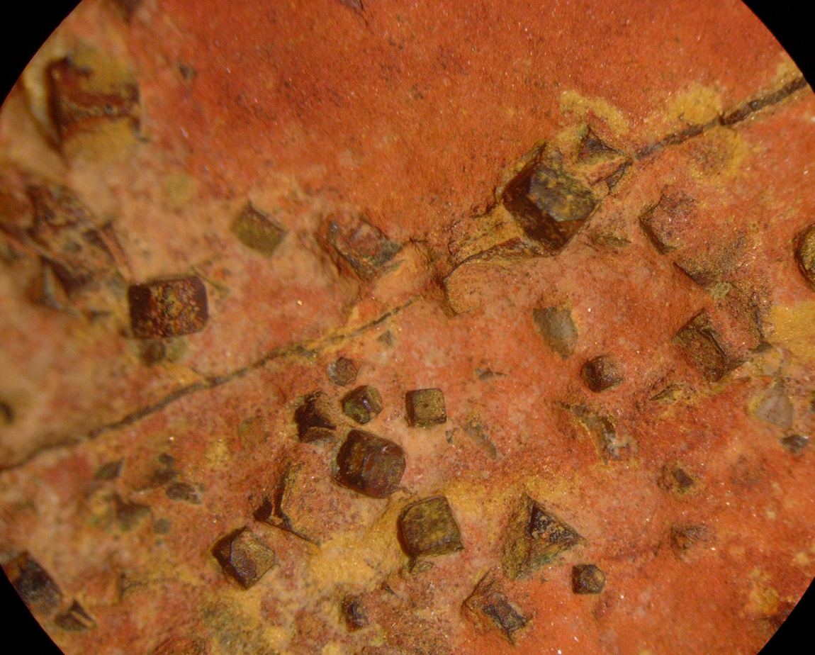

Je pense que pour la plupart des cristaux que je vais montrer la pyrite a été remplacée par d'autres composés de fer en raison de l'altération de la totalité du sédiment par le climat équatorial.
Il s'agit donc de pseudomorphoses, mais la forme de la pyrite est évidente.
post-7470-0-34015400-1413104677_thumb.jp

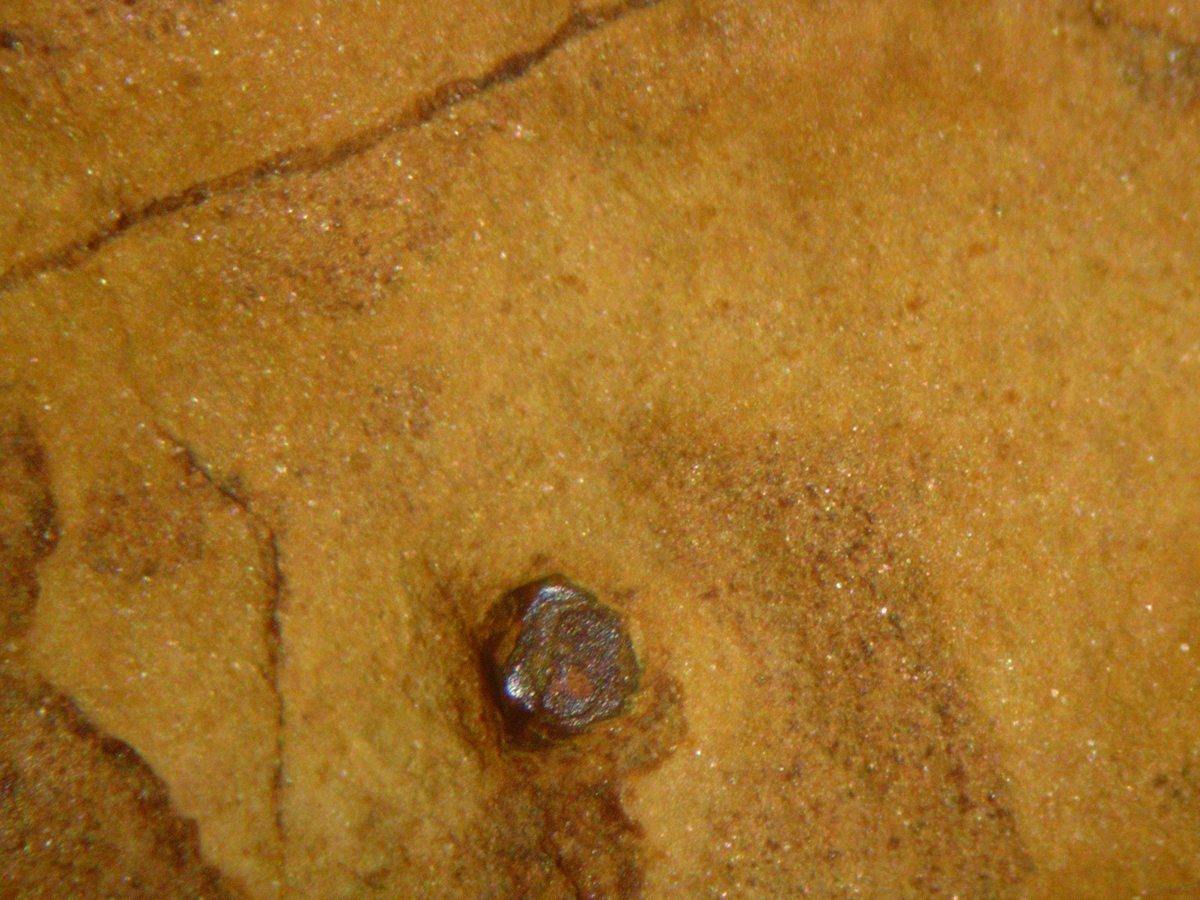

les cristaux de pyrite ainsi que le sédiment sont exactement les même quelque soit le lieu de l'observation sur l'échantillon.
Pour des raisons pratique ( stabilité de l'objet qui est calé dans un tronçon de verre en plastique, le tout plongé dans l'eau ), toutes les images que je montrerai proviennent de la surface inférieure de l'échantillon.
post-7470-0-45414900-1413105787_thumb.jp

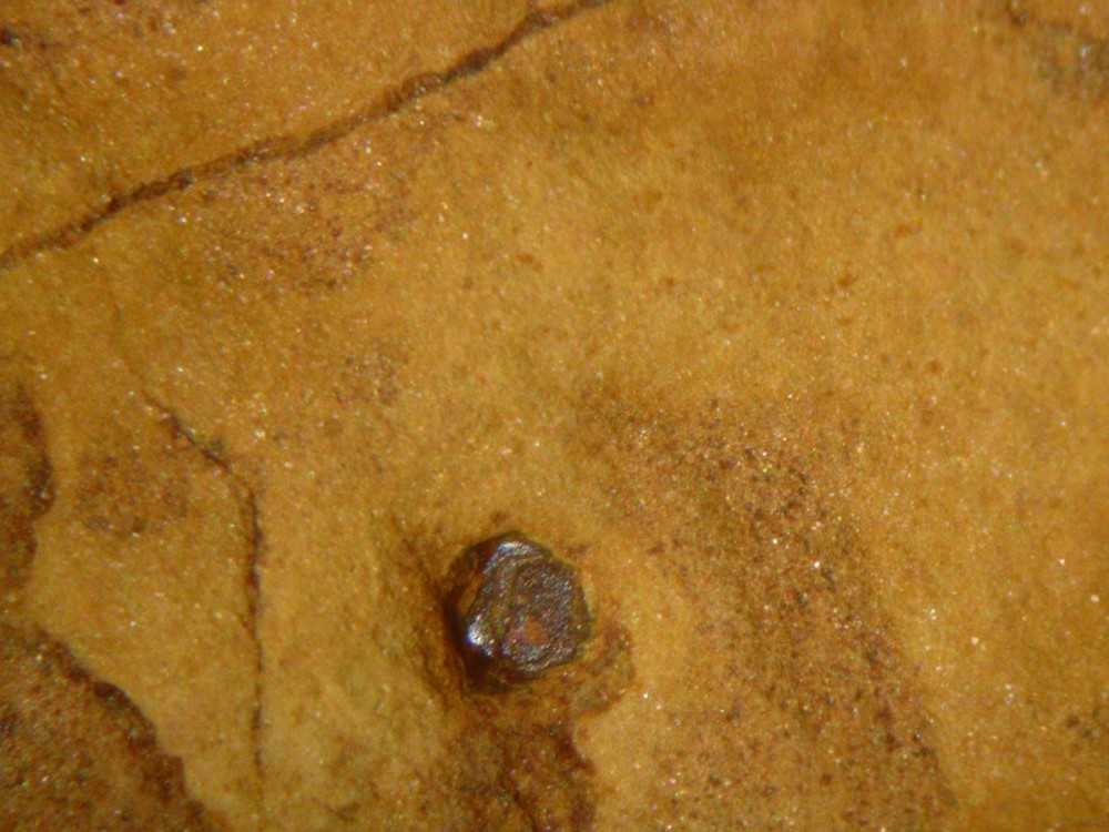

Passons maintenant à une série d'images beaucoup plus intéressantes.
Elles sont inédite dans les sédiments du Francevillien ( du moins à ma connaissance ).
Mais surtout elles sont très importantes pour l'interprétation de cet échantillon N°4.
post-7470-0-62921700-1413108330_thumb.jp
