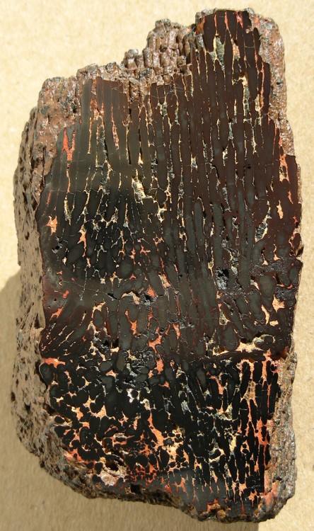

Je vous présente donc le jumeau de l'échantillon N° 3, dont le coté que je m'étais appliqué à polir fera l'affaire.
Lorsque je ferai appel à des images provenant de ce jumeau, je le signalerai.

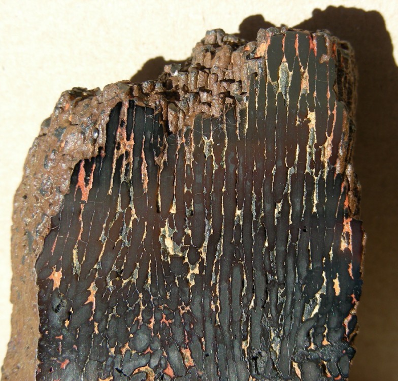

Cliché avec échelle.
post-7470-0-30973700-1385190882_thumb.jp

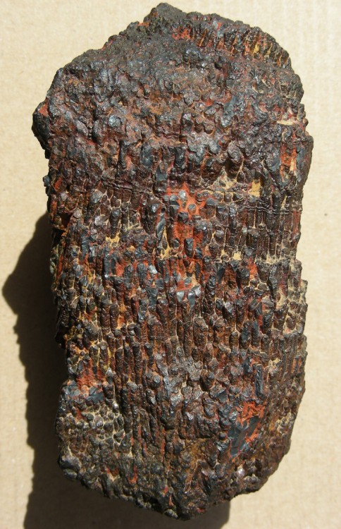

A l'échelle de l'ensemble des colonnes de l'édifice dont cet échantillon N° 3 est un fragment, ce qui est remarquable, c'est l'impression de régularité qui se dégage : régularité au niveau de la disposition des colonnes, ressemblance entre les colonnes, régularité durant toute la croissance de chaque colonne.
Les colonnes sont parallèles, avec un écart angulaire maximum qui ne doit pas dépasser quelques degrés.
Leur verticalité, au moins approximative, dans le cas de cet échantillon qui n'a pas été trouvé en place, ne peut être que supposée.
Les colonnes sont si proches les unes des autres que le volume de l'espace les séparant est inférieur à leur volume propre.

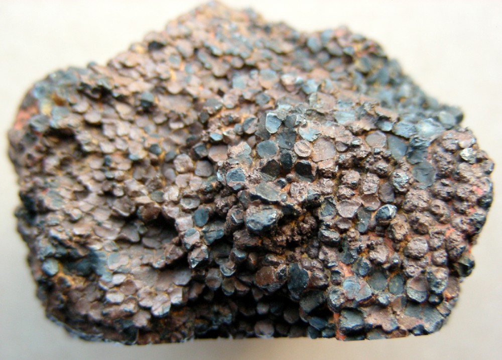

Quelques images prises de plus prés sur cet échantillon N° 3, en commençant par la face déjà montrée.
post-7470-0-52405500-1385281883_thumb.jp

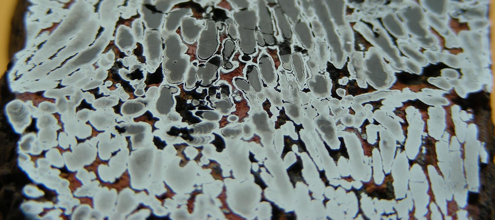

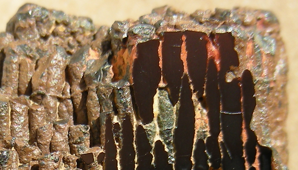

Passons à l'échelle de chaque colonnes.
Le diamètre moyen est d'environ un millimètre, avec très peu d'écart entre le diamètre maximum et le diamètre minimum, que l'observation soit faite en suivant une colonne sur toute sa hauteur ou en comparant les différentes colonnes.

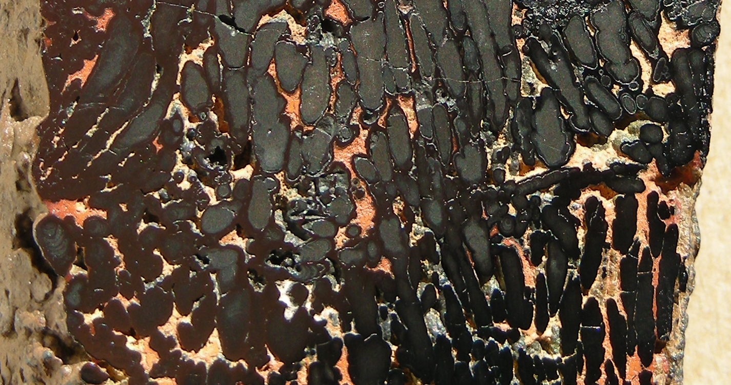

L'image suivante montre le haut de la surface polie de l'échantillon jumeau, pour mieux se rendre compte.
post-7470-0-08223500-1385284349_thumb.jp

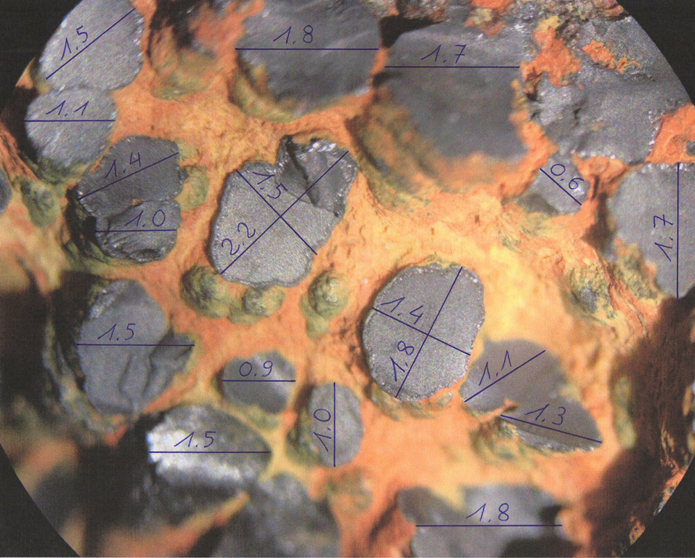

Ce diamètre est très petit, ce qui, pour les nombreuses colonnes qui ont grandi depuis la base jusqu'au sommet de l'échantillon N° 3, donne presque 1000 de rapport Hauteur / Diamètre.

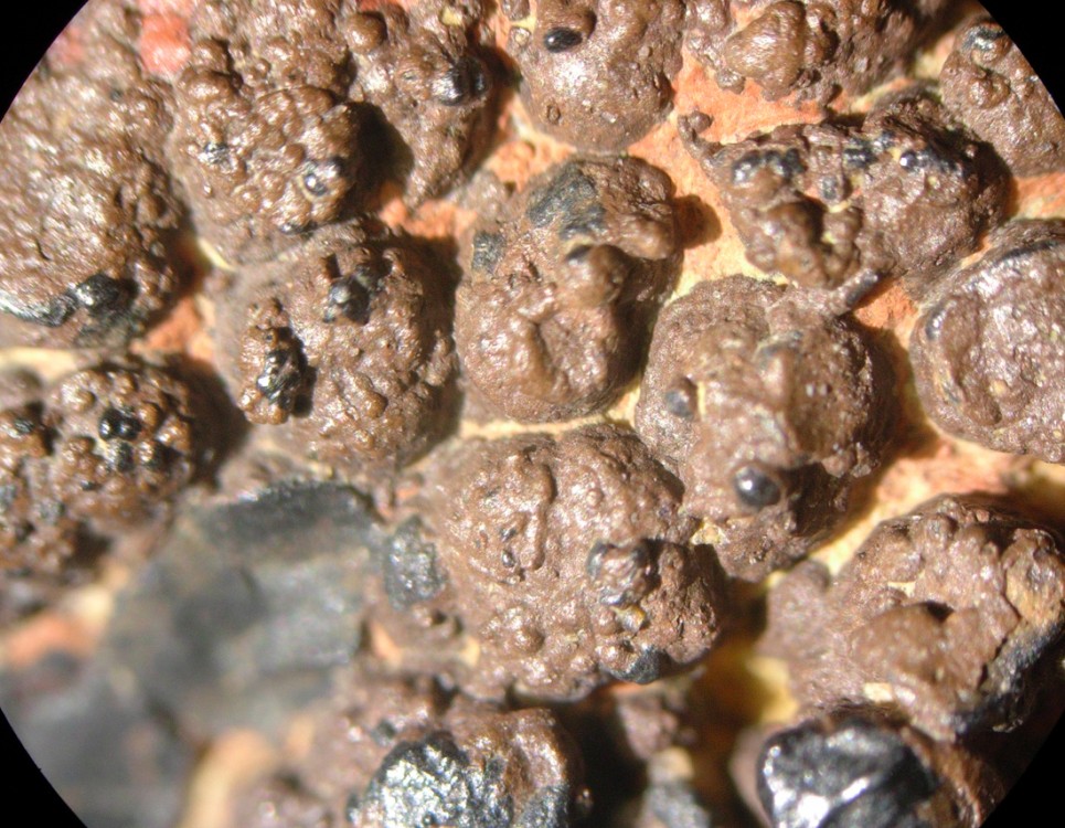

Image d'une coupe naturelle au sommet de l'échantillon N° 3, champ photographié = 1 centimètre.
post-7470-0-72109800-1385284820_thumb.jp

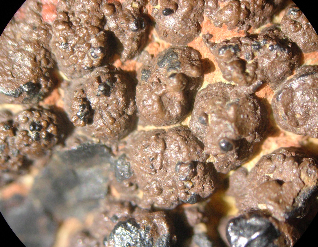

La section des colonnes est arrondie, plus allongée lorsqu'elle recoupe une excroissance ou lorsqu'elle est située au niveau d'un branchement.
Cette forme grossièrement circulaire peut évoluer vers une forme grossièrement polygonale lorsque l'espace entre les colonnes vient à manquer.

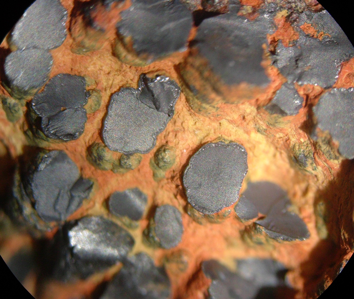

Image provenant toujours du sommet de l'échantillon N° 3.
post-7470-0-48622300-1385285519_thumb.jp

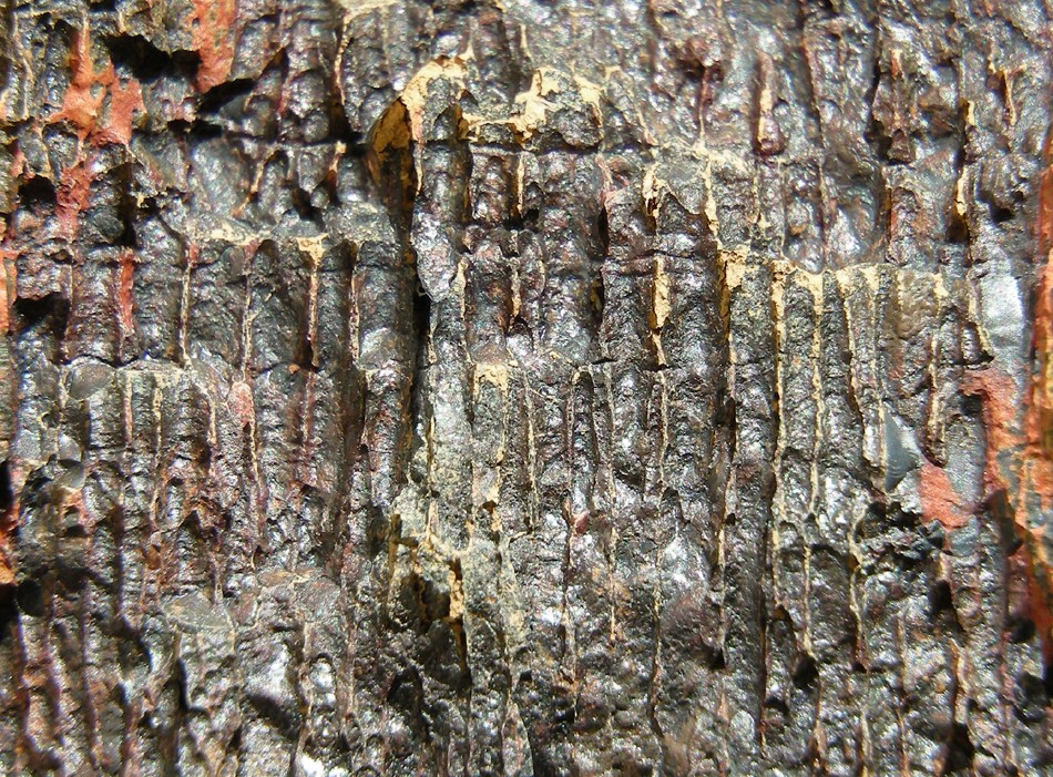

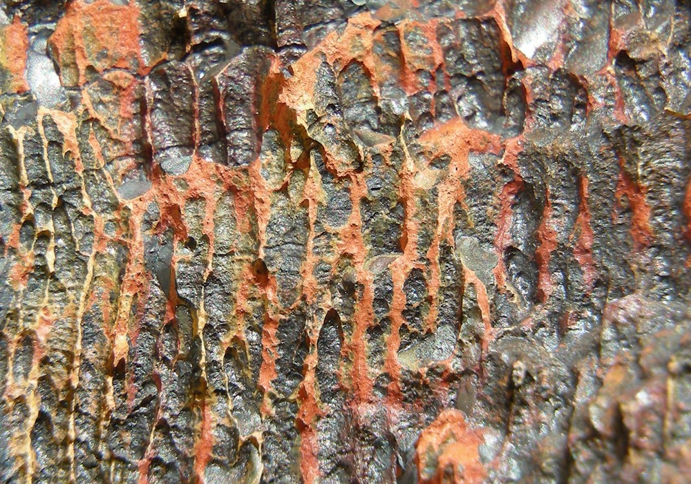

Les ramifications sont assez rares mais des bourgeons dont la croissance s'arrête avant de donner naissance à une colonne fille sont assez fréquents.
Lorsqu'une colonne fille voit le jour, la plupart du temps celle-ci dépérit rapidement en diminuant de diamètre puis s'arrête.
Il est à noter que je n'ai observé aucune coalescence entre les colonnes sur ces deux échantillons ce qui signifie que ce phénomène doit être extrêmement rare.
(Voir les gros plans verticaux de l'échantillon N°3 et de son jumeau).
La paroi des colonnes est parfaitement délimitée.
L'ornementation de cette paroi est de faible amplitude et consiste le plus souvent en une succession de boursouflures.
de temps en temps, un de ces reliefs est plus important et adopte la forme asymétrique caractéristique d'un bourgeon, mais son développement ne dépasse pas ce stade.
(Voir, là aussi, les gros plans verticaux de l'échantillon N° 3 et de son jumeau)

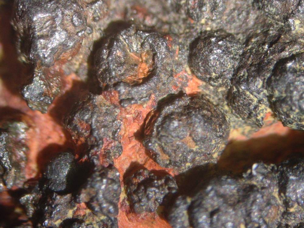

Si ces échantillon ne montrent pas la base des colonnes, par contre leur apex est bien visible pour quelques unes, et ce, au sommet de l'échantillon N° 3 comme de son jumeau.
On peut remarquer qu'à la surface de l'édifice cet apex est irrégulier, alors que l'apex d'une colonne qui s'arrête après une phase de dépérissement au sein de l'édifice est d'une convexité beaucoup plus régulière.
Image suivante : apex en surface, voir aussi #83, à droite, et #91, en haut.

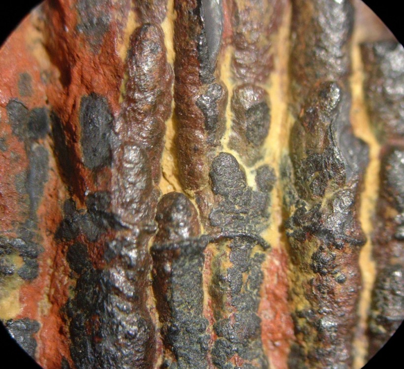

La reprise de croissance, après arrêt, se matérialise par un bourrelet circulaire sur les colonnes à l'endroit où elles se sont momentanément arrêté de grandir.
Ces bourrelets forment un trait en relief, grossièrement perpendiculaire aux colonnes, qui fait le tour de l'échantillon, et qui matérialise sa surface à ce moment là.
Comme la direction des colonnes indique la verticale, ce cerclage indique que la surface de l'édifice était proche de l'horizontale.
Une dizaine de ces cerclages sont visibles sur l'échantillon N° 3 : l'apparition puis la disparition de conditions défavorables était un phénomène aussi soudain que fréquent, à cet endroit, à ce moment là, pour ces échantillons.
(Comme par exemple un épisode de sécheresse ou d'émersion, mais il peut y avoir d'autres causes).
Diamètre du champ = 1 centimètre, sur l'échantillon N° 3.
Voir également les images #85, #86, #87.
post-7470-0-04603600-1385294096_thumb.jp

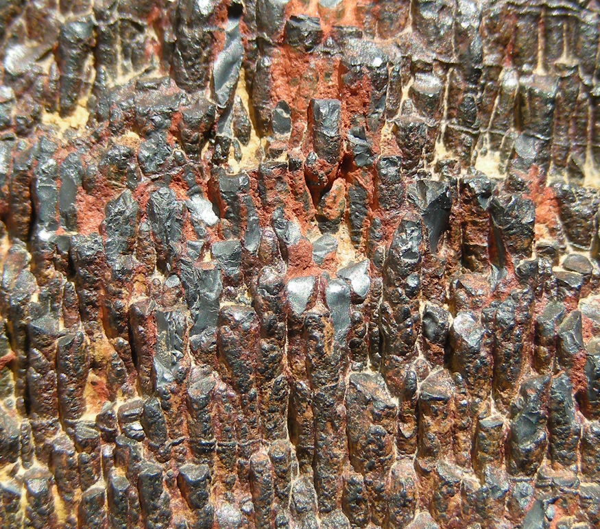

Un autre accident de croissance est la destruction superficielle du sommet des colonnes, le dépôt des fragments cassés à la surface de l'édifice, puis la reprise de croissance soit à partir des fragments de colonnes cassées, soit à partir de nouvelles colonnes, soit, enfin, à partir des colonnes ayant résisté .
L'évènement à l'origine de ce phénomène provient clairement du dessus, il est peut être de nature climatique, mais pour moi il est surtout énigmatique.
Ce qui est remarquable c'est que presque tous les fragments de sommet de colonne qui ont été cassés se retrouvent en position horizontale et dirigés dans la même direction, vers la droite sur les images suivantes.
Cliquer sur les deux images suivantes pour mieux voir !
post-7470-0-13717300-1385295824_thumb.jp

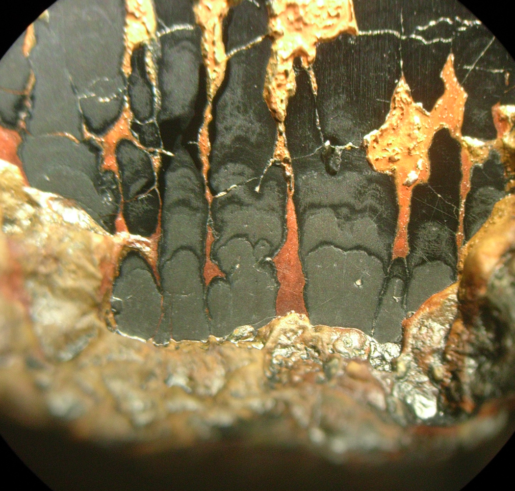

L'échantillon N°3 nous montre quelques extrémités de colonnes en surface de l'édifice ( cliché #91 et #94 ).
Son jumeau également : cliché suivant.
Si la croissance de l'édifice s'était poursuivie, la surface de l'extrémité de chacune de ces colonnes serait devenue une lamine.
Cela permet de se faire une idée de la géométrie des lamines, en trois dimensions, et d'observer qu'elles présentent un relief grossièrement hémisphérique, avec parfois de fortes irrégularités.
Les colonnes qui se sont arrêté de croitre au sein de l'édifice, ( cliché #89, entre les sections de colonnes ), ont un sommet qui présente un aspect différent ; la convexité est parabolique, beaucoup moins irrégulière, et le diamètre est plus petit.
Cet aspect différent doit se retrouver pour leurs lamines.

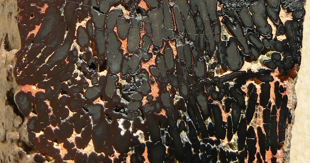

Passons maintenant à la surface polie ; elle doit confirmer les observations précédentes.
La trace des lamines peut encore être observée en deux endroits différents ; au niveau de la partie inférieure de l'échantillon, et au niveau de la zone accidentée.
L'image suivante montre la succession de plusieurs lamines dans plusieurs colonnes au niveau de la partie inférieure de l'échantillon.
Cela confirme la forme des lamines dans le cas général, et la simultanéité des phases de prolifération du biofilm sur les différentes colonnes d'un édifice.
post-7470-0-74225500-1386494465_thumb.jp
