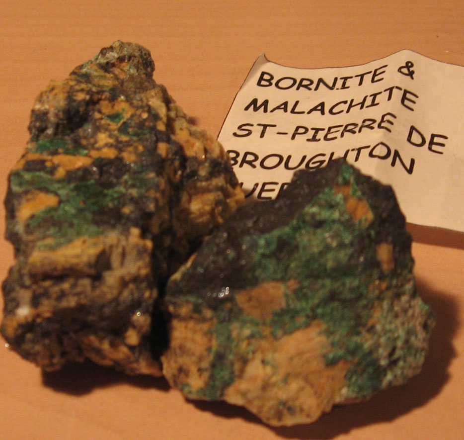

Bonjour
1) est-il vrai que le minéral vert qui se forme sur la bornite n'est jamais de la malachite (carbonate) mais plutôt de la brocanthite (sulfate). Et si oui, pourquoi?
2) j'ai laissé traîner des morceaux de bornite dehors. Il a plu beaucoup c'est dernier temps. J'ai eu l'impression qu'il y avait davantage de vert sur mes roches que la semaine précédente(brocanthite?? pas malachite parce que ça ne réagit pas au vinaigre chaud -je n'ai pas de HCL-) . N'est-ce qu'une impression ou est-ce que ça se forme si vite? Est-ce que la malachite (ou brocanthite??) est une oxydation de la bornite? J'ai déjà lu que la malachite était une oxydation de l'azurite. Je sais que l'oxydation du fer (la rouille) peut se faire très rapidement; est-ce la même vitesse pour l'oxydation du cuivre? Si je veux oxyder une pièce de cuivre (1 cent$ américain) pour qu'elle devienne verte, quel est le moyen le plus rapide? Et qu'est-ce que j'obtiendrai comme minéral (est-ce ce qu'on appelle du vert-de-gris?)?
Merci de vos réponses.

Voici un extrait de "Mines Canada" (j'avais cherché pour trouver réponse à mes questions -malachite ou brocanthite- avant de faire appel au forum):
"Six mines de cuivre ont été en exploitation de 1850 à 1900. Le cuivre qui en était extrait était d’origine filonienne. La minéralisation cuprifère (chalcopyrite, bornite, chalcocite et malachite) se présente sous forme d’amas ou de filons de sulfures massifs cuprifères ou de sulfures disséminés dans des veines de quartz et de carbonate de fer. Ces filons de quartz minéralisés recoupent les roches sédimentaires carbonatées du Groupe de Beekmantown des Basses-Terres du Saint-Laurent ou les roches métasédimentaires détritiques des Schistes de Sutton-Bennett du domaine des nappes internes des Appalaches." (la bornite dont je parle a été trouvé à St-Pierre de Broughton: La municipalité de Saint-Pierre-de-Broughton se trouve dans la région administrative des Chaudière-Appalaches et fait partie de la municipalité régionale de comté de L’Amiante, le Pays des Mines et des Lacs)
J'inclus une bien piètre photo de la roche en question. Je suis désolée, c'est le mieux que je puisse faire avec mon appareil minable!
p.s. l'étiquette identifiant bornite malachite n'est pas de moi, c'était celui qui me l'a vendu qui l'a ainsi identifié. C'est par la suite que quelqu'un m'a dit que sur la bornite, ce n'était jamais de la malachite mais plutôt de la brochantite.

un enduit vert qui se dissout dans l'eau dans un milieu non pollué ce serait quoi ?
bonjour,
tout dépend sur quoi est formé ton enduit vert et qul est ton "milieu non pollué". Parce que ça ne peut être un sel de cuivre car si je ne m' abuse, les seuls sels de cuivre solubles sont des sulfates et il sont tous bleus. Par contre, ça peut être du sulfate de fer, dont le nom ne me revient pas. Sauf si ton "milieu" est une eau très douce, donc de PH légèrement acide, qui est capable de dissoudre un cabonate (de la malachite)! J' ai lu dans un autre fil, qu' un de nos collègues avait fait tremper de la calcite dans un ruisseau près de chez lui, pour faire partir la terre qu' il y avait dessus et quand il est retourné voir le résultat, au bout d' un certain temps, tout était bouffé!
_ pour payo: en fait, il faut parler d' altération et pas seulement d' oxydation.
Quand du cuivre pur ou natif s' oxyde, au contact de l' oxygène de l'air, il forme soit de la ténorite ( enduit noir qu' on obtient en chauffant un bout de cuivre au chalumeau, par exemple), soit de la cuprite (les parties rouges sur la pièce de cuivre chauffée doivent en être une pellicule) .
Quand c' est un composé de cuivre s' altère par contact avec l' eau, l' oxygène et le gaz carbonique de l' air ou d' un autre minéral, il peut se produire différentes réactions chimiques:
un sulfure s' altère en réagissant avec l' eau et l' oxygène pour former un sulfate.
Si le composé de cuivre est un sulfure comme ta bornite, il donne directement un sulfate de cuivre (brochantite, antlérite).
Même résultat, si c'est un carbonate, un oxyde de cuivre ou du cuivre natif en contact avec un sulfure qui se décompose.
Si le minéral de cuivre est en contact avec un carbonate, il peut se transformer en carbonate (ce qui est le cas de ta bornite dans son gisement): azurite ou malachite. Sauf si c' est déjà un carbonate, bien sûr!
Si c' est du cuivre pur ou un alliage de cuivre en contact avec le gaz carbonique de l' air, il se transforme aussi en carbonate.
Donc s' il y avait un enduit vert sur ta bornite à son extraction, ça peut être aussi bien de la brochantite que de la malachite, il faut faire des tests.
Par contre, quand elle est restée exposée dehors, c' est logiquement de la brochantite qui s' est formée. C' vrai qu' à ce moment là, ta pierre était en contact avec du gaz carbonique, mais l' acide sufurique étant un acide plus fort que l' acide carbonique, il prend le pas.
L' azurite et la malachite ne sont pas le résultat de l' oxydation l' une ou de l' autre. Ce sont deux carbonates hydratés qui se forment suivant la proportion de gaz carbonique disponible: 2 ions carbonate pour 3 atomes de cuivre et une molécule d' eau pour la première et 1 ion carbonate avec 2 atomes de cuivre et une molécule d' eau pour la seconde.
La vitesse de la réaction est d' autant plus rapide que l' air ambiant est chaud et humide (c' est pour ça qu' un appareil électrique ou électronique ne fait pas long feu dans la jungle équatoriale s' il n' est pas rendu étanche!) La réaction est aussi accélérée si l' air est chargé d' oxyde de soufre, qui en se disolvant dans l' eau de pluie donne de l' acide sulfurique (les fameuses pluies acides).
Voilà, j' éspère avoir été clair.

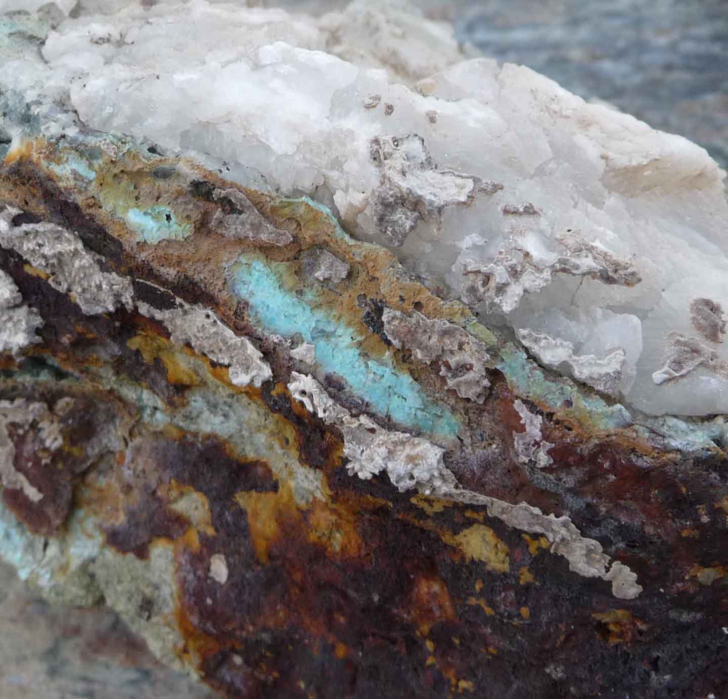

merci pour la réponse détaillée
voici un dépot qui s'est dissout lors du lavage, seule la boule en haut a droite est restée formant un assemblage dentelé
cela provient de la décomposition de minéraux pouvant être de la cuprite ou du cuivre natif
ce serait donc un sulfate de cuivre, obtenu vers 3000m d'altitude
pour que se soit devenu un sulfate, il faut soit que la pierre d' origine soit un sulfure (chalcocite, chalcopyrite, etc.), soit elle a été en contact avec un sulfure quelconque. Cependant, pour que ce sulfure se décompose, il faut des organismes microbiens et de l' eau, afin de libérer l' acide sulfurique
nécésssaire à la réaction, ce qui n' est pas toujour le cas sous terre, mais le devient forcément à l' air libre, ce qui explique qu' il faille conserver les sulfures au sec et à l' écart des carbonates.
Le fait qu' une partie du vert soit partie au lavage peut être simplement dû au brossage, si le minéral est pulvérulent. Donc ça peut aussi bien être de la malachite que de la brochantite. La seule façon d' être sûr de ce que c' est, est de mettre une goutte d' acide chlorhydrique dessus. Dans le premier cas: effersescence, dans le second, pas de réaction.
Au fait, ton minéral, ce ne serait pas de la bornite de St Véran?

En fait, l' enduit vert, au moment de la sortie du gisement, pouvait être de la malachite déposée a la formation du gisement, puisque tu parle de roches encaissantes carbonatées; mais je voulais dire que si la bornite a commencé à s' altérer sous terre, l' acide sulfurique libéré pouvait avoir réagi avec le carbonate et il peut s' être produit une inversion: la bornite se transforme en carbonate (malachite) et le carbonate se transforme en sulfate (par ex: du calcaire qui se transforme en gypse). Mais elle peut aussi s' être déjà transformée en brochantite. Par contre, l' enduit formé après exposition à la pluie, est forcément de la brochantite!

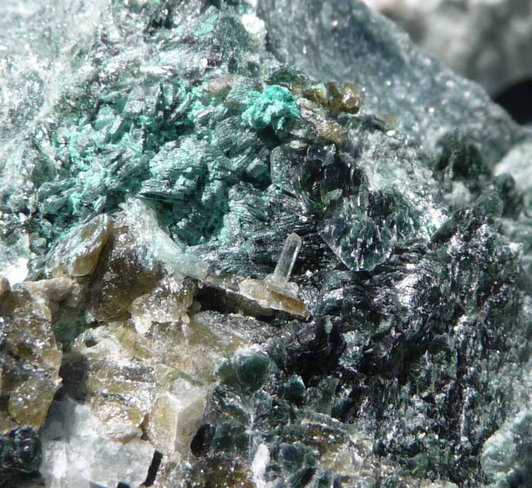

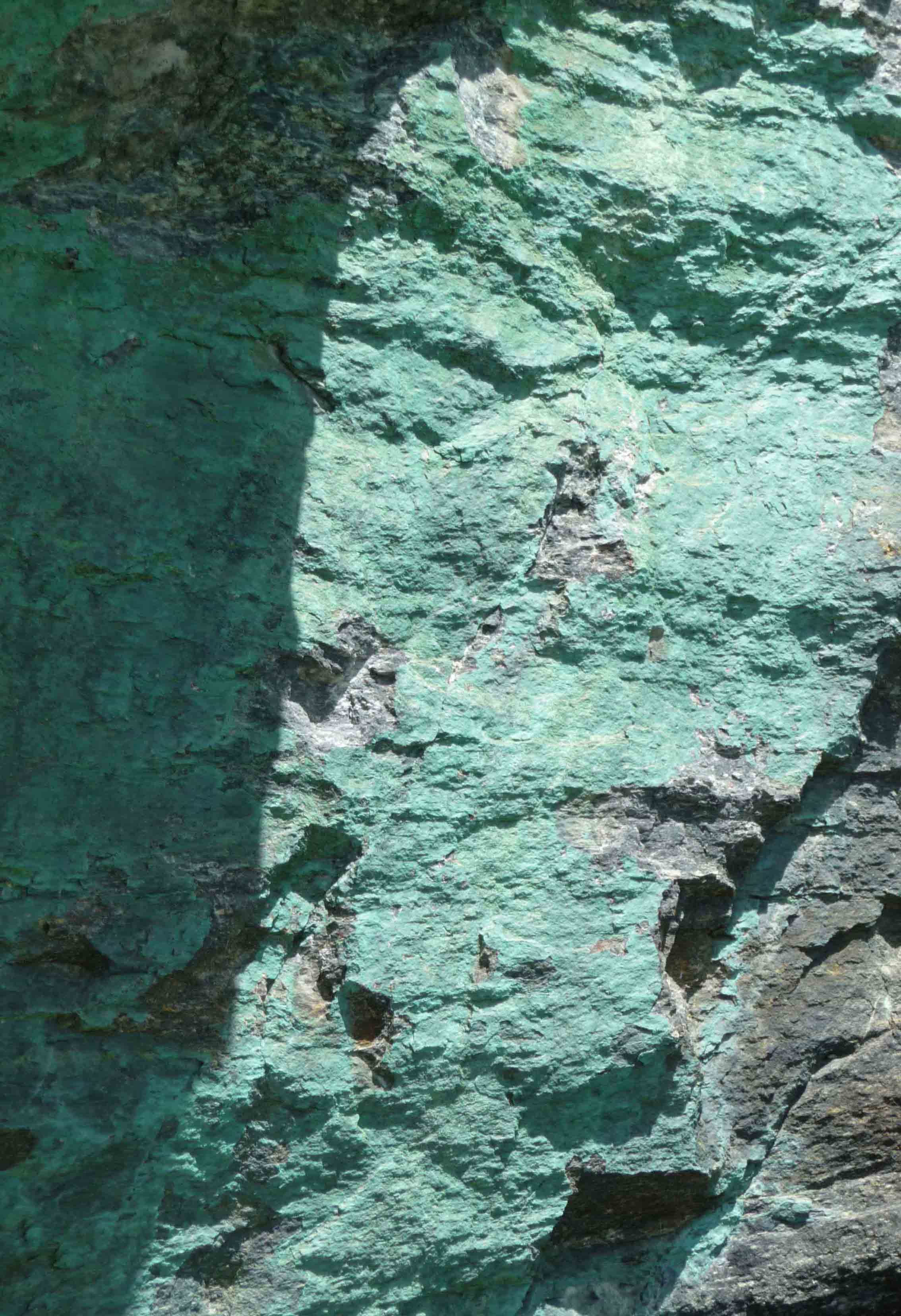

de mon côté j'ai pas fort avancé ...
cela ne provient pas de Saint Véran mais de la zone de Zermatt en Suisse beaucoup plus variée en minéralisation
dans une autre contexte il y a par exemple des parois recouvertes de malachite issue de l'altération des chalcopyrites que l'on ne retrouve quasiment plus

orlean, j' ai dit St véran parce ça ressemble beaucoup et l' altitude doit être à peu près la même. Je vais me répéter, mais avec un enduit vert, la seule façon de savoir si on a affaire à un carbonate ou pas, c' est le test à l' acide. Avec un enduit bleu, c' est plus facile visuellement, l' azurite étant plus foncée que les sulfates. Quoique, dans le RM, le rédacteur de l' article sur la mine du Crozet a pris de la linarite pour de l' azurite.
