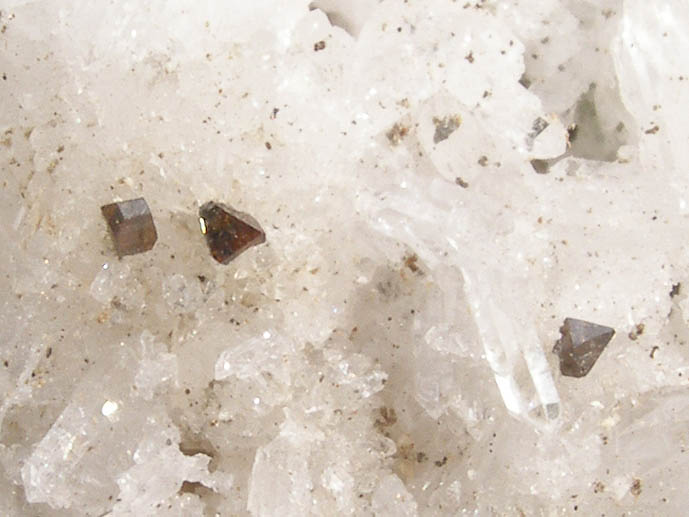

Oui, j'ai bien montré une pièce à rutile de l'Anayet, et que Zunyite a eu en main pour les avoir photographié. Je ne connais pas le site. C'est un des gars de Tarbes qui m'a vendu mes premières pièces de là-bas. Pas de quartz très clair de ce coin. j'ai bien observé le rutile et la brookite et de micro-cristaux de calcite parfois posés sur les fibres de rutile...

Pour les quelques découvertes d'anatase brookite dans les fissures plus grande, il m'a semblé qu'à chaque fois les cristaux se développaient dans l'alignement d'une fissures plus réduite venant recoupé la garnde fissure. J'ai un cas de brookite et un cas d'anatase véritable exemplaire en la matière. Rien sur les grandes surfaces d'albite, est "grands" cristaux d'anatase ou de brookite développé juste à la traversée de la microfissures tardive, elle même fourrée de microcristaux d'anatase. Enfin, versant Barège, j'ai trouve des vestiges de brookite de 2 cm brisées et des anatase de 3 mm dans des microfissures ou l'albite est très peu exprimée et le quartz absent.

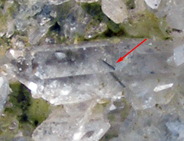

Je change de coin et je montre ici ma pièce à conviction n°2: Cristal de rutile de 2 mm inclus dans un quartz en provenance d'un gisement perso situé à 3 km du premier granite. Ce n'est ni Sansouriche, ni "Anayet", c'est encore un autre gisement dans un secteur différent. Désolé, c'est tout petit alors la photo n'est pas top. 3 gisements différents contenant des minéraux de titane non primaire à plus de 3 km, cela commence à faire ! Ce n'est plus de la cohincidence....

Dans le gisement de ma dernière photo il y a également albite et chlorite..
oui mais quid des phases de cristallisation ? Si le rutile est dans le quartz , albite et chlorites sont synchrones ou tardives ?
S'ils sont tous synchrones (à peu de choses près) alors c'est une remobilisation hydrothermale ou metasomatique avec possibilité d'anatase-brookite sinon , le rutile a pu être absorbé lors d'une recristallisation tardive de quartz . Il faut voir si dans la gangue, il y a présence ou non de reliquats de titanites ainsi que la présence ou non de muscovite-séricite.
