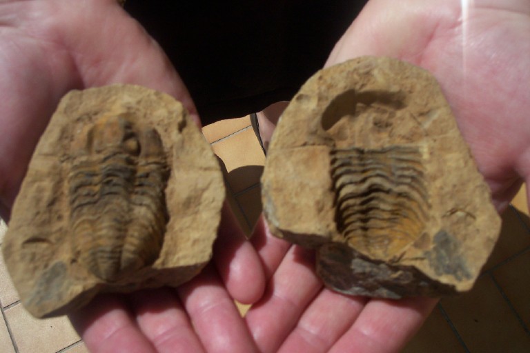

bonjour à tous , nous vivons dans le sud de l'ardèche ,voilà ma question mon père a trouvé un fossile en deux parties , au départ on aurait dit une simple pierre seulement, en y regardant de plus prés elle s'est ouverte en deux , elle renfermait un fossile qui resemble beaucoup à un insecte , d'environ 10 cm sur 3 , est ce que quelqu'un pourrait me donner des informations sur une époque,le nom ... ?est-ce rare?.je vous remercie d'avance et vous souhaites une bonne journée.merci

bonjour Mlionel tu as raison , celle-ci est un peu mieux! nous somme de l'ardèche , il est vrai que nous sommes région pleine de fossile en tout genre mais nous n'y connaissons rien ! merci d'avance pour t renseignement.

Bonjour.
C'est un Neuseuretus tristiani dans un nodule, de l'ordovicien (env. 460Ma) et provenant du Maroc. C'est un fossile très classique, et je suis formel.
Quelqu'un l'aura déposé ou jeté dans votre jardin (vous ne l'avez pas extrait d'un pan rocheux, il était sur la terre et bien isolé, je présume).
Le trilobite est un arthropode marin, trouvé uniquement au paléozoïque, généralement benthique (vivant sur le fond).
Il n'y a pas de trilobites en Ardèche, car pas de paléozoïque dans les terrains sédimentaires. Il est possible d'en trouver en Montagne Noire, ce qui n'est pas très loin de l'Ardèche.
Les étages ardéchois sont plutôt mézosoïques dans le sud-est du département (trias-jurassique-crétacé) et tertiaires (miocène du Coiron). Après, ce sont des roches métamorphiques et volcaniques (basaltes)...
un grand merci à tous vos renseignements sont trés enrichissant , par contre concernant la découverte de mon père elle reste étrange car il habite depuis 35 ans dans le sud de l'ardèche ,le jardin ou se trouver ce trilobite a toujours été entretenue par des personnes de ma famille et mise apart quelques remorques de terre sableuse récuperée au bord d'une rivière du coin pour butter ses asperges je ne vois pas comment il est venue là ,la seule explication c'est que quelqu'un l'y a mis seulement c'est un coin trés isolé !mon père a trouvé d'autres fossiles,des coquillages,... mais pour celui la c'est la première fois en 35 ans . je ne l'ai pas encore en photo, mais il en a trouvé un qui resemble à une colone vertébrale.Bref bonne soirée et bon week end
