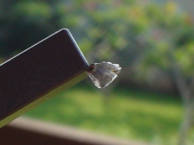

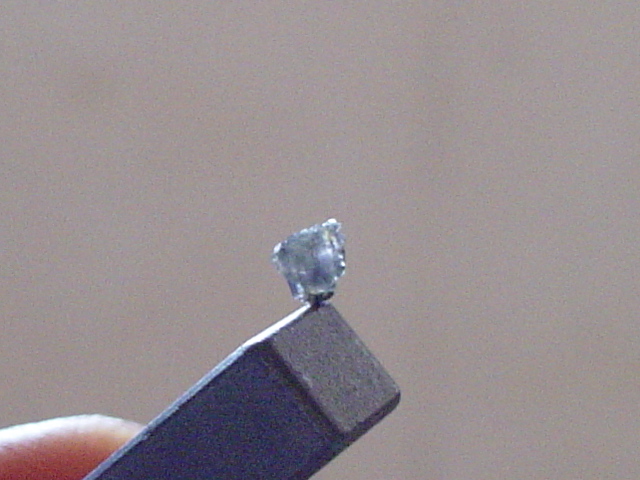

Hello
Aprés quelques recherches sur le net, il semblerait que l' Ilménite puisse être
en inclusion dans la Cordiérite,
ce qui expliquerait le magnétisme sur certains cristaux .
Avec l'échantillon en photo, on se rend compte d'une inclusion foncée à la base (pierre/aimant),
inclusion car le morceau sort du bain hcl froid (je pensais en surface...)
Etant donnée la proximité intrusion d'une roche riche en Ilménite + ? (avec fort magnétisme),
peut on conclure à une "contamination" de la cordiérite par inclusion ?
Cette présence d'Ilménite confirme-t-elle aussi la couleur bleue pour la Cordiérite ?
Vos avis m'intéressent ...
A mon avis on expliquerait la couleur bleue bien plus facilement à l'aide d'une intervalence FerII-FerIII dans la structure même de la cordiérite plutôt que ma théorie fumeuse mais possible d'une diffusion de Rayleigh, c'est plus rare, il faut préférer les choses plus simple en première approche. Cette intervalence explique si je me souviens bien la couleur de l'aigue-marine et des saphirs (mais peut être pas totalement, il y a encore des débats). En plus avec tes deux photos on met en évidence la dichroïsme caractéristique, c'est réglé, le bleu est d'origine chimique (fer) et non physique (diffusion).
La réponse est dans ta question, tu vois un élément noir à la base du fragment, l'aimant attire la base du fragment, tu sais qu'il y a de l'illménite dans le coin, ce dernier minéral est magnétique, donc le magnétisme de ta cordiérite est dû à cette inclusion. Pour être certain du peux faire l'expérience de tri magnétique que je t'ai proposée Les inclusions étant assez grosses, le tri sera une preuve définitive. Je pense aussi qu'il y a une méthode encore plus simple, essai de faire adhérer l'échantillon mais de l'autre coté, l'ilménite n'est pas très magnétique et peut être que la pierre tombera, ainsi sans réduire le minéral en poudre tu auras la preuve du rôle de l'inclusion dans la propriété que tu observes.

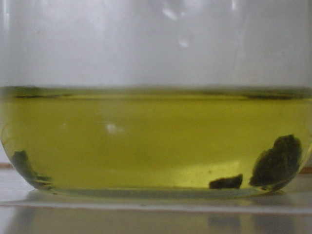

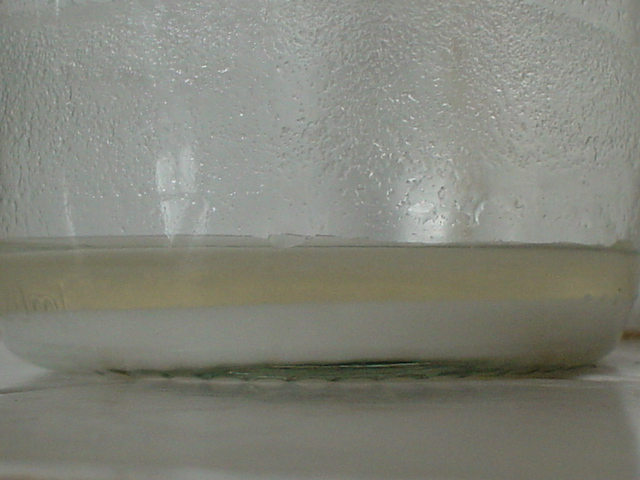

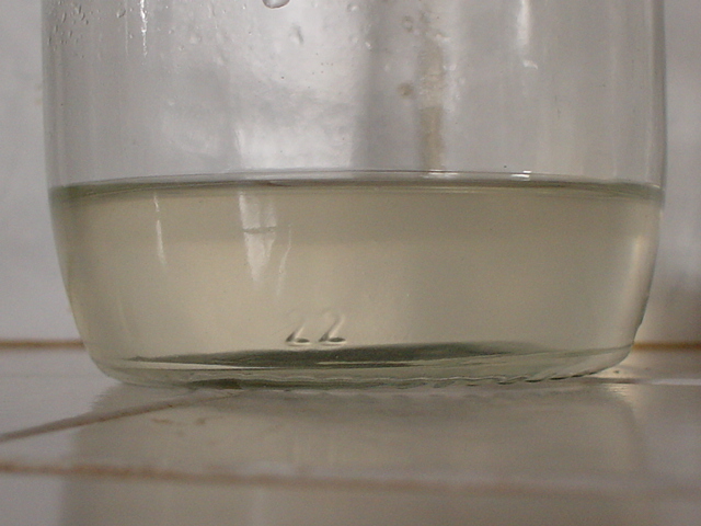

Sans vouloir insister sur ce sujet, j'ai repris (cf. expérience d'hier) le test hcl avec un fragment,
sans magnétisme pour ce morceau.
Bain HCL à chaud
Coloration jaune claire-verdâtre ?
Ajout de Soude
Coloration totalement disparue
puis qq dépot de cristaux de soude dans le fond (comme expérience hier) + surnageant incolore
Ajout d'eau
Formation dans le fond du flacon d'un précipité légèrement blanchâtre bleuté, reste incolore
Erreur de manip de ma part ?
A+
Dans le cas présent, ce sont les inclusions qui sont magnétiques… pas le minéral hôte…

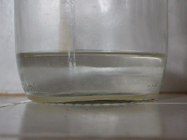

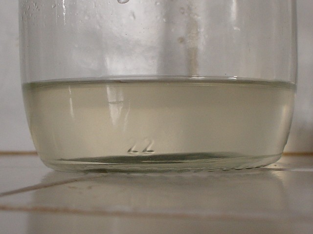

Sans vouloir insister sur ce sujet, j'ai repris (cf. expérience d'hier) le test hcl avec un fragment, sans magnétisme pour ce morceau.
Bain HCL à chaud : Coloration jaune claire-verdâtre ?
Ajout de Soude
Coloration totalement disparue puis qq dépôt de cristaux de soude dans le fond (comme expérience hier) + surnageant incolore
Ajout d'eau : Formation dans le fond du flacon d'un précipité légèrement blanchâtre bleuté, reste incolore
Tu as fais ce qu'il fallait donc pas d'erreur de manip. Mais ça me laisse perplexe.
La coloration jaune claire verdâtre n'est pas bien surprenante, on peu invoquer le fer comme d'habitude, c'est vraiment un excellent coupable. Tu ajoute de la soude et la coloration disparait avec des cristaux de sel (pas de soude !!!) au fond. Je ne sais pas l'expliquer ça... Et puis quand tu ajoute de l'eau il se forme un précipité blanchâtre bleuté ?! On peut expliquer l'apparition du précipité par une baisse du pH lors de la dilution. Ce qui voudrait dire que tu as ajouté presque autant de soude qu'il fallait : joue au loto ! On peut essayer d'expliquer la couleur par une intervalence ferII ferIII mais dans l'eau... je nage dans le potage... J'ai du mal à trouver une interprétation correcte et satisfaisante à l'ensemble des résultats. Et puis ça ressemble à un résultat déroutant que j'ai eu sur une analyse d'un carbure de fer : solution jaune après HCl, perte de la couleur par ajout de soude et surtout aucun précipité... Je n'ai rien à proposer pour avancer... tu vas faire un murrissement c'est à dire laisser ton bocal au repos (je fais ta formation en chimie en même temps :question: ) et observe périodiquement l'évolution de la couleur. Si ça reste bleu, je ne sais pas, si ça devient, jaune, vert ou ocre c'est du fer.

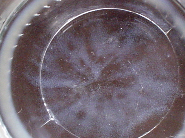

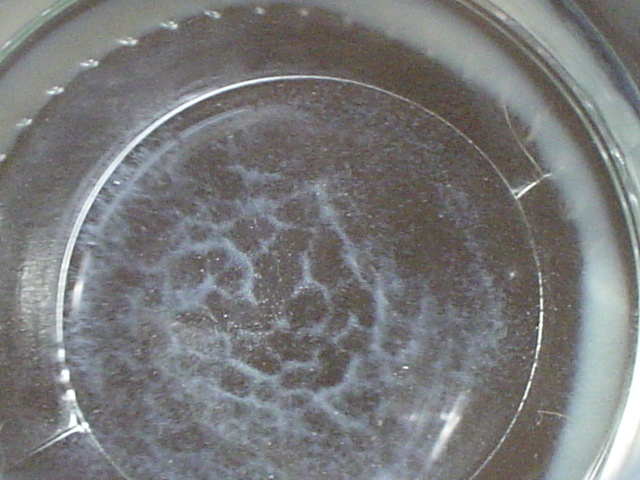

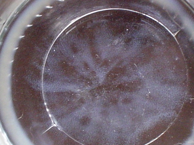

aprés une nuit de repos, ce matin
un fond jaunâtre sur le pourtour du flacon
et aucentre un "dépôt" bleuâtre blanchâtre, comme petits cristaux (matière différente du pourtour)
en détail
Si Lionel est dans le coin....
A+
Je suis dans le coin... mais là je ne sais pas et je n'en ai aucune idée. Et puis le fait que ça reste bleu après repos... non vraiment je ne sais pas du tout. Ya pas d'autre chimiste ? je ne dois pas... enfin non je ne peux pas être le seul sur 7000 inscrits quand même !
