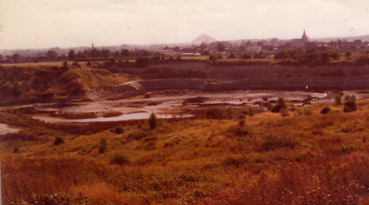

Bonjour à tous, j'ai eu l'occasion de chercher en 1978 à Leforest 62, j'aimerais connaitre vos découvertes et identifier quelques pièces. Si vous avez des photos du gisement à l'époque et actuel (rond point ou carrefour) !!!

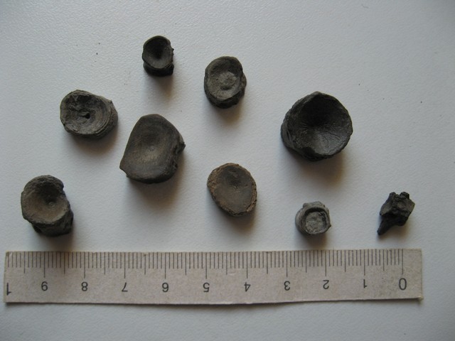

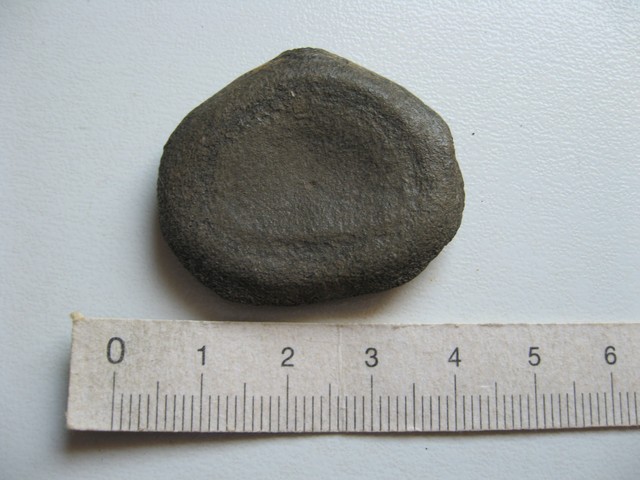

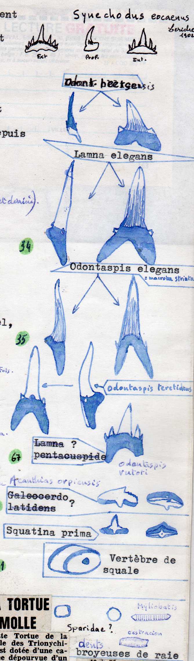

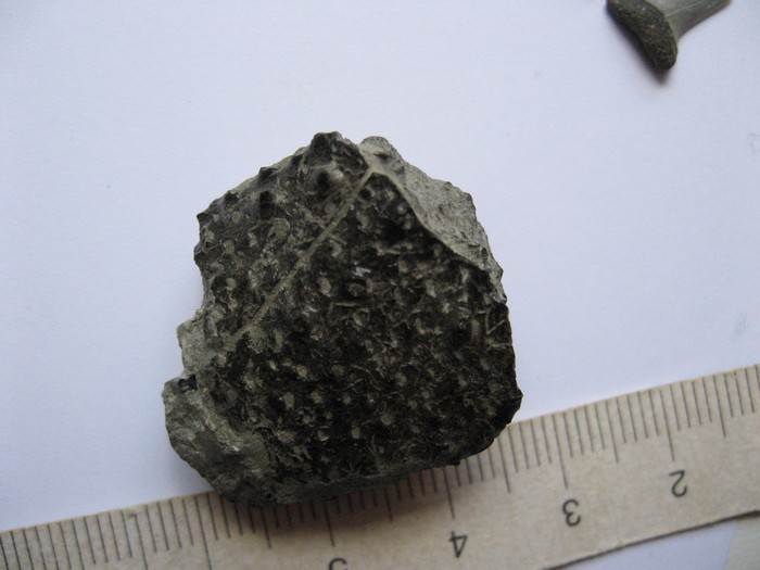

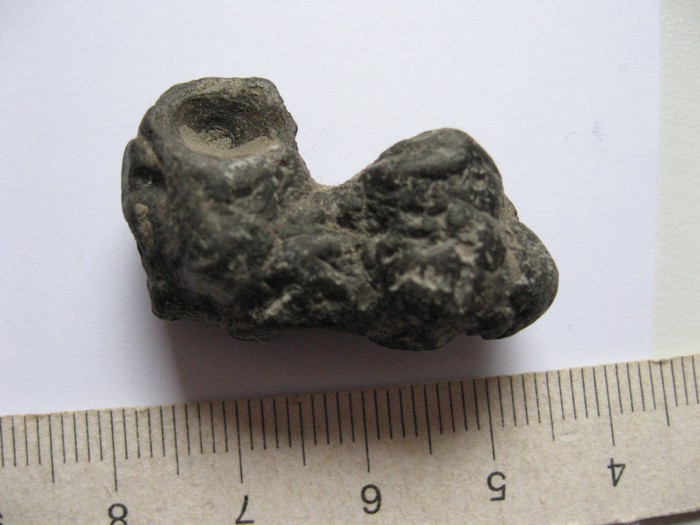

Pour les photos excusez moi, j'ai les noms, je n'avais pas fini, la première est un disque de vertèbre.

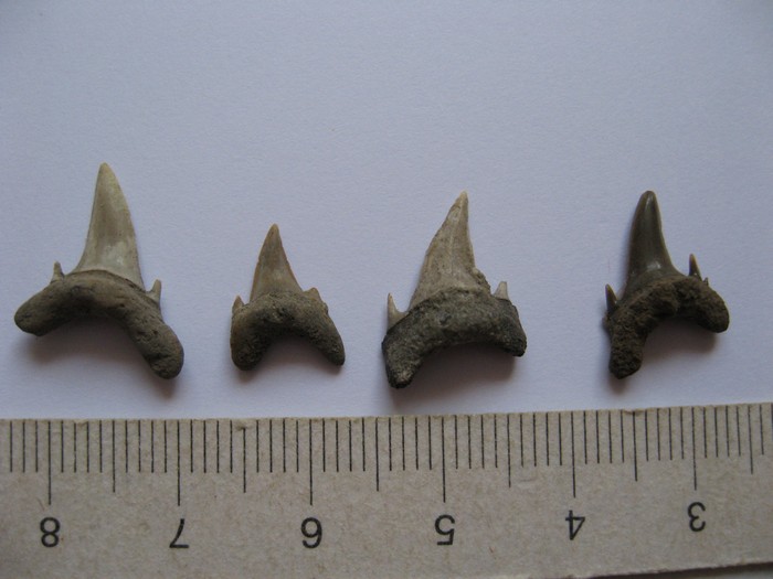

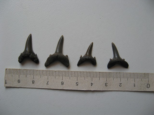

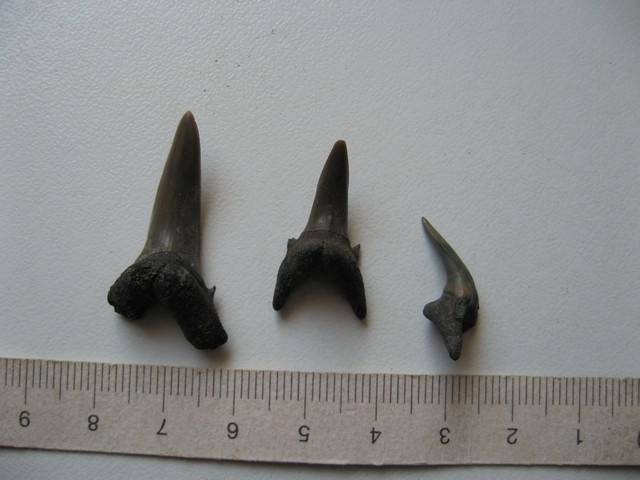

Pour les dents il y a galeocerdo, odontaspis, hybodus, lamna verticalis, lamna elegans.

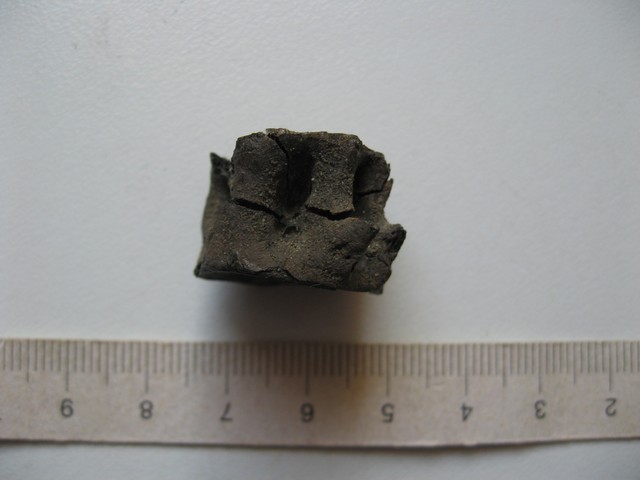

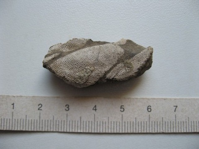

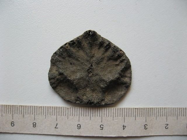

-1 pourrait etre une carapace de crabe, il y a une symétrie, mais il faudrait que l'autre coté soit en relief, je pense a de l'os, de quoi?

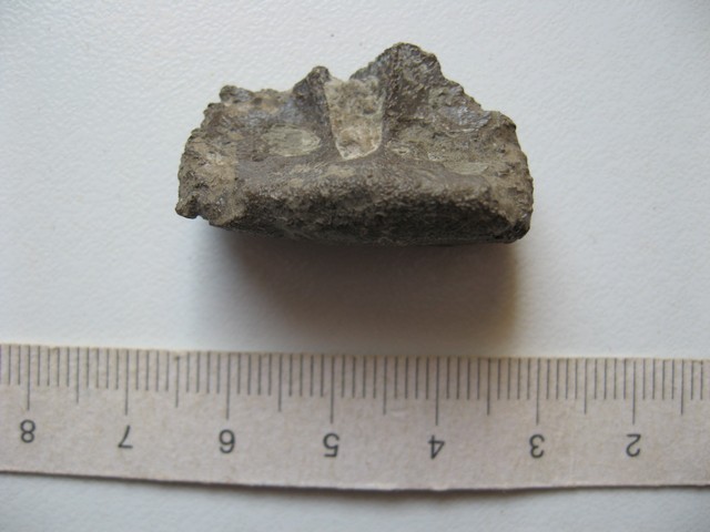

-2 fragment d'os

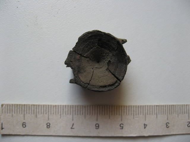

-3 vertebre de poissons
apres forcément dents de requins, je laise la place aux spécialistes
eh bien cela ne sera pas une demi carapace de crabe.
pour eric 94 , excuse j'avais pas vu le mot " négatif de carapace", je ne pense pas que cela changera grand chose , car il me semblerait peu probable que le négatif est la meme forme qu'une carapace.
faut revoir tous les noms de tes r'quin :sourire:
ta du boulot tout ca c'est les anciens nom !!!

bon, dans le lot tu as une dent très facile a identifier ... paraothacodus eoceanus Leriche,1902
as toi de trouver cette dent :sourire:
le reste c'est pas trop simple mais j'ai tout de même quelques idées (manque de detail, je te propose de faire un petit zoom sur tes photos...)

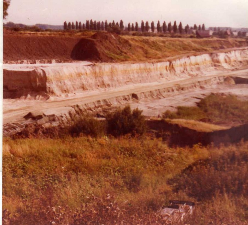

j'ai énormément pratiqué la sablière de Leforest qui a été transformée en dépôt d'ordures et maintenant usine à gaz (désespérant !!)
Je l'ai étudiée de fond en comble .
Alors la 1ère photo me rappelle une plaque osseuse de tortue Trionyx

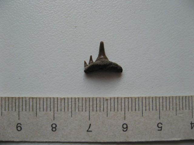

3&4 vertèbres de requins

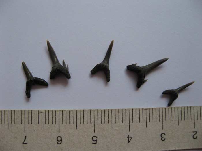

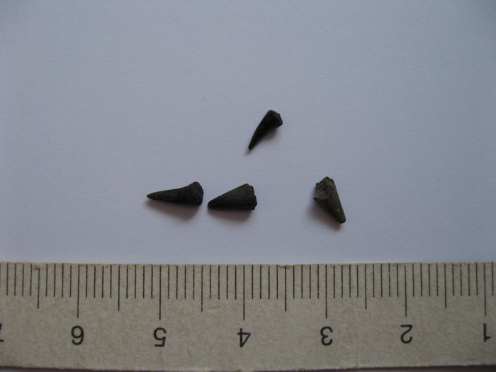

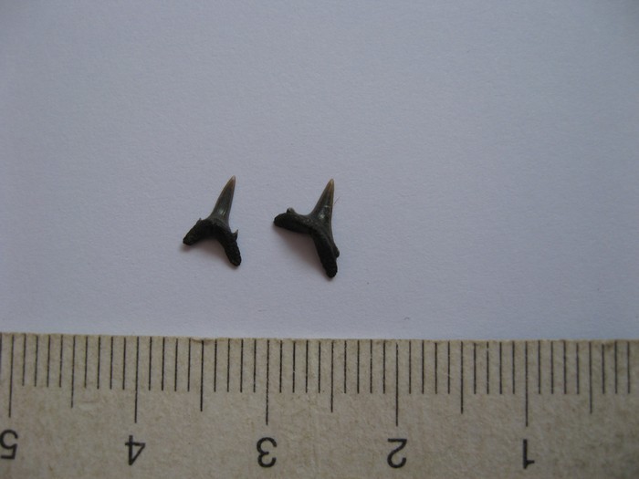

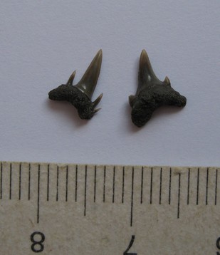

6 et 7 des dents d'Odontaspis
8 dent à plusieurs cuspides typiques du requin Synechodus
la dernière évidemment la chimère Edaphodon bucklandi.
La paléoichtyofaune caractérisait un milieu tropical résiduel recevant des courants de fond froids d'où les mélanges d'espèces de milieux très différents. J'ai même trouvé des ossements et des dents de crocodile et de tortues trionycidés.

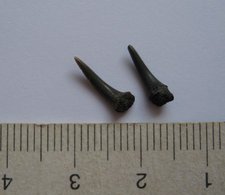

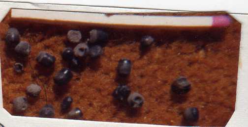

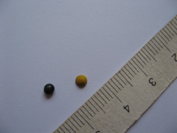

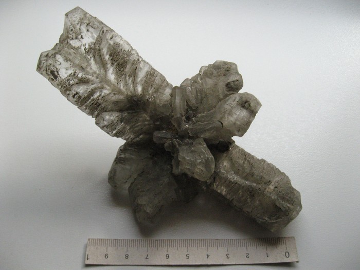

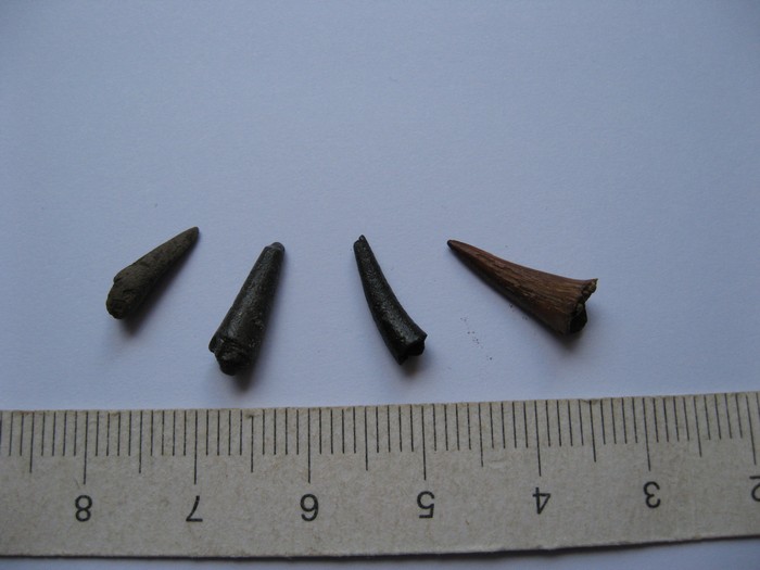

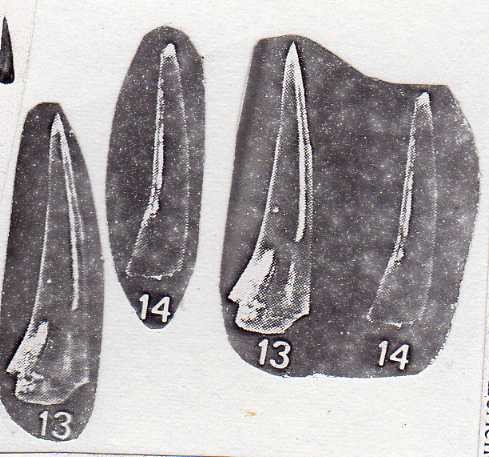

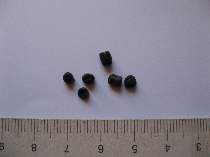

Curieux tu n'as pas pe petites dent en tonneau de l'alose Albula oweni ? Il y avait aussi de rares dents de l'ange de mler Squatina prima, des très petites dents en rasoir de Squalus crenatidens & Acanthias orpiensis, des pavés dentaires de Cestracion (requin conchyphage) et de raie Myliobatis; une rarissime dent du gros requin Notidanus et les nombreuses dents pointues et coniques noires à pointe en émail blanc triangulaire du merlu faussement identifiées sous le nom d'Eutrichiuridé par Casier Leriche et Arambourg qui ont copié l'un sur l'autre sans vérifier, à tort!

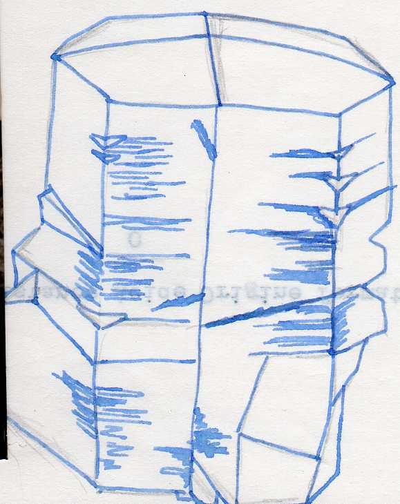

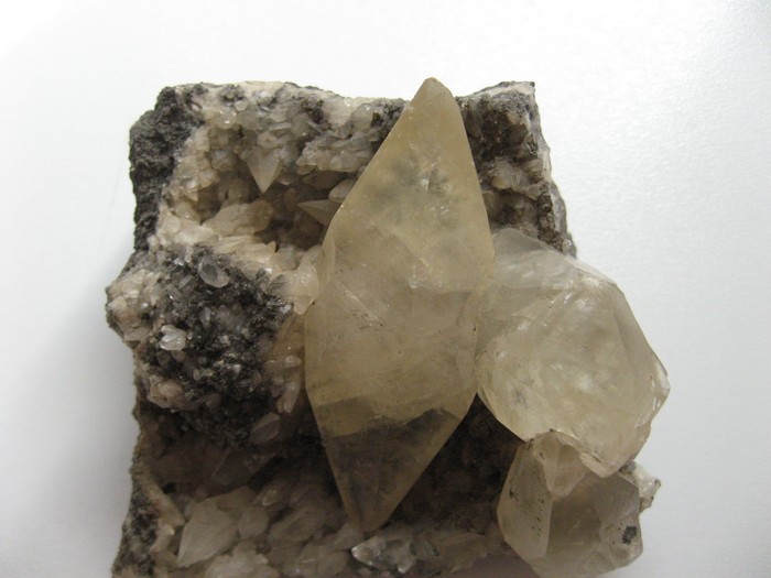

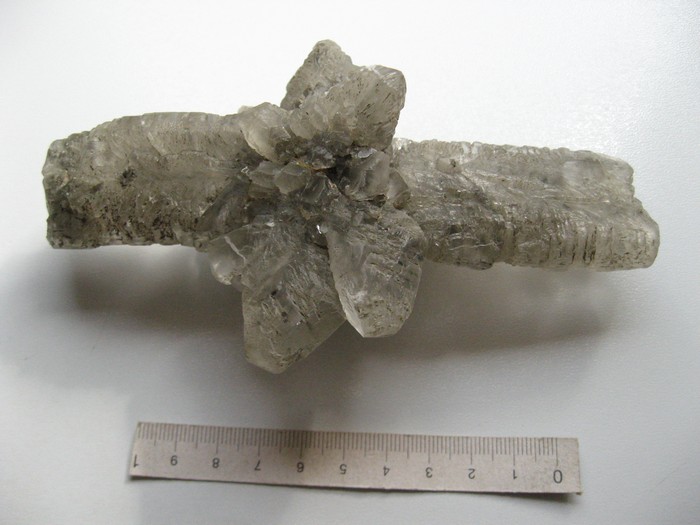

Il y avait dans les argiles des cristaux maclés de gypses fluorescents aux UV
on voit l'argile grise yprésienne à cristaux de gypse nodules de phosphate popuvant contenir le crabe Xanthopsis
en dessous le sable blanc du Quesnoy (quartier de Beuvry près de Béthune) azoïque fluviocontinental, sauf rarement grés à Sabalites (palmier)
en dessous sables verts très glauconieux dits de Grandglise riches en dents de requins etc ...
Dessin d'un cristal de gypse mâclé avec ses inclusions argileuses
bonsoir André, merci de ces précisions, je n'y suis allé qu'une seule fois, bien sur j'ai du gypse ainsi que d'autre variétés de dents dont les fameux tonnelets dont tu parles ,manque de temps ce soir, mais demain je ferai une autre série de photos.
salut Mlionel; que de souvenirs agréables dans cette carrière que j'ai même fréquentée avec des élèves (en début de carrière :clin-oeil: )
J'avais même tenté une action de préservation quand Haroun Tazieff alors ministre de l'environnement était venu à Béthune. Mr Trouvillier un écologiste actif à l'époque doit se souvenir de mon intervention; mais que faire devant la nécessité de traiter des ordures de plus en plus envahissantes? J'avais aussi sollicité un chercheur belge de Bruxelles pour venir avant que l'irréparable soit commis, en vain :clin-oeil:
hello andré,
une seul dent sur le tableau correspond bien a cette espèce ( la synechodus)
ensuite tout ces nom ne sont plus d'actualité !!!!
un exemple odonstapis elegans
la tu peut mettre sans problème striatolamia striata
l'espèce la plus rependue dans le thanetien

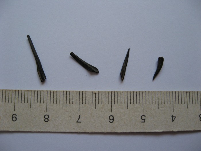

ensuite pour squalus
tu as soit du squalus minor ou du megasqualus orpiensis
ect ...
squatina prima c'est encore d'actualité
oui très juste pour les noms :super: j'ai mis ceux de l'époque où j'ai cherché , selon les termes de Leriche Arambourg Casier. Donc rectifies... je prends avec bonne grâce ces rectifications car je n'ai pas eu le temps de le faire moi même. ;)
Pour les merlucius tu es d'accord ?

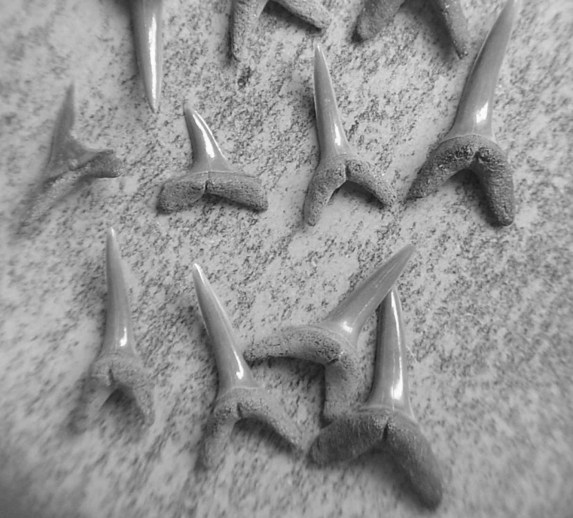

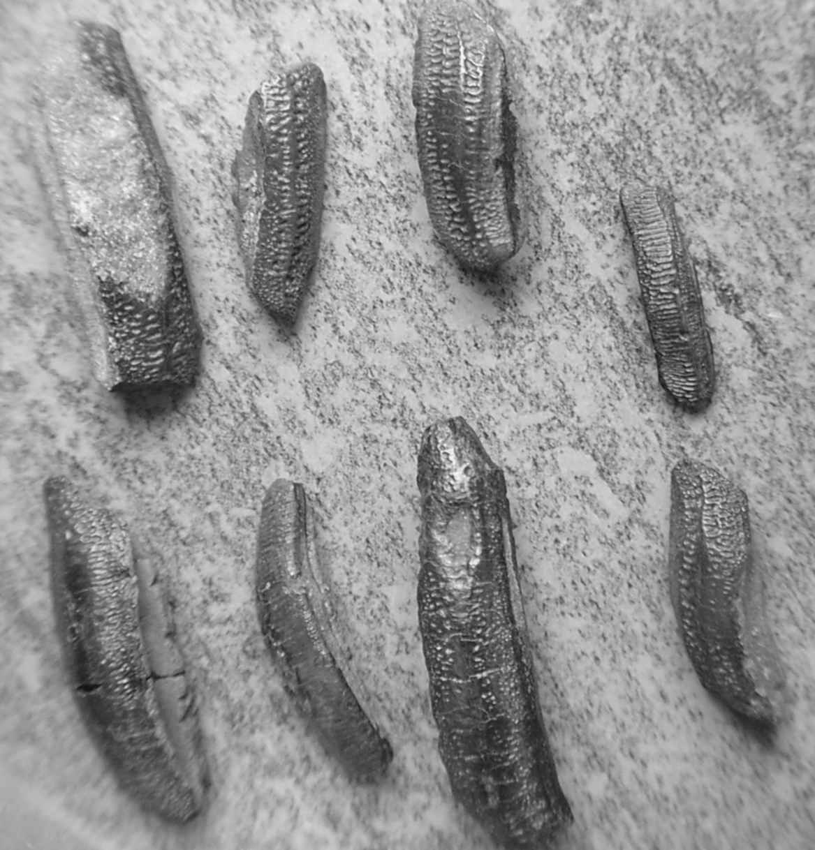

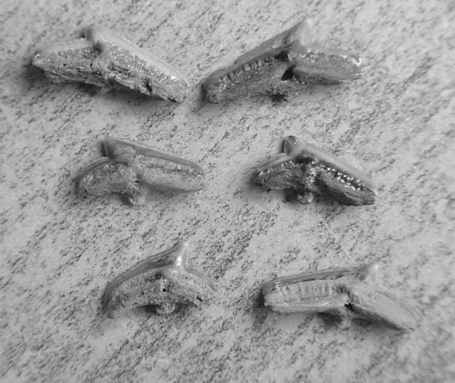

En bas à gauche la pointue avec bi cuspides de chaque côté est-ce Odontaspis rutoti?
la 61,66KO est-ce Sphyraena ?

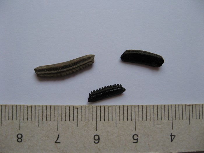

les trois de gauche de la 65,68ko ne seraient-ils pas des aiguillons venimeux de raie ou de chimère ?
en 1 reste de décapodes (crustacé) au lieu de tortue ou croco
en requin, toute les espèces sont melangé
tu as striatolamia striata,anomotodon novus,palaeohypotodus rutoti et peut etre même bien du heinzelini la dedans (hypotodus) ect ...

Sympa les photos d'André sur cette carrière à ses heures de gloire.
