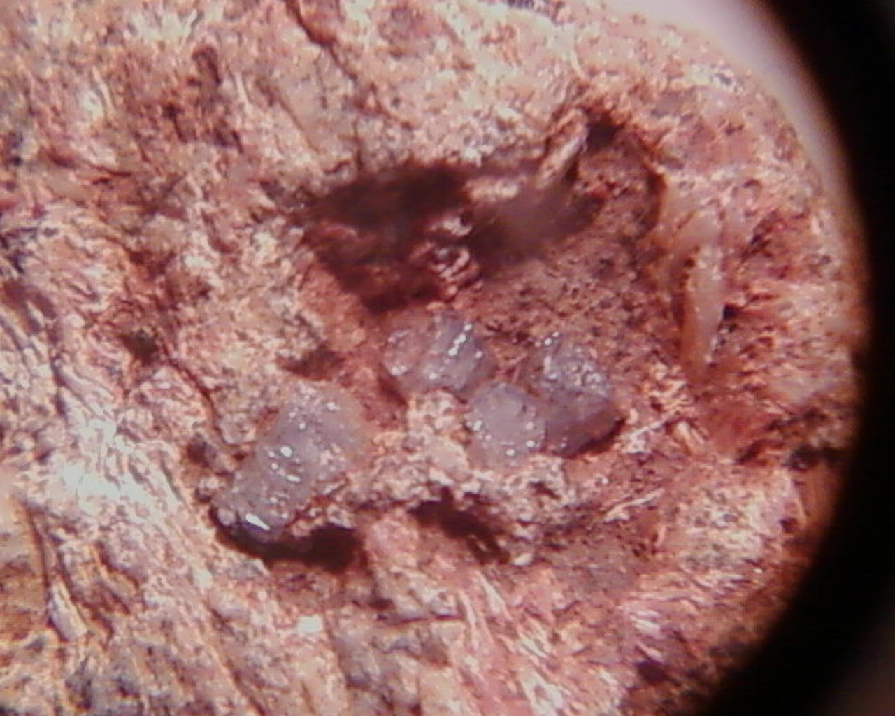

Salut à tous,
Trouvé hier : sillimanite présentant quelques cristaux altérés de grande dureté, tirant sur le bleu très clair, "vaguement" hexagonaux. Je pensais à du béryl
car doutant que le corindon puisse "pousser" sur de la sillimanite!! une petite idée?? (désolé pour les médiocres clichés)post-5146-1234059811_thumb.jpg

salut,
les grains bleus ne sont PAS de la sillimanite , sur de sur.
je me demande si la gangue est aussi de la sillimanite.
la sillimanite se trouve en general sous forme de galets tres finement fibreux, les fibres sont tellement fines qu'on ne les voit presque pas a l'oeil nu.
les cristaux de plus d'un mm de section sont une rarete et sont toujours allonges.
tes grains ca pourrait etre de la cordierite, meme si je me demande si cordierite et sillimanite apparaissent dans les memes conditions P/T.
pour ratnapurna : il se trouve des galets bleutes limpides qui sont des nodules de fibres compacts , pas des monocristaux.

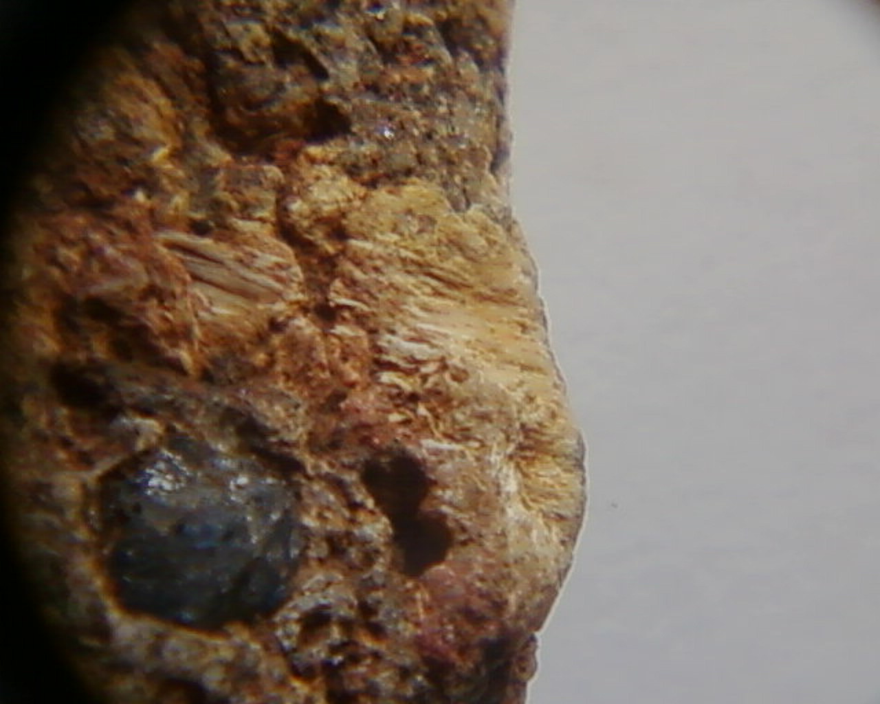

Invité saphir43
Sillimanite de le vallée de la Senouire. Sur mon échantillon je peux facilement observer les fameux fibres avec ma loupe "hight-tec" !!

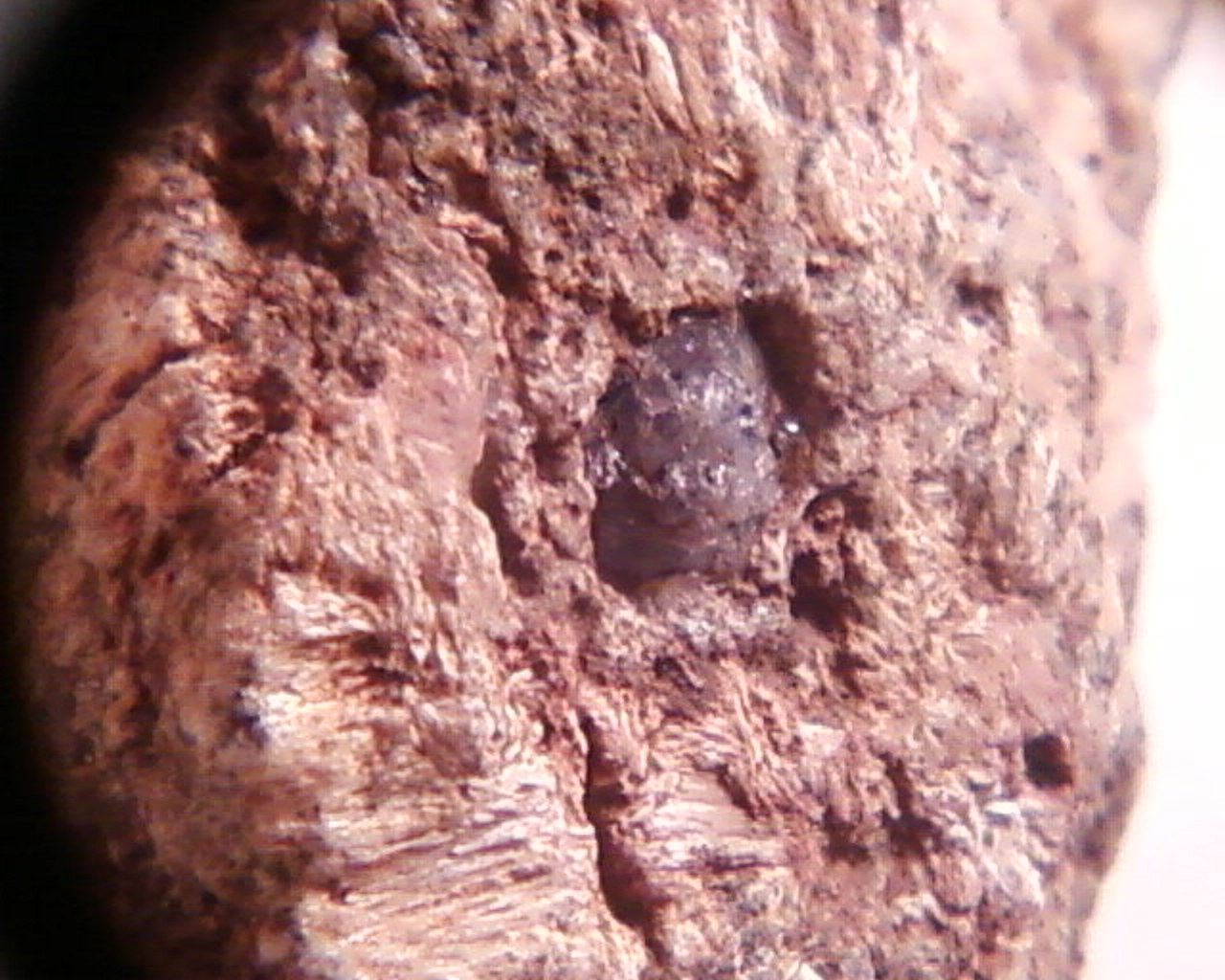

Invité saphir43
Ce n'est pas encore ça pour la photo mais bon!! On peut deviner l'aspect fibreux !! La Senouire est réputée pour sa sillimanite qu'utilisaient les néolithiques ici pour faire leurs haches polies. Franchement avec une loupe je vois bien les fibres spécifiques. Ce n'est pas de l'asbeste !!!
Je ne connais pas suffisamment (mis à part la présence d’abondants galets de sillimanite) la vallée de la Sénouire pour te donner une réponse valable. Je me permets seulement d’attirer l’attention sur la possibilité de co-existence des trimorphes d’Al2SiO5… Des cas sont connus, certains sont célèbres. Alors, pourquoi pas, tout bêtement, du disthène ?
Ceci n'écarte pas la possibilité de cordiérite, mais… Quelques tests, pour voir ?
Tu as dit " vaguement hexagonaux ", ce qui n'est pas en faveur du disthène, c'est sûr ; mais…
À+

Le disthène se rencontre bien plus loin dans les environs de Pinols en beau cristaux prismatiques. Un des cristaux est pratiquement héxagonal cela j'en suis sûr!! d'ailleurs sur la dernière photo on peut le constater. Je ferai des tests.
papy,
d'apres mes lectures, on a trouve du disthene avec un de ses trimorphes aux limites de leurs isogrades, pas impossible
mais je dirais pas du disthene :
le disthene a un clivage tres net, une cassure esquilleuse en escaliers et des souvent stries nettes et un habitus en plaquettes allongees.
la c'est un grain a cassure quelconque et aux contours plutot mous, jamais vu de disthene granulaire.
saphir, la cordierite que j'ai par ici est en cristaux pseudo-hexagonaux (ou plutot octogonaux).
Surtout comme ça, gemme et bleu, au fait elle change pas de couleur en fonction de l'orientation ? Bon cordiérite et sillimanite, ce sont deux silicates d'alumine (au sens large). Ce qui me turlupine, c'est que je vois bien une destabilisation de cordiérite en sillimanite (quoique ce ne soit pas une réaction décrite pour le métamorphisme), mais je ne vois pas des cristaux de cordiérite prismatique se former dans ce contexte.
Bon après, le saphir n'est pas stupide, alumine dans silicate d'alumine, par contre je n'ai jamais entendu dire que cette association ait été décrite (mais bon, il y beaucoup de choses que je n'ai jamais lues mais qui ont été décrites).
