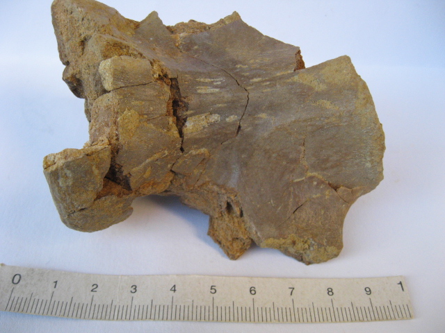

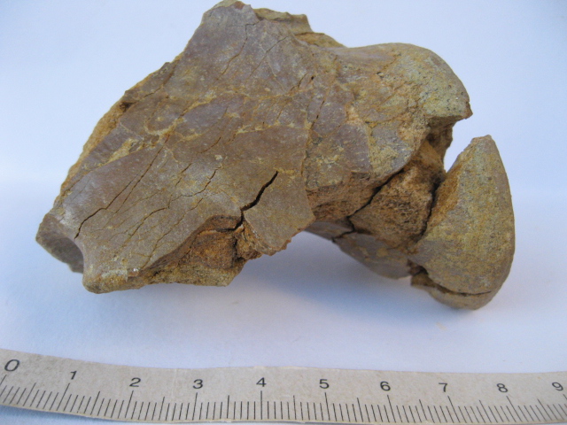

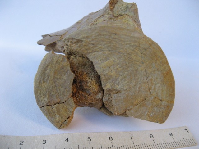

ci-joint 3 photos d'une vertèbre trouvée à loupian (miocène) dans l'herault, pouvez vous lui mettre un nom?
un peu abimée et recollée,présent sur le même site crocodiles ,requins etc, merci d'avance,à vos claviers
Vu la taille, je penche pour une petite vertèbre caudale de baleine, proche de ce que nous découvrons à Anvers dans le Mio-Pliocène.
Une détermination au niveau spécifique sur une vertèbre isolée, à fortiori fragmentaire, est plutôt hasardeuse.
Bien à vous.
Phil "Fossil"

Je crois plutot a du dauphin, j'ai les memes a la maison.
Invité mistral34
Il y a quelques vertèbres de baleines et de dauphin à Loupian, dans les hauts niveaux de la carrière - âge miocène. Mais il faut avoir de la chance pour en trouver, c'est rare et la carrière devient plutôt inaccessible...
