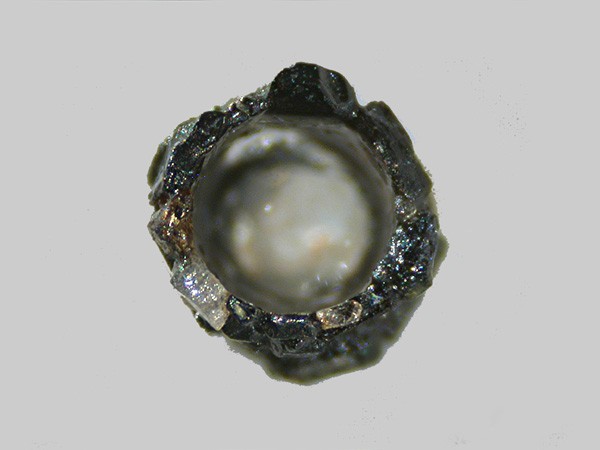

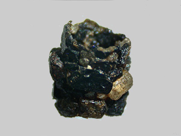

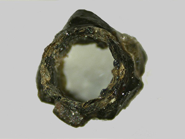

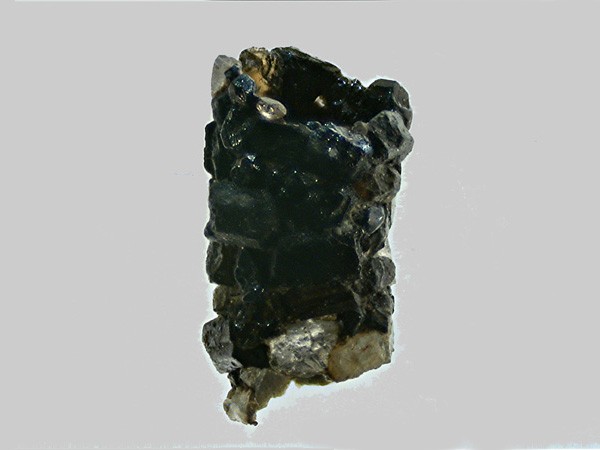

Merci à tous les trois pour vos réponses. tubes de larves de trichoptères, effectivement, comme dans certains calcaires. Une excellente photo sur wiki http://fr.wikipedia.org/wiki/Fichier:Caddisfly-larva.jpg a+ -
Bonjour, Une curiosité trouvée ( en plusieurs exemplaires) en examinant un prélèvement de sable lourd de la Cère près de Thiézac, Cantal. 1er exemple, le tube fait 2 mm de long 2ème exemple, le tube d'un diamètre un peu plus grand, fait également 2 mm de long Quel est le processus qui conduit à cela ? Est-ce que ce sont les oxydes de fer qui cimentent les grains autour de petites racines ? Composition du tubing (attirable à la ferrite et/ou au néodyme) : Magnétite + pyroxène+ hornblende+ quartz FP

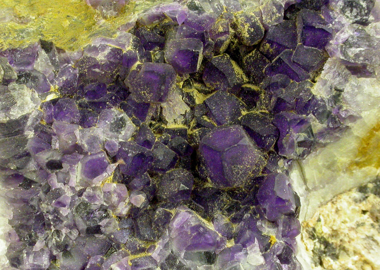

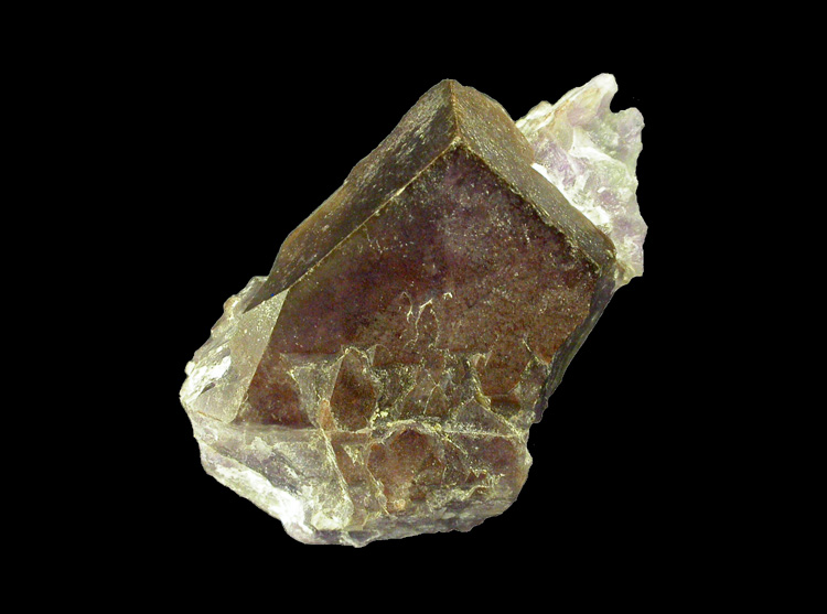

OK Mika, je suis passé récemment à la Maison de l’Améthyste au Vernet, pas de chance, fermée ! Serge, voici quelques données. Tout d’abord, quelques extraits de la note de CHERMETTE (1976) : « Un bijoutier clermontois a tenté ces dernières années (1970-1975) de reprendre l’exploitation de l’améthyste d’Auvergne. D’importants travaux ont portés sur les filons de la Bessière (Aix-la-Fayette), des Claustres (Chaméane), de Genestine (St-Etienne-sur-Usson) et surtout de la Croix (Champagnat-le-Jeune). Lors de plusieurs visites sur le terrain… (1973-1975) il nous a été donné de voir les travaux exécutés à la Croix (ancienne mine d’Escout de Demarty), les fouilles de la Bessière, de Genestine et des Claustres ayant été déjà remblayées lors de notre passage. … Une fouille profonde effectuée à la Croix (1974) a mis à jour un filon lenticulaire …la plupart du temps d’ordre décimétrique encaissé dans le granite altéré. La fouille n’a fourni qu’une très faible proportion de cristaux bien colorés de petite taille, la grande majorité des cristaux extraits étant encapuchonnés de quartz laiteux ou rubéfié. Une recherche par galerie entreprise au fond de la fouille … s’est heurtée à une forte venue d’eau. La visite de la fouille organisée l’été avec vente d’échantillons d’améthyste a attiré de nombreux touristes. … et il ne reste plus rien du grand trou de la croix qui a été entièrement remblayé." C’est à Nébouzat en 1974 que j’avais obtenu ces échantillons de la Croix St-Barthélémy. En 1973 je m’étais arrêté à un magasin de minéraux situés sur le bord de la D942 au niveau d’Antérioux. Dans le hameau un atelier de sciage/polissage. La SA pour l’Exploitation de l’Améthyste d’Auvergne à Nébouzat avait été crée. En 1974, de passage à nouveau, je me souviens avoir vu dans une cour, à Antérioux, un (très) impressionnant tas de blocs d’améthyste. L’exploitant m’avait dit que cela provenait de la Croix. J’avais également noté qu’à ce moment le puits de la Croix atteignait 23 m et que l’exploitation débutait en galerie. Faute de temps, je ne m’étais pas rendu sur l’exploitation, dommage ! Je n’ai pas d’infos précises sur la suite d’activité de la société, mais je crois que le business n’a pas été à la hauteur des espérances ! Qu’est devenu le stock d’améthyste de Nébouzat ??? FP -
L'améthyste en Auvergne
fperinet a répondu à un sujet de roc provencal dans Forum Minéraux et Minéralogie
Voici quelques photos d’échantillons d’améthyste collectés dans les années 70 : - A l’occasion de la reprise de l’exploitation de la Croix St-Barthélémy en 1973, pièces obtenues auprès de l’exploitant basé à Nébouzat à ce moment-là. http://www.mindat.org/locationedit.php?loc=230362 A ce sujet, certains d’entre vous auraient-ils dans leurs archives des photos de ces travaux de la Croix St-Barthélémy (Je n'en connais qu'une dans la note de Chermette) - Et puis, des pièces obtenues en fouillant le déblai de la Bessière, en 1971, avec des pseudo cubes comme ceux chers à Jonathan Plasse pour la nouvelle exploitation de Pégut. http://www.mindat.org/loc-207459.html Ravin de Pégut (Filons des Espagnols) : http://www.mindat.org/loc-230312.html FP -
