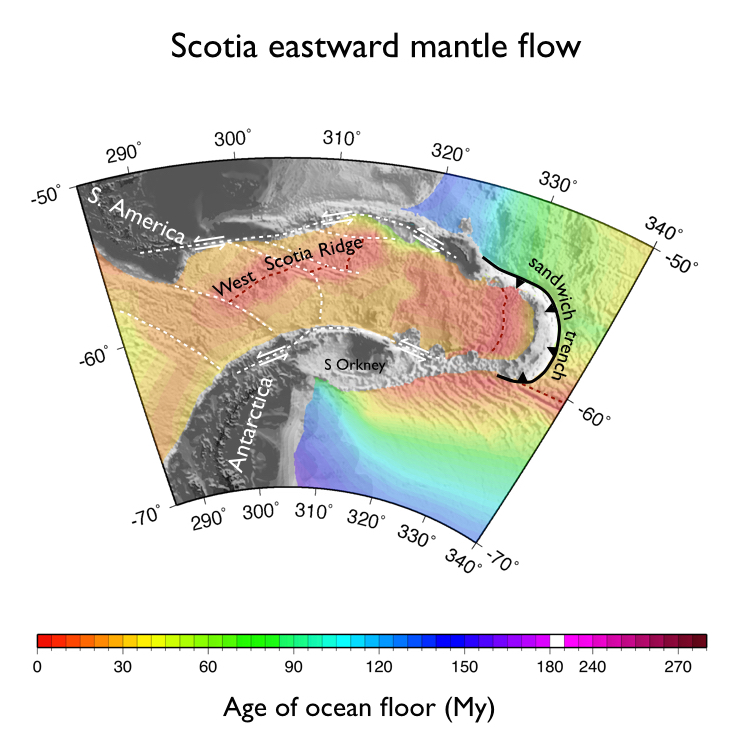

A ma connaissance, ils n'ont pas de signature géochimique spécifique, car ils ont logiquement la signature de la zone du manteau dont ils proviennent. Par exemple, celui formant la Mer Scotia a la signature du manteau du Pacifique, prouvant bien qu'il s'agit d'une intrusion du manteau du Pacifique dans l'Atlantique. D'ailleurs, le manteau dans le cadre de l'expansion devrait être plutôt de type "marble cake" en raison des advections successives. Je ne suis pas sûr du sens de cette question? Les OIB proviennent de la fusion partielle du manteau supérieur. Qu'est-ce que l'on pourrait voir dans les OIB qui indiquerait l'expansion? L'erreur de Wegener a été de proposer un moteur qui était erroné. De fait les attaques sur sa théorie se sont concentrées sur le moteur, et les preuves scientifiques bien étaillées qui prouvaient le déplacement relatif des continents ont été reléguées au second plan. Et la grosse erreur de la communauté des géosciences de l'époque a été de jeter toute la théorie malgré les preuves claires de déplacements continentaux. Un moteur acceptable par les géophysiciens (convection mantellique) a été proposé par Holmes près de 25 ans avant la tectonique des plaques. Ce n'est donc pas non plus le fait de trouver un moteur qui a débloqué la situation. Non, ce sont de nouvelles données, paléomagnétiques et donc issues de la communauté géophysiquesla plus hostile aux déplacements continentaux, qui ont débloqué la situation. Il est probable que ce soient également de nouvelles données qui pourront débloquer la situation de l'expansion terrestre. C'est pourquoi je pense que le déblocage viendra de la planétologie, même si on a déjà avec la Terre de multiples preuves que l'expansion planétaire a lieu. Et oui, il faudra bien déterminer l'origine de la matière, et cette quête permettra de découvrir de nouveaux pans entiers de la Physique. Les observations faites sur les lunes comme Ganymède, Europa ou Encelade, pour lesquelles l'augmentation de surface n'a pas de contrepartie. Sur Terre, je crois qu'il suffit de démontrer que le processus de subduction ne réduit pas la surface de la lithosphère, pour prouver l'expansion. C'est pour ça que je m'y essaie. Mais il y a bien d'autres preuves de l'expansion. Par exemple le fait que les données paléomagnétiques indiquent une migration des continents vers le Nord alors que le pôle Nord est lui même en expansion (Gakkel Ridge). La seule explication possible de cette migration sans carambolage de continents au Nord est une expansion supérieure de l'hémisphère sud (Pacifique+Ocean Indien+Ocean antarctique). L'extension longitudinales des dorsales dans le temps est un autre exemple etc On parle d'une poignée d'individus qui ne sont pas bien organisés. Ils publient un peu (Par exemple cet ouvrage sous la direction Giancarlo Scalera: http://www.aracneeditrice.it/pdf/9788854856936.pdf), mais je ne les crois pas suffisamment bien armés (y compris scientifiquement) pour arriver à avoir un impact. Je pense qu'il faudrait que cela vienne de quelq'un qui fait partir du sérail. Quelqu'un comme Dietmar Muller ou Trond Torsvik. -
Pour ne pas polluer cette discussion, j'ai préféré répondre à ce message dans l'autre discussion où ce thème avait été largement abordé.
