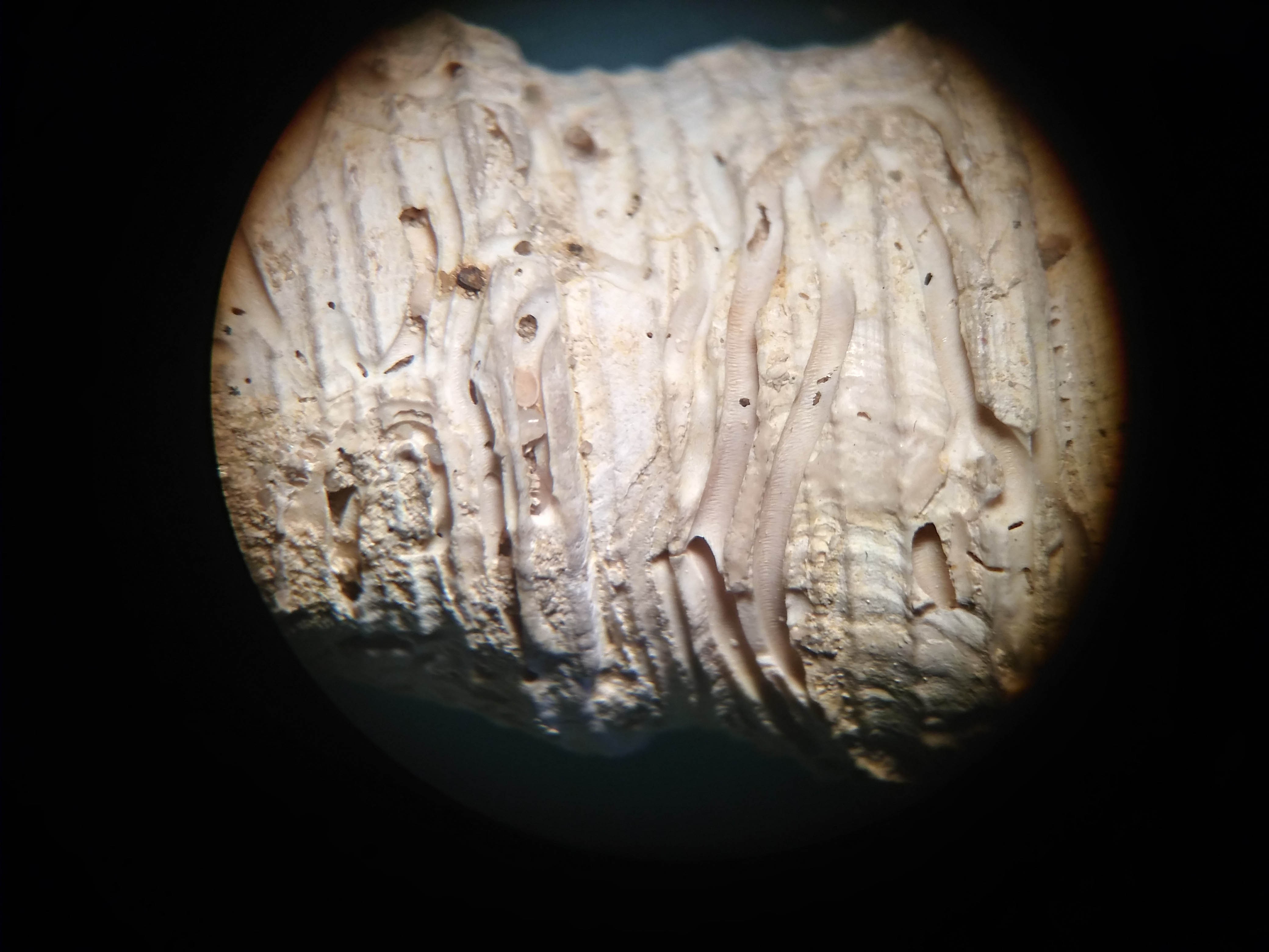

  2. Bonsoir Effectivement dans cet échantillon vous avez des Alvéolines (le gros spécimen indiqué sur la photo n°3). Les autres spécimens que vous avez indiqués sont des milioles (Quinqueloculina ?) Pour une identification plus précise il faudrait avoir l'âge de la roche (et des lames minces !). Ces deux foraminifères sont des foraminifères à test calcaire porcelané, vivant en eau chaude et peu profonde.
