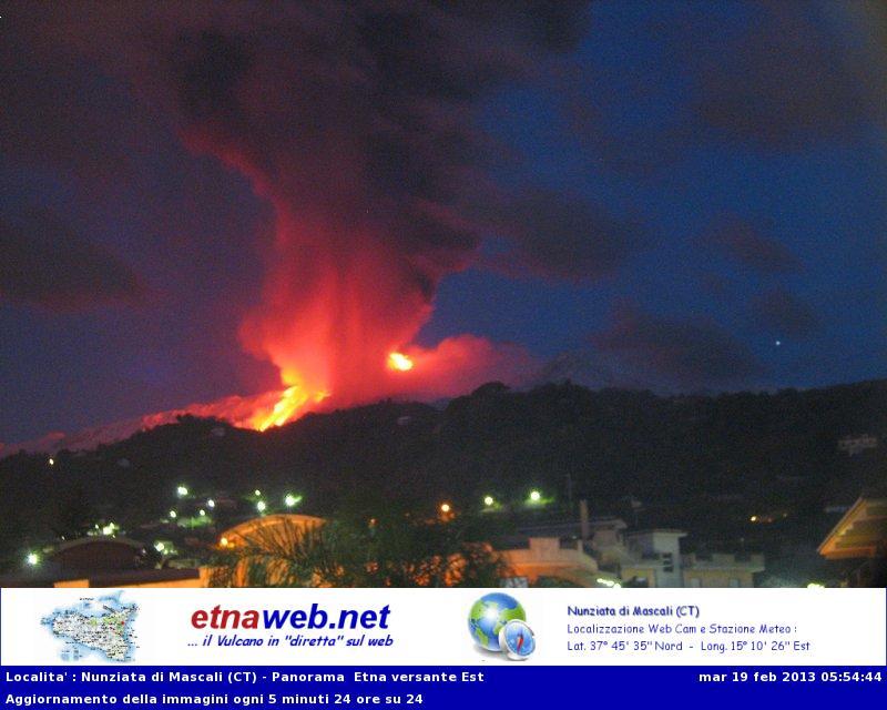

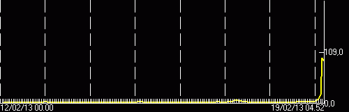

Et encore un paroxysme ce matin (pas vu pour cause de nuit mexicaine...) mais l'élément nouveau dans l'évolution de la situation est qu'une bouche effusive (localisée a l'ESE du nouveau cone, reste active et emet des coulées dans la Valle del Bove. Sur l'image de la webcam de lave on voit bien la coulée active (plus lumineuse, jusqu'a saturation) qui se superpose sur les coulées en cours de refroidissement du paroxysme précédent Ca rappelle un peu la situation d'octobre novembre 2006, mais a voir bien sur comment ça évolue -

Pour les insomniaques ou les "a l'ouest": Ca chauffe Le Nouveau Cratere Sud-Est revient sur le devant de la scene, Son dernier paroxysme datait d'avril dernier... -

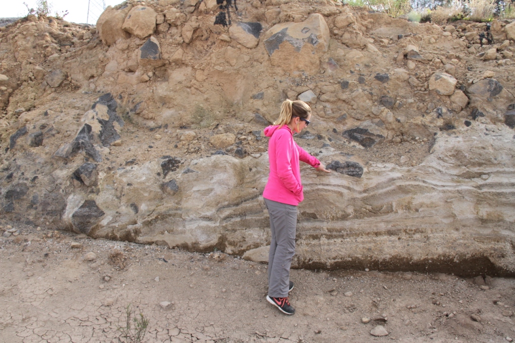

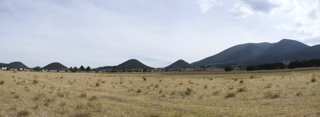

Gagné!!! c'est bien le Jocotitlan Oui c'est les plus beaux dépôts d'avalanche de débris que j'ai vus. Comme l'avalanche a un volume modeste, était assez "sèche" et s'est mise en place sur une topographie plane et assez meuble (sédiments lacustres), les débris de l'avalanche ont gardé un certain ordre et une certaine cohésion. C'est ce qui explique la taille de hummocks (> 200m de haut et plus d'1 km de long pour certains). Ce sont vraiment des morceaux de volcan, qui ont conservé leur stratification initiale. Une coupe dans la base de l'avalanche permet de voir la déformation des sédiments lacustres sous le mouvement de l'avalanche.
