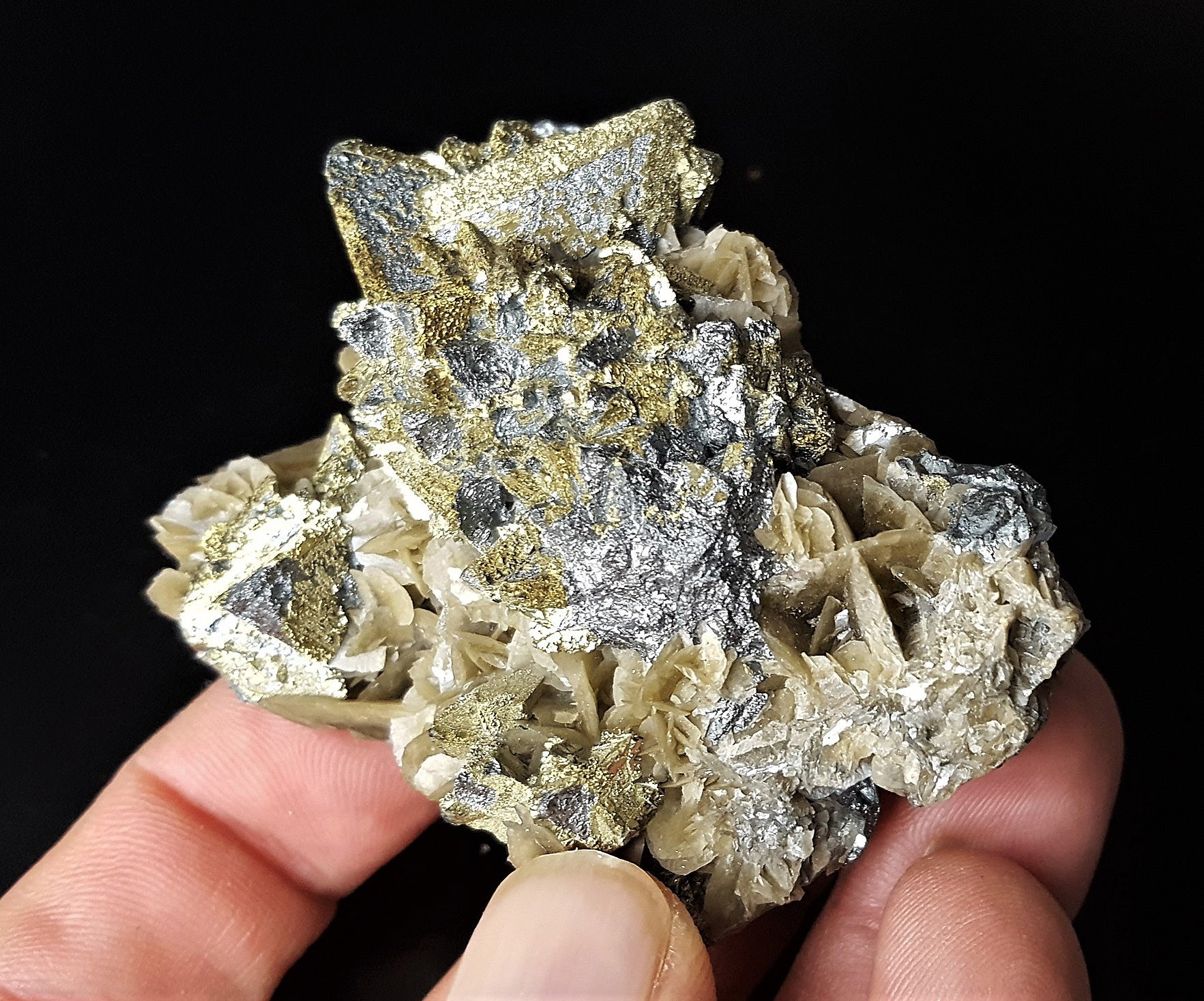

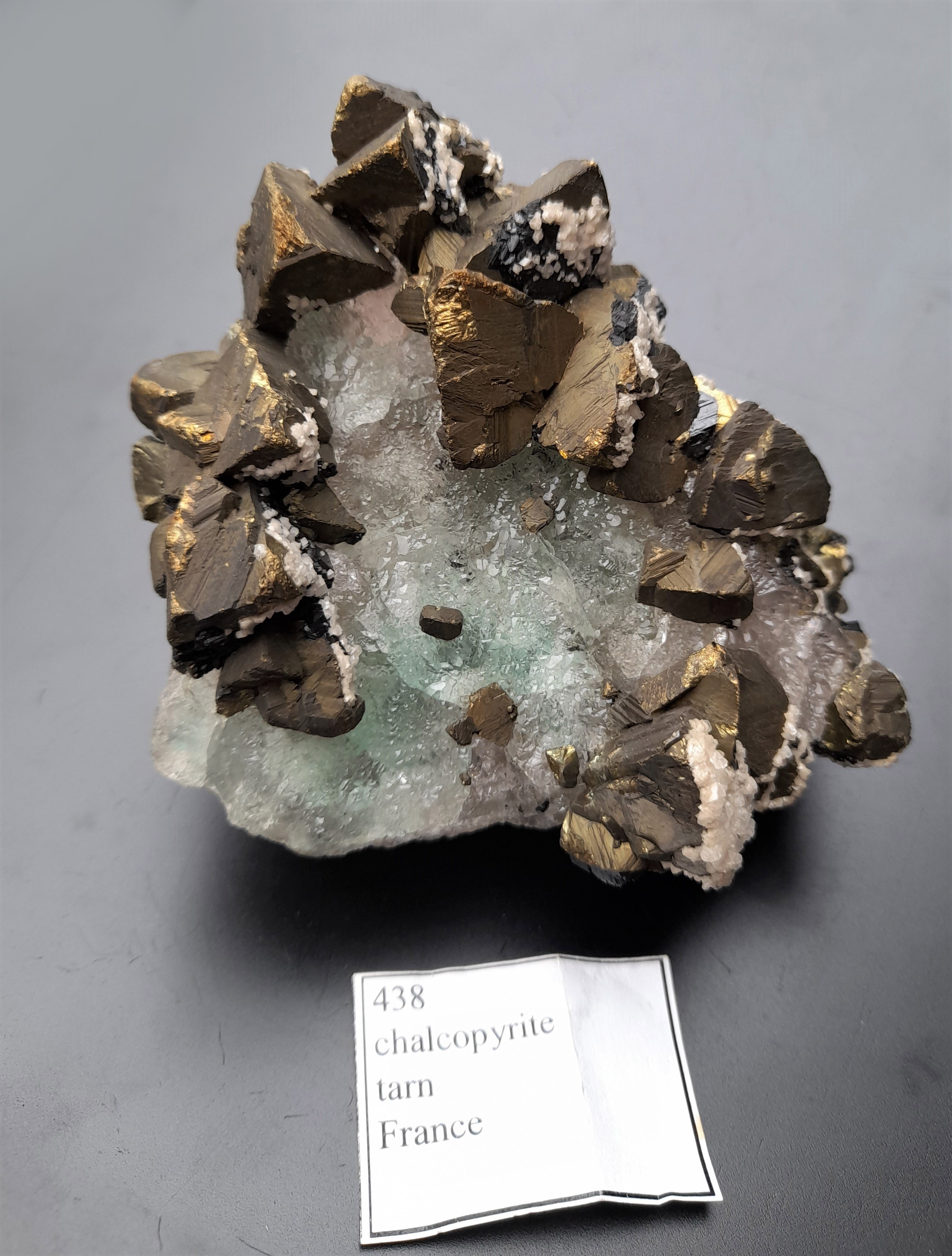

  1. Bonjour, je suis toujours à rechercher d'où peut bien venir cette pièce, étiquetée du Tarn (par un collectionneur sérieux vu les autres pièces de sa collection). chalco sur fluo, avec dolomite blanche et un peu de sphalerite (en épitaxie(?) sur chalco) ca parle à quelqu'un? (l'autre alternative sérieuse étant Huanzala, mais c'est pas ce qui est écrit sur l'étiquette; et c'est pas si évident non plus quand j'en parle avec des experts des minéraux péruviens...) merci

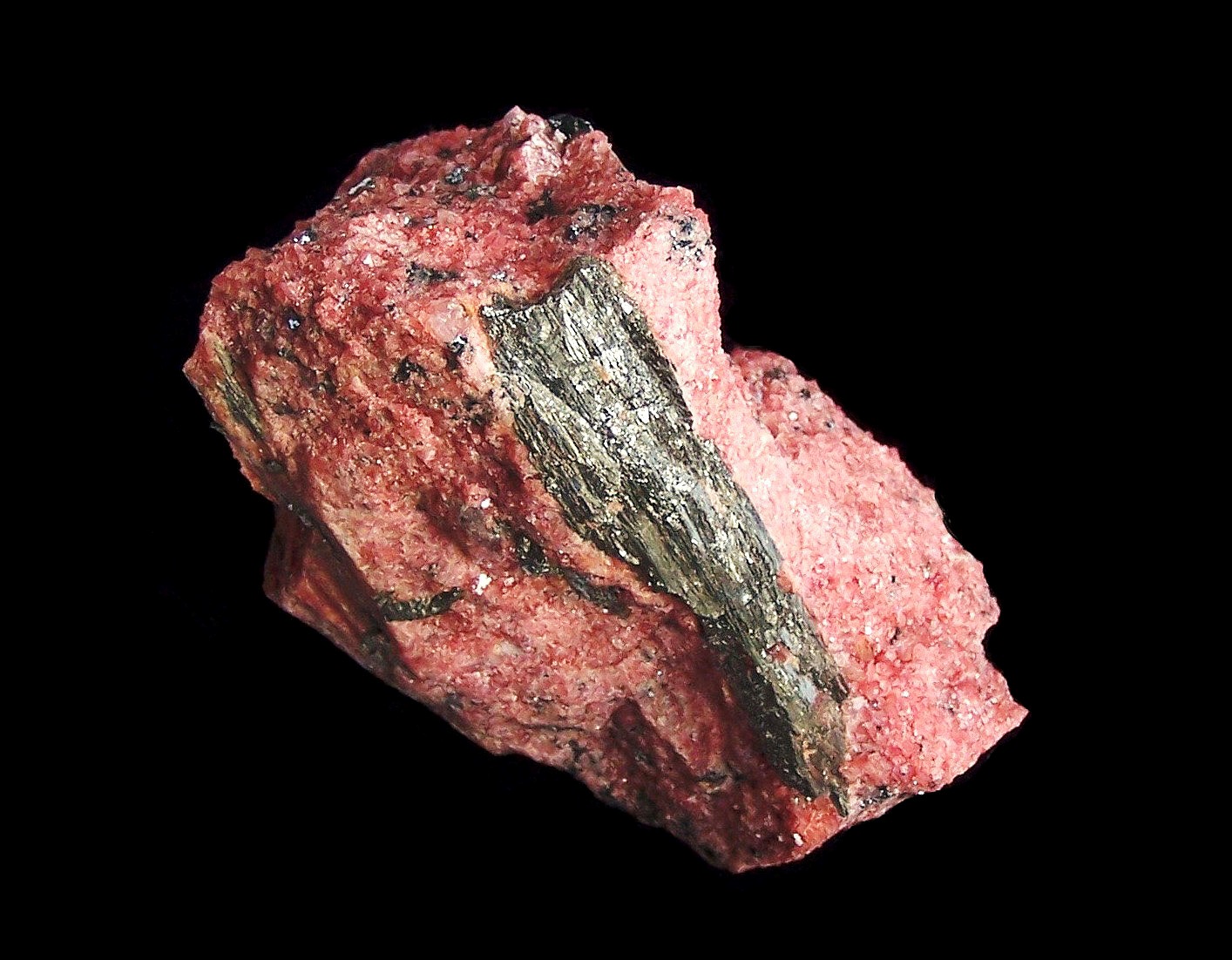

  2. Un classique: gros cristal d'Arsenopyrite inclus dans de la Rhodonite "sucre" (overall 7.5 x 5.0 x 4.0 cm – 338 g). Bcp prétendent qu'il s'agit de löllingite mais c'est tjs de l'arsénopyrite (DRX). Zinc Corporation Mine, Broken Hill, New South Wales Australia. Bismuth natif dans du quartz légèrement fumé (très lourd pour sa taille: 722 g pour 8.5 x 6.0 x 3.0 cm). Wolfram Camp, Dimbulah, Mareeba Shire, Queensland, Australia.

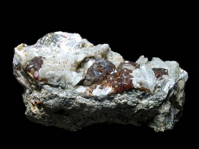

  11. la gangue de mon échantillon est similaire a celle de Kayou; on la voit un peu sur la photo ci-dessous (pas d'autres photos sous le coude) l'association avec la baryte est a mon avis bien typique de la mine Manuelita bonne soirée
  12. vu les pseudomorphoses de quartz après baryte, j'aurais plutôt dit Herodsfoot (qui a d'ailleurs produit bcp plus d'échantillons que Wheal Boys)

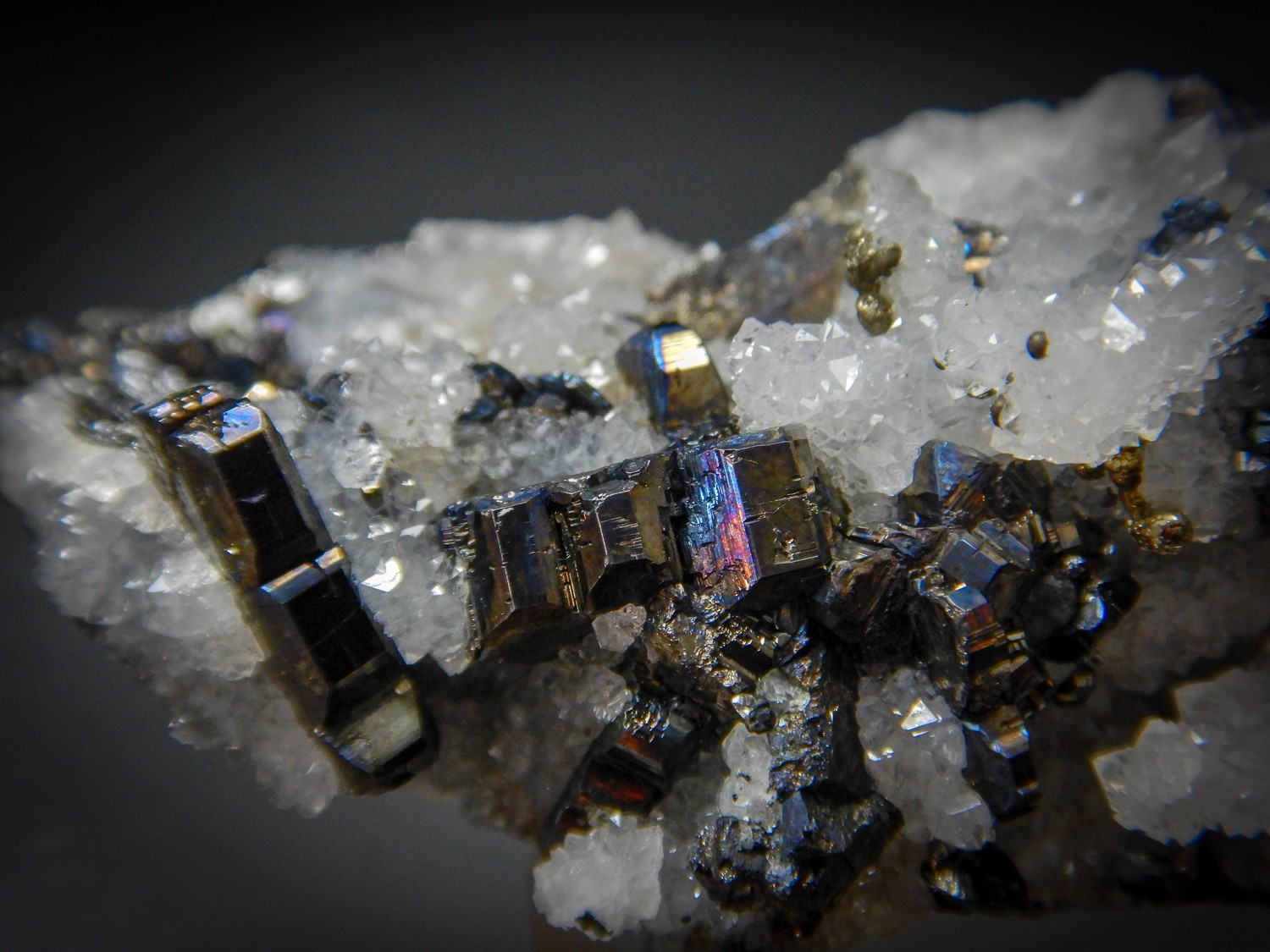

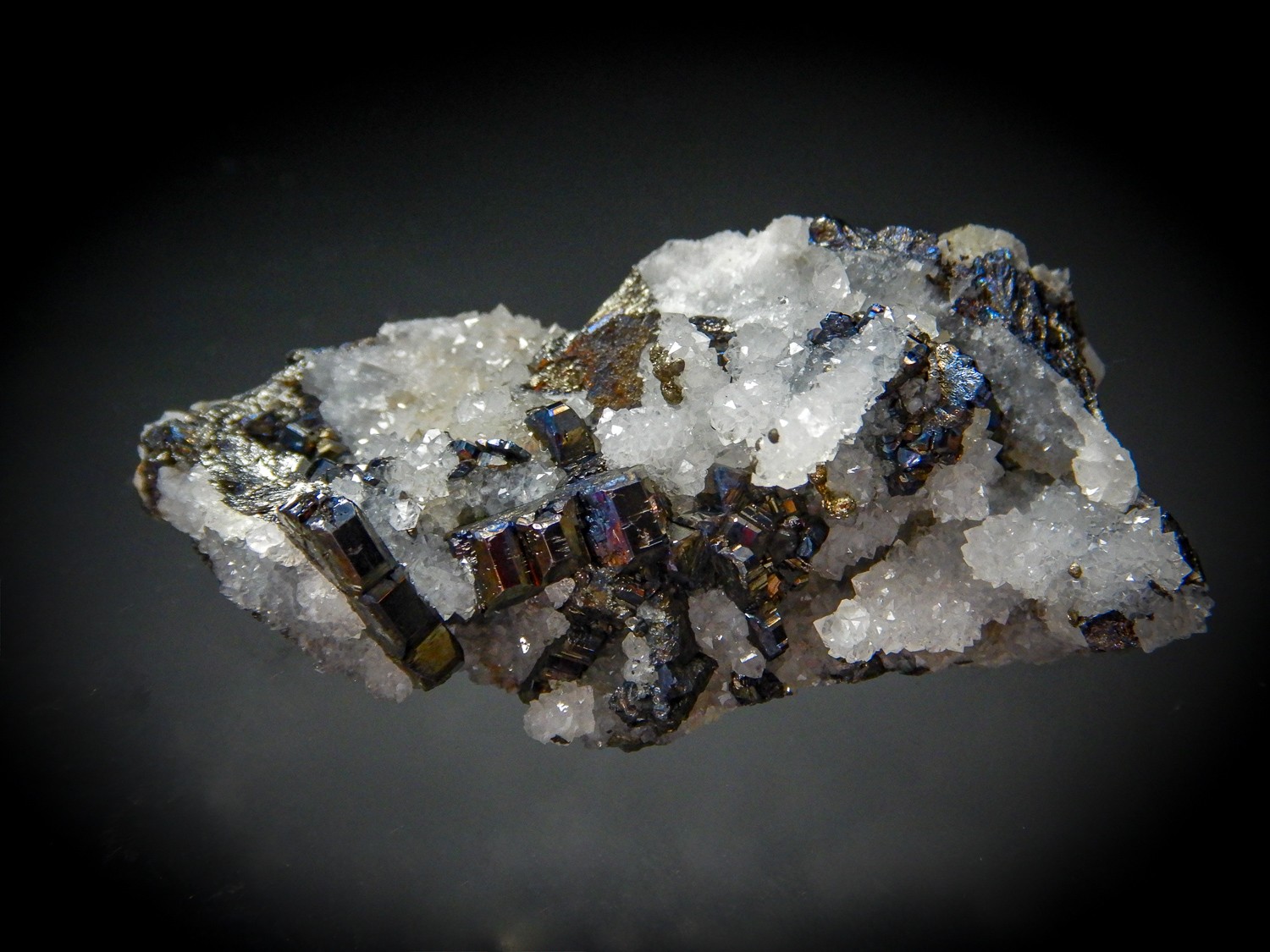

  13. Bournonite, Herodsfoot, 7 x 3 cm 01498c.tiff
