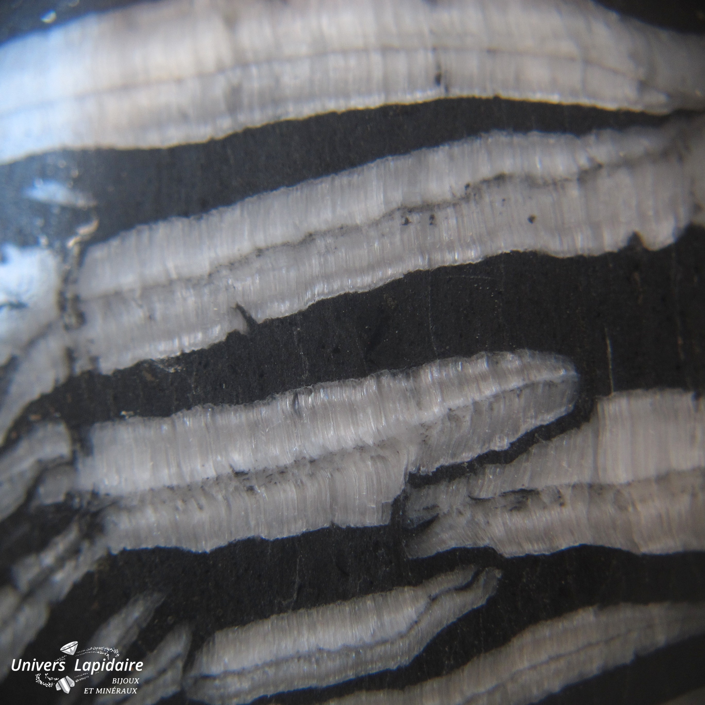

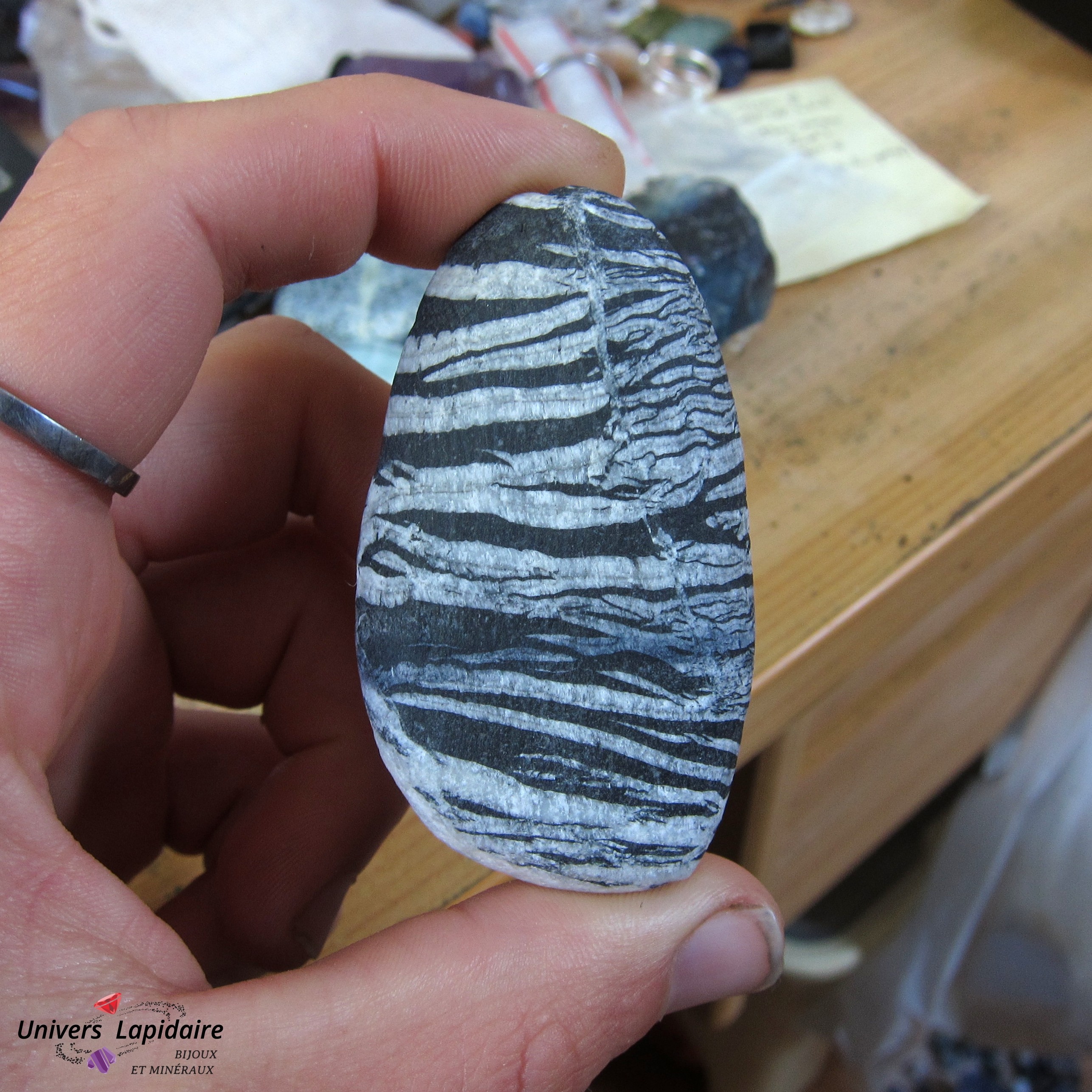

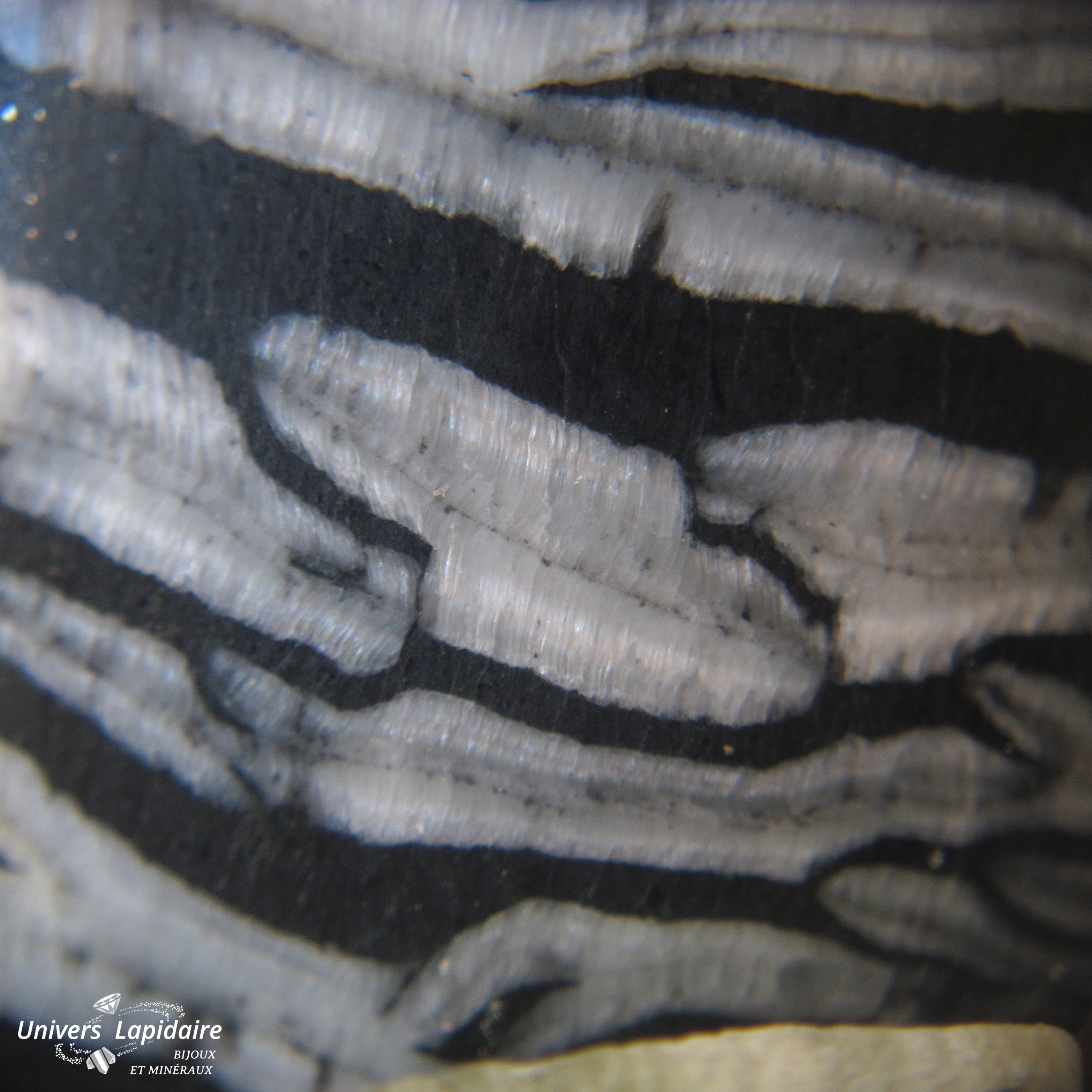

  • Genre

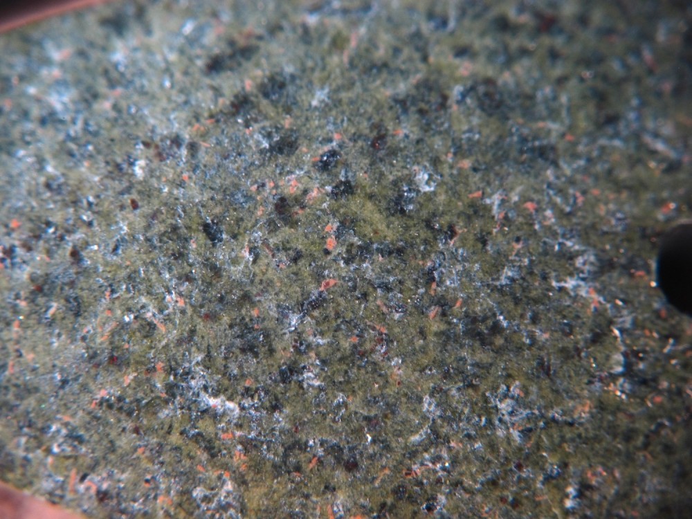

  1. Merci à tous pour vos réponse (avec un peu de retard, j'ai été pas mal occupé 🙂) J'ai fait un deuxième essai de dureté, et effectivement certaines minéraux présent rayent le verre. Surement les grenats cités plus loin dans les réponses. En y regardant de plus près, on voit bien des petits grains brun qui pourraient être des grenats. Pourrais-tu m'indiquer où trouver cette notice stp? Je ne la connais pas.

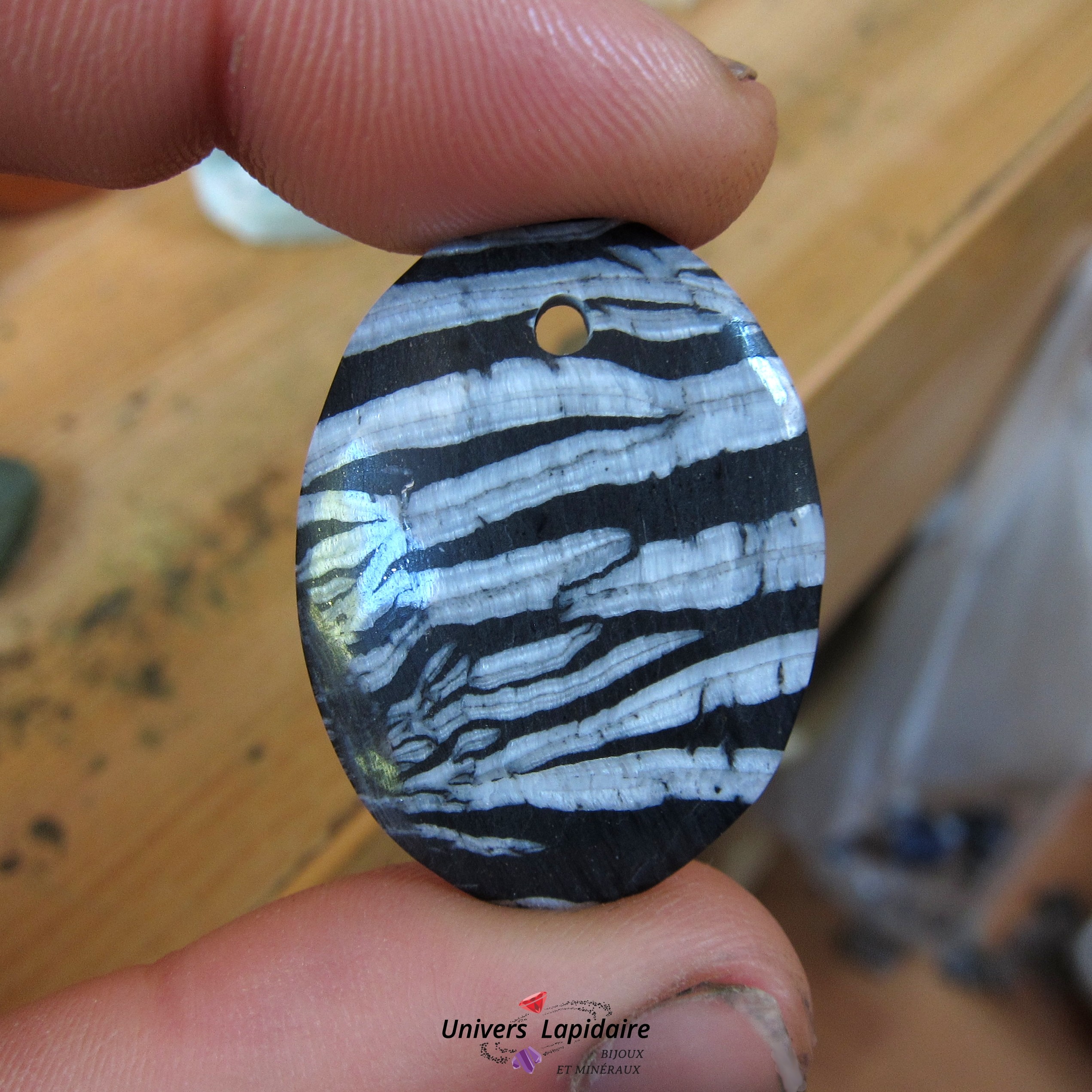

  2. La cristallisation a pris seulement quelques jours? C'est très rapide. Merci pour ton exemple 🙂 Je me demande s'il existe d'autres minéraux qui se forment en fibres dans les fractures comme celles-ci.

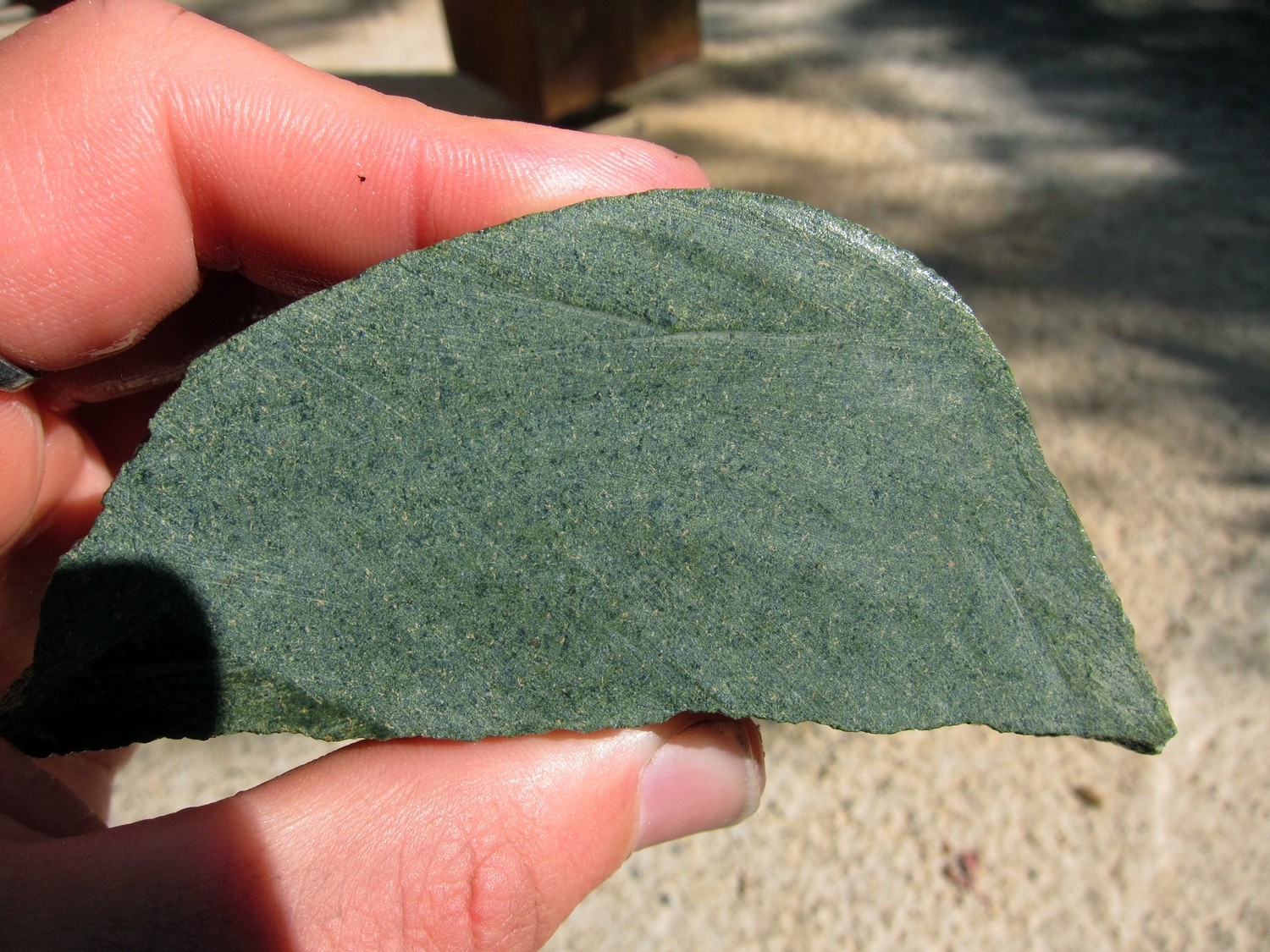

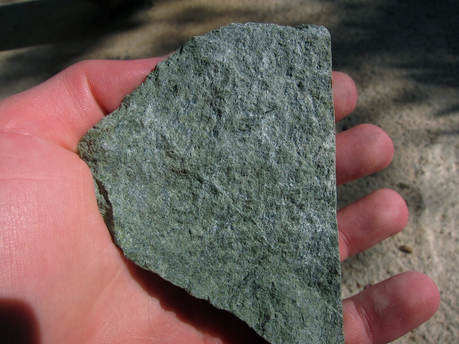

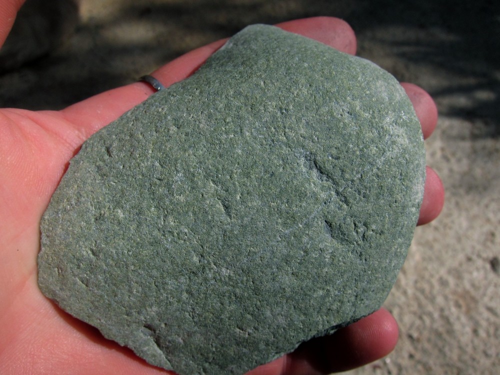

  3. Bonjour à tous J'ai ramassé cette pierre au début du Valgaudemar dans le torrent de la Séveraisse en aval de St Firmin. J'ai pensé à de la serpentine mais je n'ai pas trouvé de gisement répertorié dans le Valgaudemar. Dureté inf à 4 (rayé par de la fluorine) Densité 3,19 Quel est votre avis? Merci Surface d'origine Cassure fraiche Surface sciée humide Surface polie en micro (Champ de 1,5cm)
  4. Bonjour But En tout cas les tests vont dans ce sens. Forte réaction à HCl et dureté correspondante (rayée par de la fluo). J'ai aussi trouvé ce papier qui parle de ce type de croissance de la calcite dans des veines : https://www.researchgate.net/publication/228084081_Animations_of_progressive_fibrous_vein_and_fringe_formation
  5. Voici une trouvaille qui n'a rien d'exceptionnel mais je la trouve intéressante ramassé au début du Valgaudemar dans le torrent de la Séveraisse en aval de St Firmin. Un galet calcaire avec des filons de calcites fibreuses. On voyait la cristallisation des bords vers la centre mais elle est vraiment révélée par le polissage. La cristallisation en fibre donne même un petit effet oeil de tigre (difficile à capter en vidéo).
