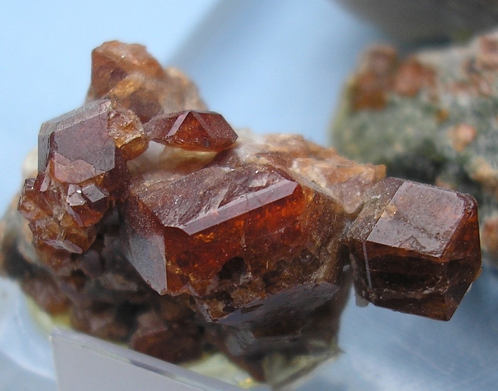

Grenat : info, discussion et photos de grenats
du66 a répondu à un sujet de agcambrai dans Forum Minéraux et Minéralogie
Merci pour ta réponse, Sébastien. Il est certain que les résultats seraient variables si on multipliait les analyses et ce n'est peut-être pas très utile dans la mesure où aucun critère "officiel" net ne permet de trancher pour l'appellation mélanite. Ceci dit 3%, c'est déjà pas mal et si en plus on se fie essentiellement à la couleur, mélanite peut sans problème être utilisé pour les grenats de Felluns, au moins les noirs! Quant au grenat du Canigou, il provient très certainement lui aussi du Barbet, mais très souvent les Catalans préfèrent grenat du Canigou, pic emblématique de la région. Les skarns existent au sommet du Canigou mais les échantillons sont médiocres et connaissant bien les sorties de Robert, je parie pour le Barbet! -
Je me demandais où se trouvait la salle de muscu d'Aldebaran66, j'ai enfin la réponse 😅 Un sacré boulot quand on connaît en plus la dureté de la roche. Juste une petite question: est-ce que des analyses ont été réalisées, permettant de confirmer l'appellation mélanite? Si j'en crois la documentation, la présence nette de titane dans la formule est nécessaire or la seule analyse dont je dispose (voir catalogue Guitard) ne donne que 0,05% de Ti, ce qui paraît un peu léger! -

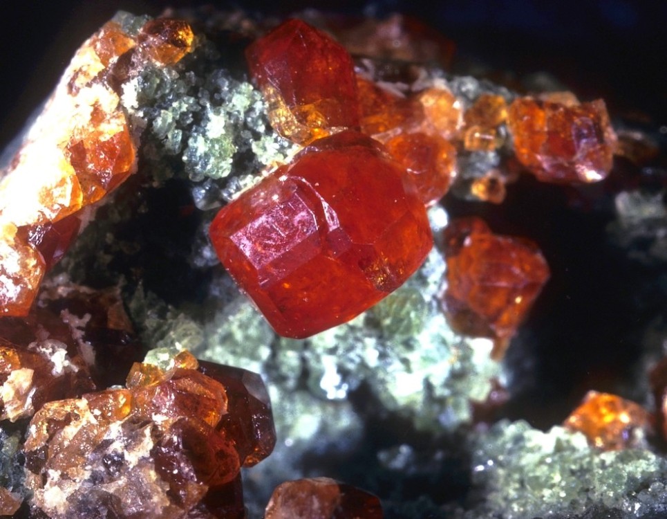

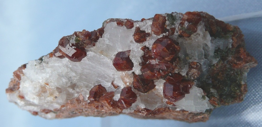

Oui un coin super où la prospection sur le terrain ne posait pas de problème il y a quelques décennies. Deux échantillons de Robert (5 cm chacun) (pas les plus jolis mais je n'ai conservé que ces photos!) et un cristal isolé de 5 mm que j'avais récolté dans les années 80 -

Ah Robert, un amateur de grenats, il aimait bien le pic Barbet. Pour ceux qui ne connaissent pas les PO et ce pic, quelques photos du coin et de récoltes du milieu des années 80 en sa compagnie (macro pour Robert champ 2,5 cm, micro pour moi, champs 6mm et 17 mm)) -

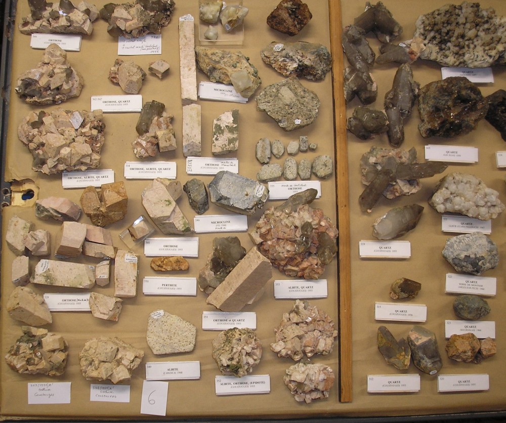

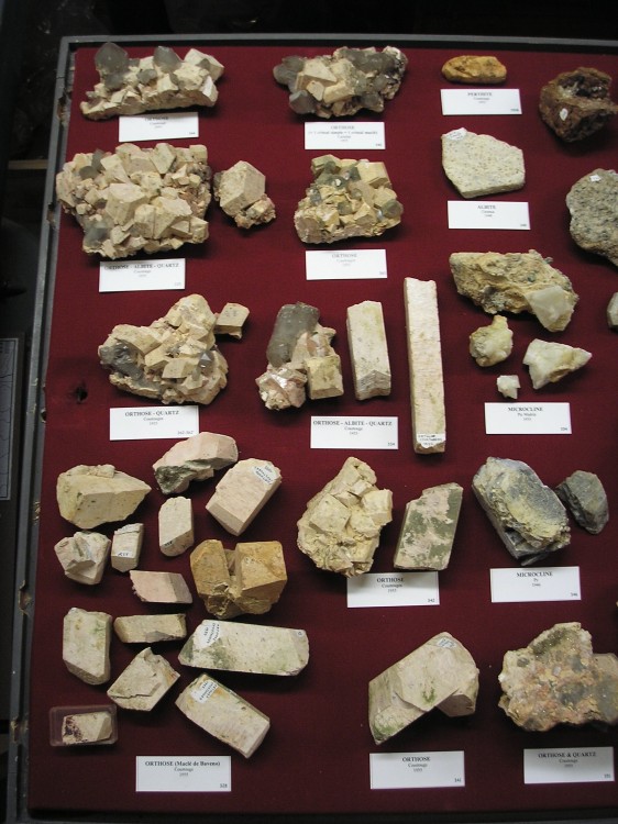

Quelques photos des vitrines abritant la collection de Gérard Guitard à Tautavel (66). Échantillons de Coustouges/Saint-Laurent de Cerdans (66)

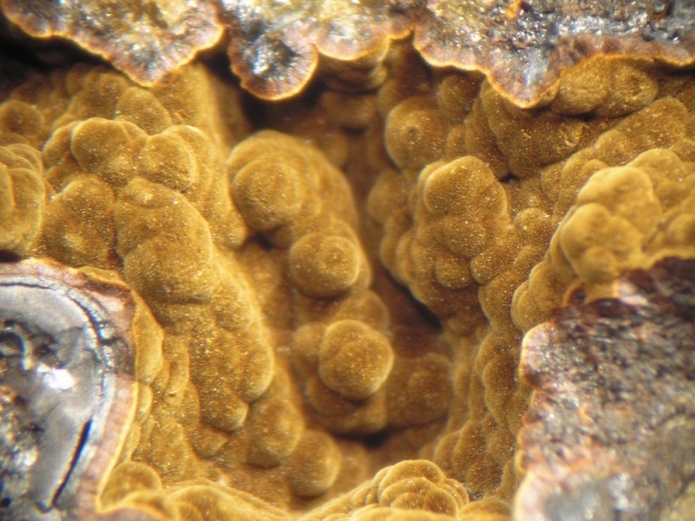

Bonjour Otto, Cacoxénite de la Caune des Causses c'est sérieux ? Certes on ne peut pas tout connaître mais en 45 ans jamais entendu parler d'un phosphate là-bas (hors rare pyromorphite plus proche de mimétite que du pôle pur!). Qui est (était?) P.F ? Un amateur des années 70, époque où le genre d'échantillons postés était activement recherché à cet endroit ? Si c'est le cas je reste dubitatif car les identifications d'alors, basées souvent sur l'aspect visuel et sur peu de références accessibles, étaient parfois erronées. Et dans les minéraux jaunes d'aspect duveteux on parlait plus de goethite (voir photo jointe) ou d'oxyplumboroméite (bindheimite) que de cacoxénite Une confirmation de l'identification serait source d'étonnement pour moi et une bonne surprise ! Quant à la localisation, Maisons semble douteux plutôt Palairac!

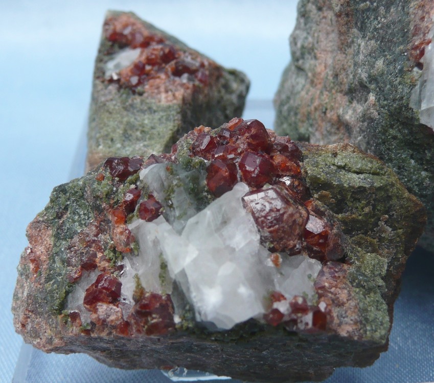

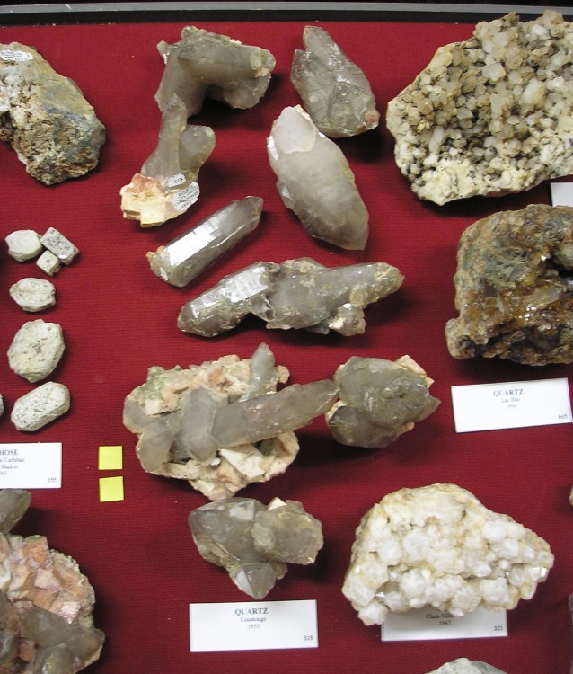

Et deux autres localités illustrées par des échantillons de la collection Guitard à Tautavel, provenant de Céret (un peu mauve) et de Py, dans les Pyrénées Orientales -
Skarn/Querigut.Ce vert parmi le grenat...Mais qu'est-ce ?
du66 a répondu à un sujet de NiCoCaYoU dans Demandes d' identification de minéraux
Difficile à partir de photos de se prononcer mais ça ressemble à l'association classique grossulaire/diopside plus ou moins clair/clinozoisite incolore (et parfois scapolite) fréquente dans tout le secteur de plusieurs kilomètres carrés. En regardant ce sujet, ce post m'a un peu surpris: comment rien sur le secteur du roc Blanc? sur mindat photos du site, liste de minéraux (incomplète certes, le grenat est présent notamment sur le versant sud!), références permettant de chercher des documents sur internet (Lacroix, thèses); également tout proche le secteur du Laurenti (commune d'Artigues). Sur géoforum, saisir dans le bandeau de recherche des mots comme Laurenti, Rieutort, roc Blanc..) et lire les posts nombreux s'y rapportant. Celui qui voudrait explorer et travailler la zone potentiellement productive devrait y consacrer des années. Et les amateurs ayant effectué des sorties dans le secteur sont rarement sur les forums et sur mindat mais il se trouve de bonnes choses depuis des décennies! -

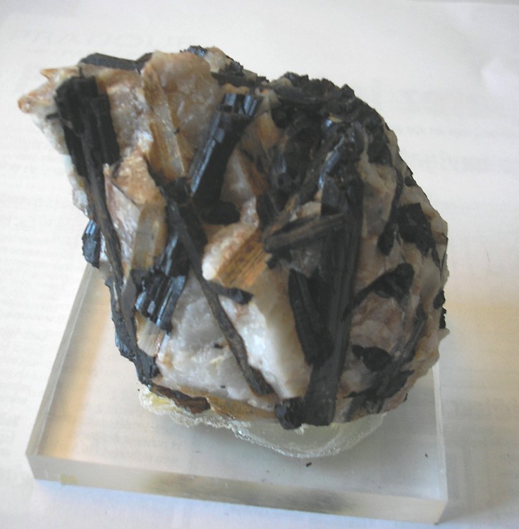

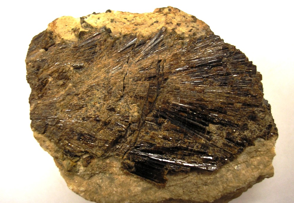

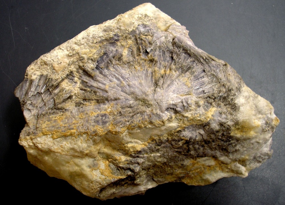

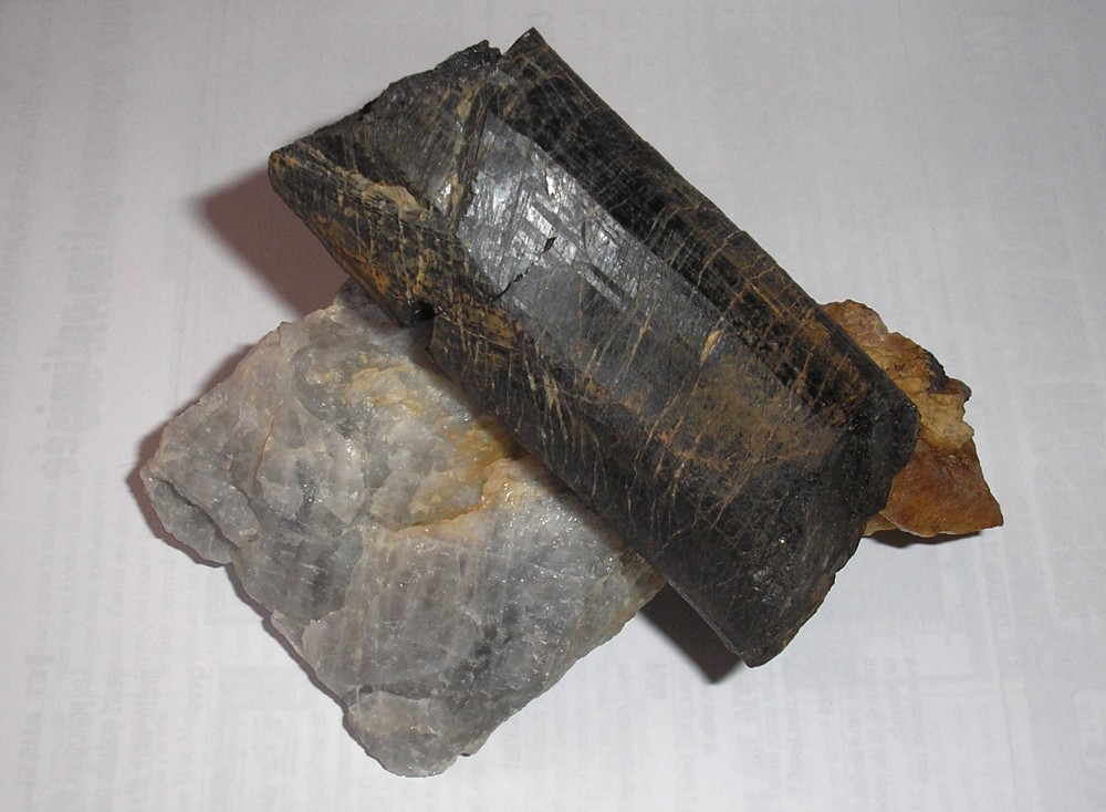

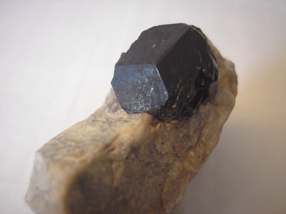

Oui elle traverse le quartz, je voulais juste montrer qu'au hasard d'un coup de marteau la terminaison "classique" du schorl pouvait parfois apparaître intacte Quant au dolmen il y en a pas mal dans les Albères et celui de Na cristiana où je suis passé il y a quelques années est plus imposant que celui-là. Et je n'ai pas conservé de schorl d'autres endroits, étant porté sur la micro!
Pour compléter un peu : La tourmaline est très présente dans le département mais en cristaux inclus dans la gangue et donc très difficile d'avoir des terminaisons intactes. Très souvent en groupes ou en gerbes de cristaux de section centimétrique Pour les Albères, pas loin de chez toi, quelques points cités dans la littérature : mas Consul à Argelès, sud du mas Freixe à Montesquieu, Mas Claret à St Jean de l'Albère (pour ma part vu pas mal de cristaux vers le mas Quirc voisin, non loin du dolmen de Na Cristiana aménagé pour les touristes mais qui ne semble pas être celui que tu as pris en photo), correc de Teixonères à l'esparranguera Laroque des Albères Sinon, voir dans le massif de l'Agly entre Caladroy et Latour de France, les environs d'Arboussols, et plus loin Roc Jalère à Campoussy..., endroits qui ont fourni des cristaux de bonne taille. Mais ce sont loin d'être les seuls endroits du département et bien peu d'amateurs cherchent ce minéral ! Trois exemples (celui de Campoussy donné par un copain)
