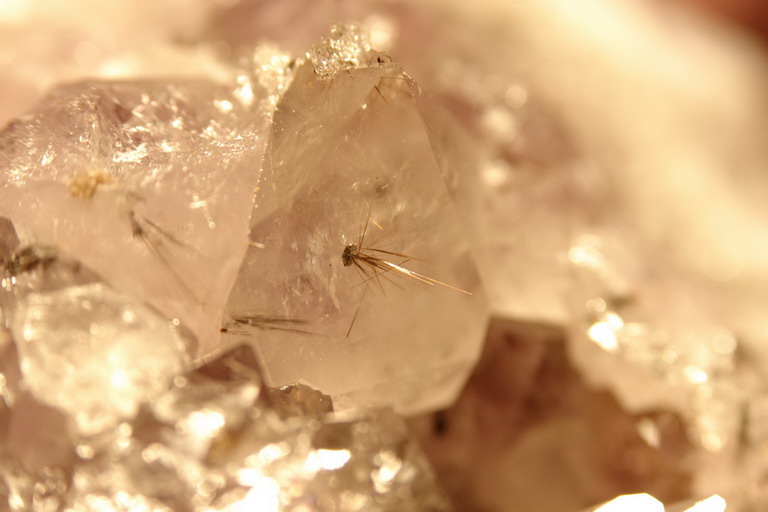

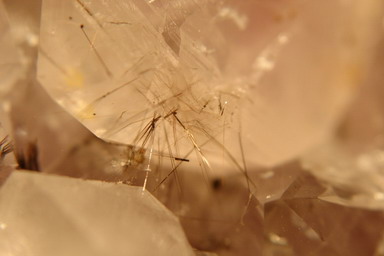

Je rentre du Maroc récemment ... Un très beau pays, et des gens très acceuillants !
Un marocain m'a proposé une géode "poilue", j'ai eu du mal à y croire ...
Pourriez-vous me dire ce que sont ces "poils", de quoi ils sont fait, comment, etc ...
Certain sont de couleur "or", d'autre sont de couleur grise
Je laisse des photos.

hello,
je pense à du rutil.
assez courant avec les Améthystes du Maroc.
je peux toutefois me tromper
moi par contre j ai deja vu ce genre de poil sortant du quartz....c etait des cristaux de manganite qui provenaient de geodes de quartz de la mine d imini pres de ouarzazate....
est ce reellement de l amethyste ? il y a des belles transformations de quartz avec des colorants
mais les groupes de cristaux sortant du meme points sont assez ressemblant...
a+
jp
autant pour moi... merci Rabaton.. quelle encyclopédie ! par contre peux tu me confirmer ce type d'améthyste avec ce type de minéralisation .. et surtout au Maroc ! je suis trés dubitatif quand cela vient du Maroc, de Chine ou de Roumanie... rien contre eux... mais ce sont de vrais artistes parfois :super:
non non je t assure....j ai vu de magnifiques geodes de quartz avec des spray de poils sortant des cristaux...par contre les cristaux sont tres noirs quand ils sont gros et quasi transparents quand ils sont fins....
il faudrait que nos collegues marocains disent ce qu ils en pensent...
a+
jp
justement c'est là que je suis sceptique.. si c'est de la pyrolusite.. la couleur ne vous parait pas étrange ??
Si l'on tient compte de la couleur, de l'éclat et de l'aspect, c'est du Rutile à priori....

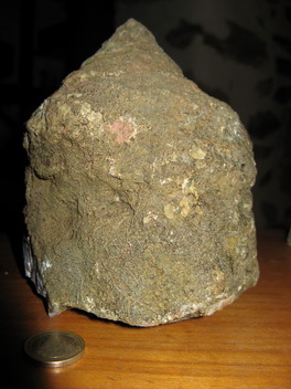

Pour ceux qui sont sceptique, j'ai acheté cette géode à un marocain d'une cinquantaine d'année, passionné autant que passionnant, du côté de Marrackech. Il est connu de géologues français du coté de Lyon (je crois ...), avec qui il a étudié sur le terrain.
J'ai confiance en cet homme, et cette géode n'est pas "maquillée" ;-)
Pourriez-vous m'expliquer comment ceci se forme, ou bien me donner des liens intéressant ?
Je peux essayer de faire d'autres photos, si nécessaire.

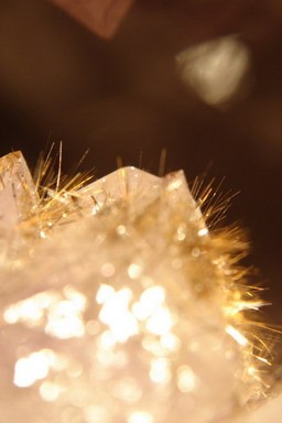

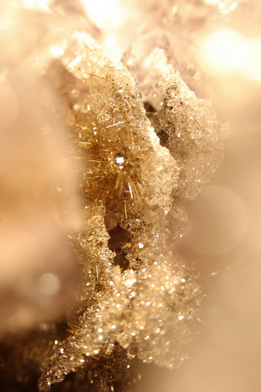

Ce que je trouve le plus étonnant, c'est le fait que la plupart des "poils" sont gris foncé, sauf à deux endroits où ils sont de couleur "or".

Pour ce que j'ai pu observer sur le terrain dans les boutiques...
Améthystes avec aiguilles de goethite. Pas de rutile à priori ici. C'est plutôt le genre Brésil Uruguay.
Dans la région Ouarzazate, on trouve plus des minéraux de Mn dans les géodes, voire calcite, quartz en seconde génération. Je ne vois pas mieux. La goethite est fréquente. Elle est parfois altérée et prend une couleur plus rouge orange voire dorée. Mais pas dans le quartz, il me semble.
