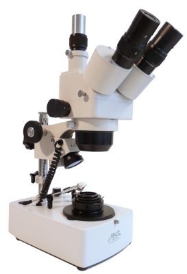

Bonsoir,
Moi qui cherche une bino/trino zoom (sans me presser toutefois) pour remplacer la mienne !
Cette trino est séduisante (autant que la microminéralogie, avoué-je).
J'ai parcouru le site internet cité et c'est aussi celle-ci qui a retenu mon attention. Une zoom à un prix exceptionnel, me semble-t-il.
J'attends avec impatience, Jona, ton retour sur expérience avec ce commerçant (expédition).
Tiens-nous au courant.
Vous autres qui utilisez ce modèle, ou cette marque, pouvez-vous m'en dire davantage ?
Big
Binosaure

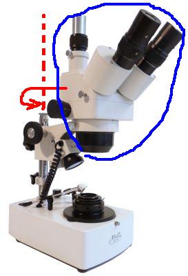

Ouai voilà, Big a fait le tour de ma question.
Quand je parle de bloc optique, c'est le support des lentilles, entouré en bleu.
Et j'me demande s'il tourne de manière à soit le passer à son voisin, si voisin il y a, soit bosser sur des minéraux bruts, qui nécessitent une plus haute zone de travail (et pour lesquels on a pas besoin de darkfield).

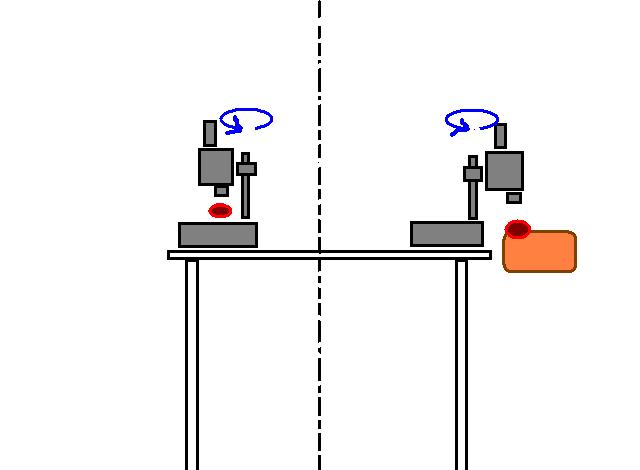

Bonjour Jeff, bonjour Laurent !
Toute personne habituée à se servir d'une bino vous le dira : c'est le voisin qui se déplace (et réajuste à sa vision le cas échéant) !
Dans ce cas, quel est, me direz-vous, l'avantage de faire pivoter l'optique ?
La colonne verticale peut s'avérer trop courte lors de l'observation de petites choses perchées sur de gros cailloux ; il suffit alors de pivoter l'optique de 180° - après avoir quelque peu déménagé le matos (bord de table, éclairage, etc.) - pour avoir toute la profondeur de champ requise !
D'ailleurs, sauf en expo ou pour faire des photos ou autre, les pièces ne sont généralement pas fixées lors d'une observation, mais simplement tenues en main, ce qui permet d'ajuster la nettetée sur les points observés sans avoir à toucher aux molettes : c'est beaucoup plus rapide !

Mais Jean-Pierre, c'est exactement ce que j'ai voulu dire ! Me serais-je mal exprimé ? (Je suis également - bien que n'étant pas membre de l'AFM - très habitué à ce type d'observation… t'en souviens-tu ?) Quand je dis réajuste à sa vision, il s'agit de l'écartement occulaire, puis du gars qui a 10 à un œil et 1 à l'autre… (pour moi, 1 et 1,5, pas de souci !) :coucou!:
Et merci à José qui a mis le dessin qui vaut tous les longs discours :super:

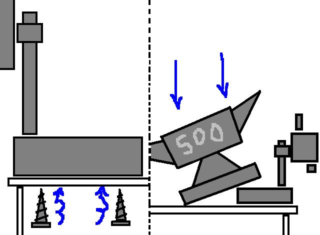

Non, c'est la bino qui tombe par terre :clown: , son centre de gravité est déplacé vers l'extérieur, ce qui la rend instable (du moins pour la Mueller présentée au dessus) :triste:

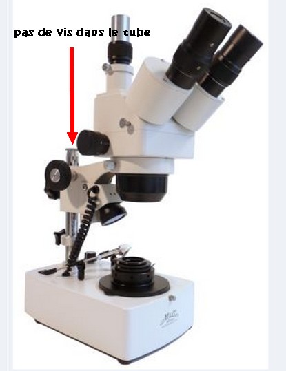

Invité corbieres
JeF
Au lieu de tourner la tête de la à 180°, renseigne-toi sur la possibilité de visser un tube rallonge (sous le cache plastique, il y a probablement un pas de vis!
Cordialement, C. Berbain
